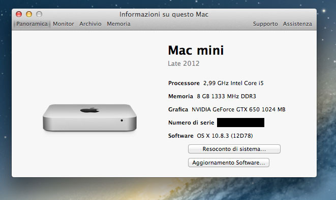

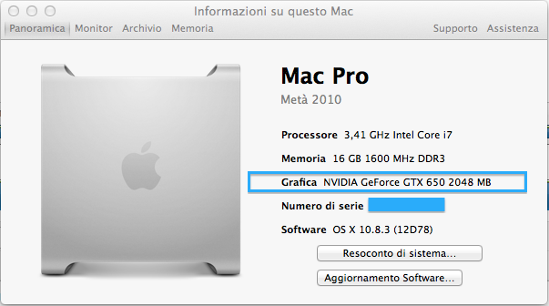

Vai su Mela-Info su questo mac-più info
Attached File  Schermata 2013-03-26 alle 15.58.58.png   92.47KB   11 downloads
Se vuoi essere più sicuro clicca su resoconto di sistema alla voce grafica dovresti vedere tutte le info sulla scheda.

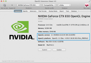

OpenGL ext view è solo un resoconto della funzionalità di OpenGL e OpenCL, li trovi nella pagina principale
Attached File  Schermata 2013-03-26 alle 16.45.03.png   140.1KB   15 downloads
In teoria settando la RAM a 1600 poi lo vedresti sulla schermata delle info
