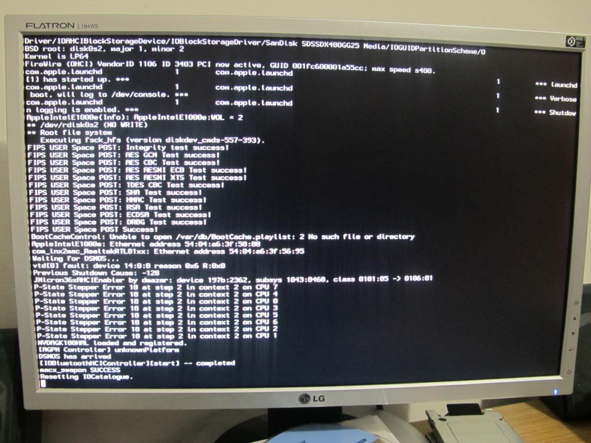

Mi sapete dire cosa fare, dopo l'aggiornamento mi si blocca  qui

Sei con una nvidia adesso?
Probabilmente il blocco è dovuto alla scheda video, prova ad entrare con -v -x

Sì adesso ho una Gtx660 TI, ho provato e con -v -x entro
cosa faccio adesso

Prima di aggiornare la scheda funzionava correttamente? Cosa usavi per farla andare?

non usavo niente funzionava nativamente

Prova questo

Grazie
Perfetto adesso funziona
sai farmi andare anche la USB3 per caso
e un'altra cosa non si spegne del tutto ossia rimangono accese le ventole

Per le usb3 dovresti trovare i kext caldigit modificati, per lo shutdown si potrebbe tentare una patch al dsdt

C'è lo speedstep che non funziona..
metti in extra, minimac5,3 ssdt e ssdt1 poi vedi che funziona tutto.

Fatto adesso si spegne
idee anche per usb3 così mi vanno anche quelle frontali

Ho visto che le usb3 sono sotto controller NEC; prova a cercare su osx86 (ma anche su questo forum), esiste anche un kext PXHCD in grado di far funzionare le nec/renesas usb3... devi provare i kext che trovi e trovare quelli adatti alla mobo.
