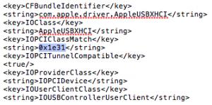

jl4c Posted February 7, 2013 Author Share Posted February 7, 2013 No funciono, el sistema se pega, tuve que desinstalar el kext. La verdad es que prefiero tener solo puertos usb 2.0 si es que se puede... Vi los comentarios de slayer2333, pero lamentablemente no puedo modificar la bios para deshabilitar el xHCI (no esta esa opción) Update: El problema del USB ya esta solucionado, sólo tuve que parchar el archivo "IOUSBFamily.kext", no hay necesidad de instalar ningún otro kext. Funciona muy bien, incluso después del "sleep" Ahora creo que sólo falta configurar el "SpeedStep" para el procesador junto con la correcta definición del sistema Link to comment Share on other sites More sharing options...

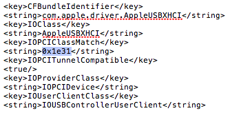

jl4c Posted February 8, 2013 Author Share Posted February 8, 2013 Claro que si:) Sólo se debe modificar el archivo "IOUSBFamily.kext" insertando el valor (0x1e31) obtenido con el comando lspci -n (linux). Tengo un pequeño problema si, sólo me funciona un puerto usb; quizá sea por la modificación del DSDT para el sleep. Sería posible que lo revises para descartar si el problema está ahi o no?. Ya que antes de modificar este archivo, tampoco funcionaba el otro puerto. En cuanto a la definición del sistema; el perfil que mas se ajusta al mio es el "MacBook Air 5,1" ya que este posee el mismo procesador (i5-3317U). Pero aun así, aunque modique el SMBIOS para este modelo, el OS sigue sin reconocer el procesador y tampoco el "SpeedStep". Para completar el perfil he usado los valores que obtuve de la siguiente pagina: http://tdev.me/2010/...hardware-dumps/ Link to comment Share on other sites More sharing options...
iFIRE Posted February 8, 2013 Share Posted February 8, 2013 <key>AppleUSBEHCI</key> <dict> <key>CFBundleIdentifier</key> <string>com.apple.driver.AppleUSBEHCI</string> <key>IOClass</key> <string>AppleUSBEHCI</string> <key>IOPCIClassMatch</key> <string>0x1e2d8086 0x1e268086</string> <key>IOPCITunnelCompatible</key> <true/> <key>IOProviderClass</key> <string>IOPCIDevice</string> <key>IOUserClientClass</key> <string>IOUSBControllerUserClient</string> </dict> edita este kext com el device id que he puesto en esta ruta: /System/Library/Extensions/IOUSBFamily.kext/Contents/PlugIns/AppleUSBEHCI.kext/Contents/Info.plist Luego repara/Perm/reboot Link to comment Share on other sites More sharing options...

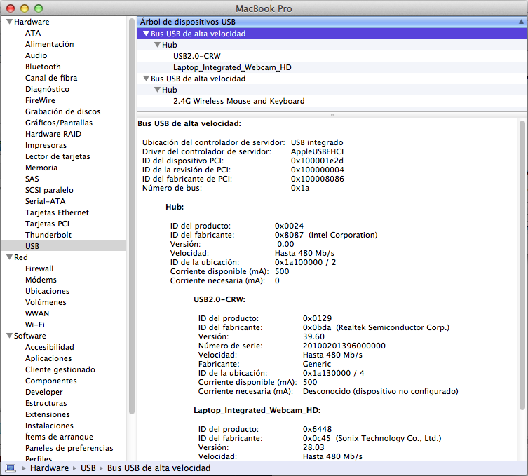

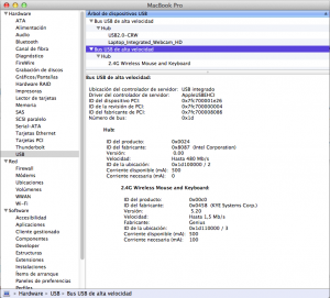

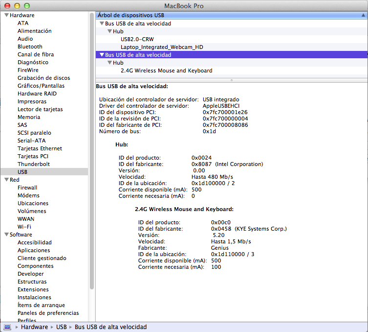

jl4c Posted February 8, 2013 Author Share Posted February 8, 2013 No funciona iFIRE, al insertar los valores que sugieres; el OS deja de detectar todos los puertos USB Es extraño, si te fijas en las fotos; aparecen los id del HUB (1e2d y 1e26) pero dice que los dispositivos están conectados al XHCI. Ademas, antes aparecía un tercero (Superspeed) que ahora no aparece. Quizá ese sea el problema. O tal vez la edicion del DSDT hizo desaparecer ese tercer SuperSpeed. Podrías mostrarme como se hace la edición del DSDT para el sleep con el XHCI? Link to comment Share on other sites More sharing options...
