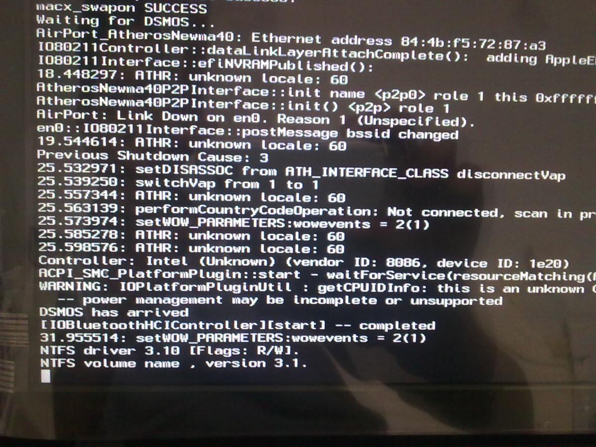

4l3xis Posted January 27, 2013 Author Share Posted January 27, 2013 Les comento, instale tanto el chameleon que me paso iFIRE como el que me has pasado tu juanerson y ambos se atoran en el mismo error. Carga y despues de un rato la pantalla queda negra. No se a que se deba esto, pero ya no tira ningun error simplemente se queda negra Por si sirve el dato he borrado todos estos kexts AMD - AMDRadeonAccelerator.kext - AMDRadeonVADriver.bundle - AMDRadeonX3000GLDriver.bundle - AppleIntelHD3000Graphics.kext - AppleIntelHD3000GraphicsGA.plugin - AppleIntelHD3000GraphicsGLDriver.bundle - AppleIntelHD3000GraphicsVADriver.bundle - AppleIntelHDGraphics.kext - AppleIntelHDGraphicsFB.kext - AppleIntelHDGraphicsGA.plugin - AppleIntelHDGraphicsGLDriver.bundle - AppleIntelHDGraphicsVADriver.bundle ATI - ATI2400Controller.kext - ATI2600Controller.kext - ATI3800Controller.kext - ATI4600Controller.kext - ATI4800Controller.kext - ATI5000Controller.kext - ATI6000Controller.kext - ATIFramebuffer.kext - ATIRadeonX2000.kext - ATIRadeonX2000GA.plugin - ATIRadeonX2000GLDriver.bundle - ATIRadeonX2000VADriver.bundle - ATISupport.kext Nvidia - GeForce.kext - GeForceGA.plugin - GeForceGLDriver.bundle - GeForceVADriver.bundle - NVDAGF100Hal.kext - NVDAGK100Hal.kext - NVDANV50Hal.kext - NVDAResman.kext - NVSMU.kext Y me he quedado con estos, no se si hice bien o mal, de todas maneras respalde todos por si alguno no iba lo vulevo a colocar AppleIntelHD4000Graphics.kext - AppleIntelHD4000GraphicsGA.plugin - AppleIntelHD4000GraphicsGLDriver.bundle - AppleIntelHD4000GraphicsVADriver.bundle - AppleIntelIVBVA.bundle - AppleIntelSNBGraphicsFB.kext - AppleIntelSNBVA.bundle - AppleIntelFramebufferCapri.kext Y esta es la carpeta Extra que uso, a lo mejor me falla algo ahi o no se que digan ustedes Extra_.rar Link to comment Share on other sites More sharing options...

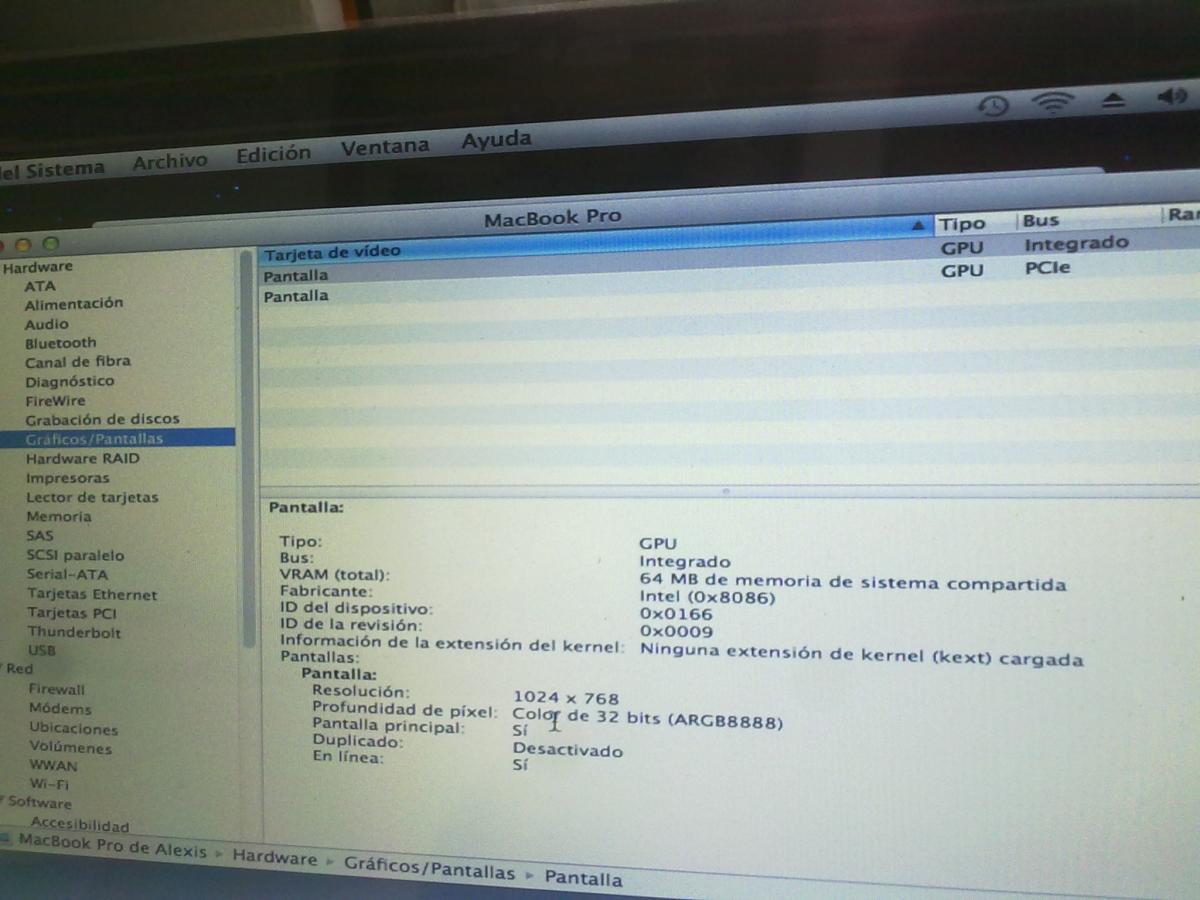

4l3xis Posted January 27, 2013 Author Share Posted January 27, 2013 Les cuento, ML ya no reconoce la Nvidia, ya inicia pero sigue tambien sin detectar la Intel dh 4000 Al cargar el modo -v me salen unos intel controler desconocidos no se si venga ahi lo de los intel hd 4000 Y al poner graficos / pantalla en ML esto es lo que manda la informacion de sistema Link to comment Share on other sites More sharing options...

4l3xis Posted January 30, 2013 Author Share Posted January 30, 2013 De la pagina de olarilla tome estos parametros ig-platform-id: 01660000, Stolen RAM for FB: 96MB, Pipes: 3, Ports: 4, FBMem: 3 ig-platform-id: 01660001, Stolen RAM for FB: 96MB, Pipes: 3, Ports: 4, FBMem: 3 ig-platform-id: 01660002, Stolen RAM for FB: 64MB, Pipes: 3, Ports: 1, FBMem: 1 ig-platform-id: 01660003, Stolen RAM for FB: 64MB, Pipes: 2, Ports: 2, FBMem: 2 ig-platform-id: 01660004, Stolen RAM for FB: 32MB, Pipes: 3, Ports: 1, FBMem: 1 ig-platform-id: 01660008, Stolen RAM for FB: 64MB, Pipes: 3, Ports: 3, FBMem: 3 ig-platform-id: 01660009, Stolen RAM for FB: 64MB, Pipes: 3, Ports: 3, FBMem: 3 ig-platform-id: 0166000A, Stolen RAM for FB: 32MB, Pipes: 2, Ports: 3, FBMem: 2 ig-platform-id: 0166000B, Stolen RAM for FB: 32MB, Pipes: 2, Ports: 3, FBMem: 2 ig-platform-id: 01620005, Stolen RAM for FB: 32MB, Pipes: 2, Ports: 3, FBMem: 2 ig-platform-id: 01620006, Stolen RAM for FB: 0MB, Pipes: 0, Ports: 0, FBMem: 0 ig-platform-id: 01620007, Stolen RAM for FB: 0MB, Pipes: 0, Ports: 0, FBMem: 0 e hice esto into device name_adr 0x00020000 insert begin Method (_DSM, 4, NotSerialized)\n {\n Store (Package (0x02)\n {\n "AAPL,ig-platform-id",\n Buffer (0x04)\n {\n 0x03, 0x00, 0x66, 0x01\n }\n }, Local0)\n DTGP (Arg0, Arg1, Arg2, Arg3, RefOf (Local0))\n Return (Local0)\n } end Pero todo sigue igual, como dije todos los cambios los hago en el dsdt de la carpeta Extra de mi pendrive url: http://olarila.com/forum/viewtopic.php?f=3&t=1583 Link to comment Share on other sites More sharing options...
