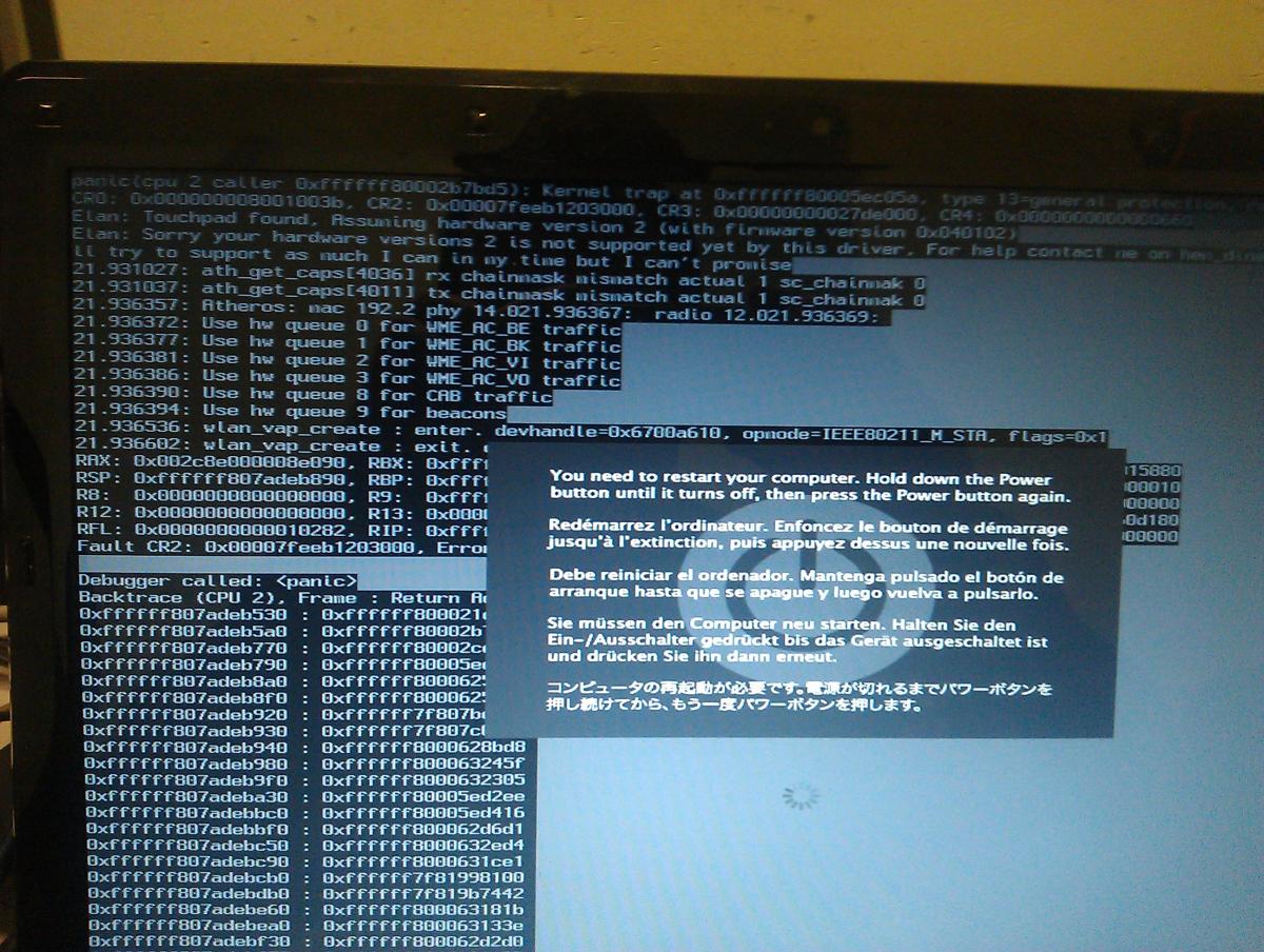

platea Posted December 28, 2012 Author Share Posted December 28, 2012 Hola: He probado las 2 primeras opciones, he ido al dashboard y no ha hecho la onda. La tercera me ha dado un kp, te pongo la foto del mismo. Arrancare normal sin los parametros. Link to comment Share on other sites More sharing options...
iFIRE Posted December 28, 2012 Share Posted December 28, 2012 ponga este comando para ver si lee el kext sudo kextstat | grep AMD Link to comment Share on other sites More sharing options...

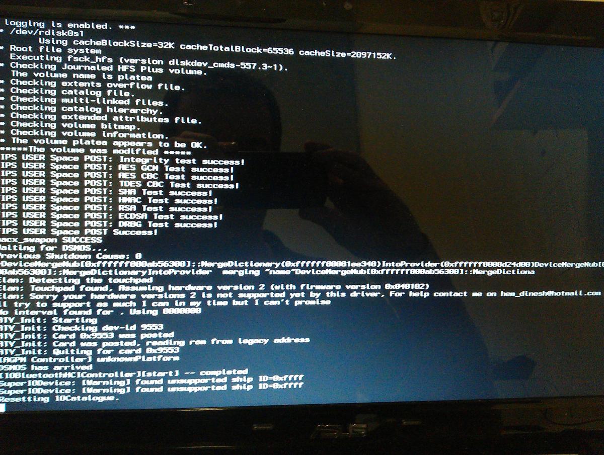

platea Posted December 31, 2012 Author Share Posted December 31, 2012 bueno, passame el result de esto ,sudo kextstat | grep AMD luego mira si los kexts tienen el device id de tu tarjeta , otra opción es ahora que tiene sistema instalado crea un USBInstaller com SNOW 10.6 y luego actualizas para 10.6.7 que es lo que ponen en tus links que funciona com QE/CI No consigo entrar. te pongo la imagen. Estoy pensando que podiamos borrar via terminal todos los kexts de ati, y empezar desde los ultimos kexts que me enviaste. Ok? El miercoles volvere. Un saludo Feliz año nuevo Link to comment Share on other sites More sharing options...

platea Posted January 2, 2013 Author Share Posted January 2, 2013 Hola, feliz año. El sistema es la 10.8.2 lo unico que he actualizado, es el navegador safari. Nada mas. Ahora no puedo entrar, me da los mensajes que te puse en el post anterior. Puede que al actualizar el safari, se actualizara el sistema, porque me acuerdo que la instalacion era de 250 megas. No se si hacer una instalacion de cero, y luego configurar los dispositivos que teniamos ya probados. Link to comment Share on other sites More sharing options...
iFIRE Posted January 2, 2013 Share Posted January 2, 2013 boot com -s mount / cd /System/Library/Caches rm -rf * diskutil repairPermissions / kextcache -system-prelinked-kernel reboot -R now si esto no funciona, tendra que remover los kexts de la graphics. Link to comment Share on other sites More sharing options...
