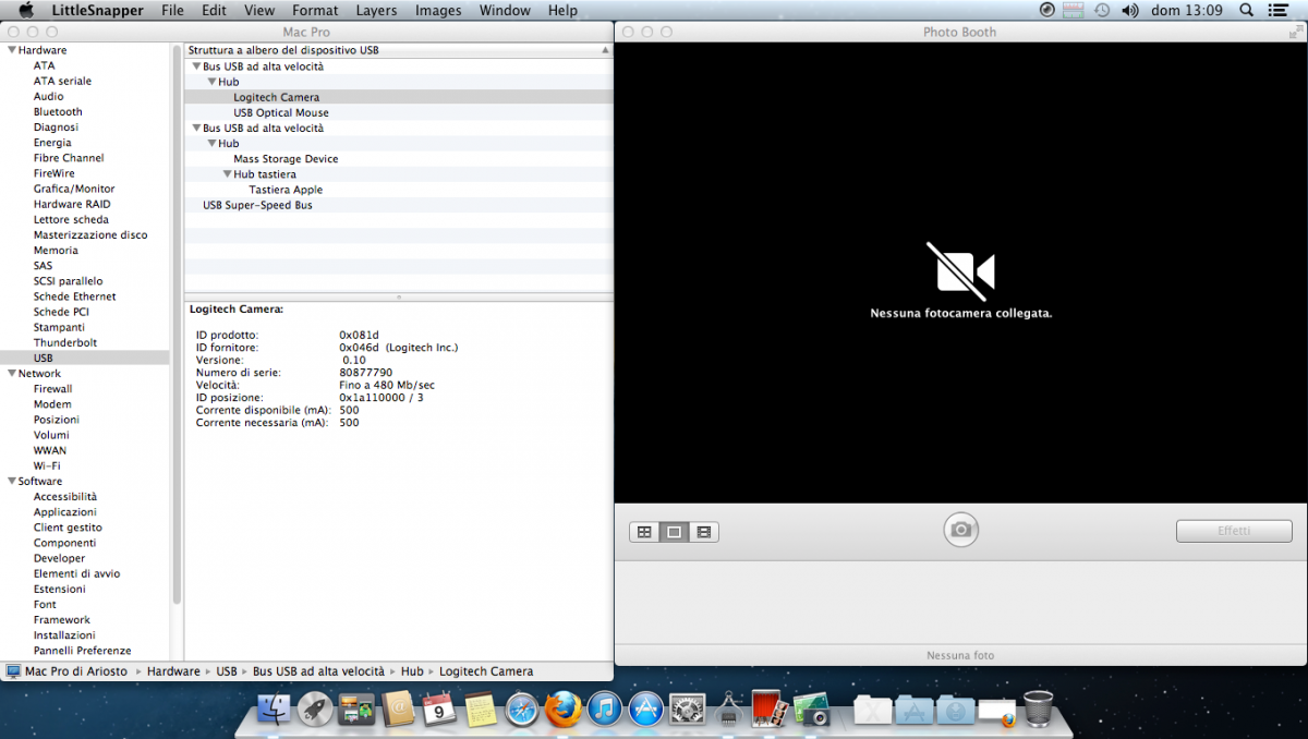

Mario1964 Posted December 9, 2012 Share Posted December 9, 2012 Questa è la mia situazione : Come Risolvo ??? Link to comment Share on other sites More sharing options...

Mario1964 Posted December 9, 2012 Author Share Posted December 9, 2012 Ciao Mario, dovresti essere un po' più preciso. Prima di tutto dovresti mettere in firma la tua configurazione. Poi ... che sistema stai usando e quale webcam della Logitech sei in possesso. Ciao Allora : Hp pavilion hpe h8-1010it Mountain Lion 10.8.2 Chipset: Intel H67 Intel core i7 -2600 3,4 GHz Ram: 16GB DDR3 scheda video: Geforce GTX 650 memoria:1TB webcam : Logitech C510 HD 720p Link to comment Share on other sites More sharing options...

Mario1964 Posted December 9, 2012 Author Share Posted December 9, 2012 diciamo che funzionava prima che cambiassi scheda video .. quella nativa del pc era geforce gt 454 o 545 non ricordo ed il comando Graphics Enabler=Yes e la web funzionava poi cambiando scheda video ed essendo quella nuova gtx650 per poter far avviare ml 10.8 2 ho dovuto togliere il comando GraphicsEnabler=yes a NO cosi facenno il computer si avvia ma la web non funzione Link to comment Share on other sites More sharing options...
