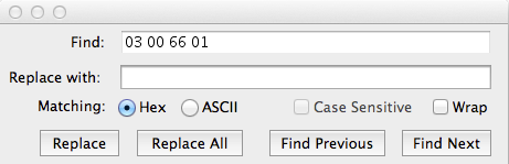

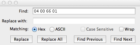

Praticamente, per questione di comodità, o preso la stringa dal connettore funzionante:
AAPL,ig-platform-id: 01660004, Stolen RAM for FB: 32MB, Pipes: 3, Ports: 1, FBMem: 1
@0, 05 03 00 00 02 00 00 00 30 02 00 00 // (LVDS)
Come consuetudine, nei binari, le stringhe esadecimali sono a byte invertiti, per cui se vogliamo cercare 01660004, dovremo cercare così:
04 00 66 01 come nella foto sotto
Attached File  capri 2.png   22.25KB   51 downloads
e l'ho trapiantata qui, e rubando dal platform-ig 0166000a anche il connettore HDMI!

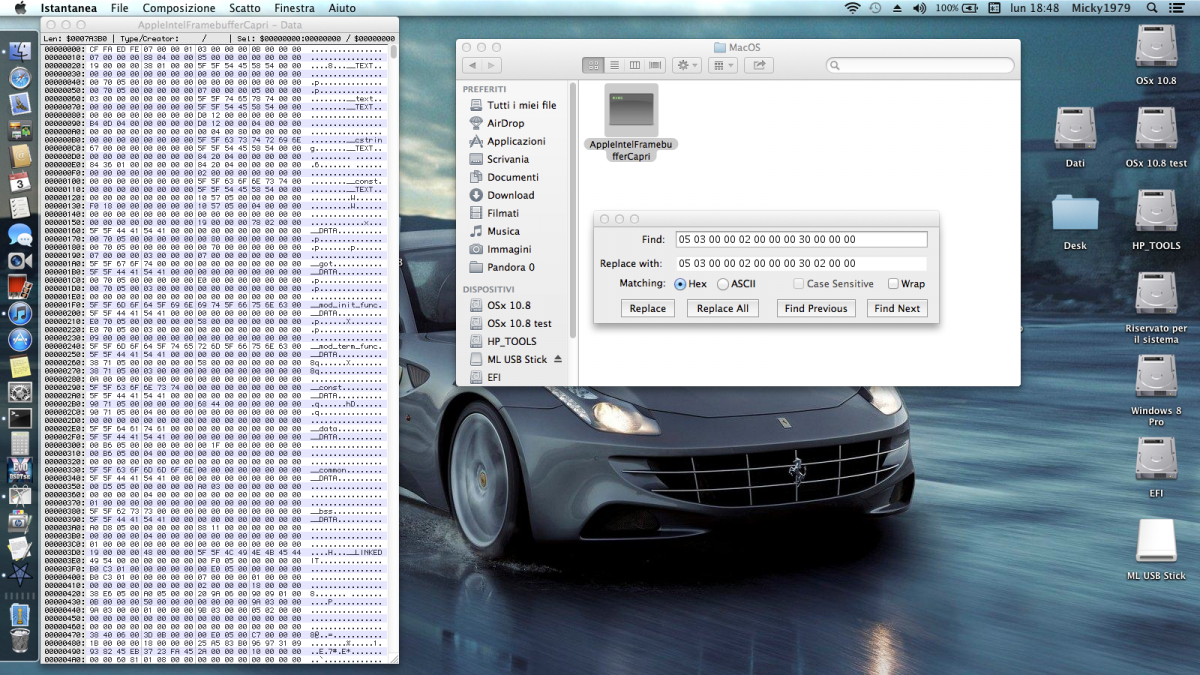

Così quello che originariamente era questo:
AAPL,ig-platform-id: 01660003, Stolen RAM for FB: 64MB, Pipes: 2, Ports: 4, FBMem: 2
@0, 05 03 00 00 02 00 00 00 30 00 00 00 // (LVDS)
@1, 02 05 00 00 00 04 00 00 07 04 00 00 // (DisplayPort)
@2, 03 04 00 00 00 04 00 00 81 00 00 00 // (DisplayPort)
@3, 04 06 00 00 00 04 00 00 81 00 00 00 // (DisplayPort) - DETECTED 0x0 desktop
Attached File  capri 1.png   22.75KB   106 downloads
Attached File  Capri 3.png   772.39KB   155 downloads
ora è così:
@1, 04 06 00 00 00 08 00 00 06 00 00 00 // (HDMI) - DETECTED
Ora ho anche l'HDMI video!! :thumbsup_anim:
