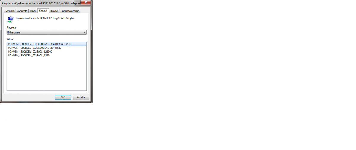

Dark possibile che non c'è verso editare il kext con il tuo VendorID e Subsystem !!! Hai provato !!!
Mi posti le proprietà della tua Atheros in windows come vedi sotto:
Ci provo io....
Ci provo io....
Ciao Sim! Si ho provato ad editare il kext, ma purtroppo non funziona! Cerco quasi ogni giorno su google se ci sono novità ma nulla a riguardo :(
Le proprietà cmq sono queste:
PCI\VEN_168C&DEV_0032&SUBSYS_1785103C&REV_01
Ci provo io....

Dando un'occhiata in giro mi sembra che ci hanno provato in tanti.... ma sembra senza risultati. Booh!!!
Ne ho fatti 3... provali.
Ci ho sperato che funzionasse ma purtroppo niente. Come hai visto anche tu, ancora non ci è riuscito nessuno. Pazienza, continuerò a usare il wifi usb!
Grazie tante per l'interessamento comunque! ;)
Maledetta HP con le sue whitelist  :angry:  :thumbsdown_anim:  :censored:
