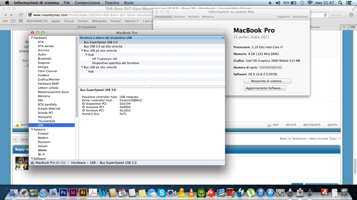

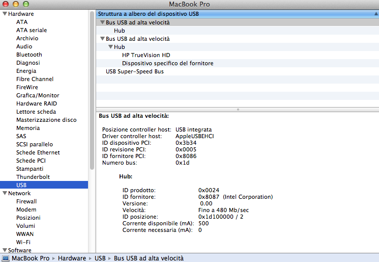

2) Ho per l'appunto varie rogne dovute a qualche dipendenza (mi segnala al boot IOGraphicsFamily not found) con Chimera ma mi pare di capire che Enoch sia sensibilmente meglio e che almeno in parte tolga la necessità di usare DSDT e SSDT, è corretto?
3) Le USB 3.0 Renesas siete riusciti a farle andare?
4) Hai fatto al solito l'update alla 10.8.2 da Software update + sostituzione kernel?
Quindi in sostanza puoi farmi un elenco ed eventualmente uploadarmi tutto ciò che stai usando in questo momento? (a meno che non sia ciò che trovo già nel primo post ma ho paura di perdermi cose tra le 23 pagine attuali del thread)
In particolare mi servirebbe:
- Il bios che hai installato
- mach_kernel (serve sempre patchato o prima o poi potremo usare quello originale Apple?)
- tutta la cartella Extra
- tutte le kext che stai usando (con l'indicazione se le usi in Extra/Extensions o in System/Library/Extensions)
- eventuali altri pkg, installer o altro...
Grazie in anticipo per l'aiuto a te e a tutti quelli che si fanno un mazzo così per il proprio Hackintosh e per aiutare gli altri...
Ciao gio on... ben venuto!
Su l'altro non siamo stati trattati nel meglio delle maniere e abbiamo lasciato.... :tomato: :smoke:
Che versione di InsydeH2O hai la F1.A o la F1.B???
1) Si, io continuo a averla disattivata (la scheda Ati radeon) per il risparmio di batteria e per diminuire la temperatura generale del notebook di almeno 10 gradi,
tanto non uso particolari applicazioni video.... e non è più presente ne su windows, ne su system profile...
2) Controlla IOGraphicsFamily.kext lo dovresti avere in S/L/E o è corrotto o l'hai eliminato per errore...
Enoch è superiore e più evoluto, e cmq basato su Chameleon. Gestisce a pieno la maggiorparte degli acceleratori 3d... Purtroppo noi non possiamo ancora attivare la scheda discreta.
Con Enoch non hai più bisogno del karnel patchato e ErmaC ha introdotto anche il fix per iMessage...
Noi dobbiamo ancora usare sia il DSDT che SSDT (per ottimizzare la cpu), anche se presto potrebbe non essere più necessario!
3) per le usb 3.0 mi sà che dobbiamo abbandonare l'idea di poterle usare... problemi di hardware/compatibilità OS (sembra che il controller sia gestito da un firmware dedicato a parte e non dipendente dal bios).
4) Fai l'update da combo, mi sembra di ricordarmi che hai solo bisogno di ricaricare il kernel patchato (o Enoch con relativo fix).
In caso potresti aver bisogno di ricaricare l'AppleIntelCPUPowerManagement.kext e il fakeSMC.kext
Trovi tutto nel primo post.
Per l'audio metti il kext che ti posto ora (personalizzato da Micky), non mi ricordo se sul primo post c'è quello aggiornato.... poi controllo...
per il resto vedo di capire di quello che hai bisogno e vediamo....
EDIT ===========================================================================================================
Confermo i kext sono tutti aggiornati, anche AppleHDA. Il mach_kernel è quello patchato 10.8.2 da Maxhello...
E confermo che per passare alla 10.8.2 da combo prima di riavviare hai soltanto bisogno di sostituire il mach_kernel o di installare Enoch con il relativo fix.
Ricordati di riparare permessi e cache.
Ciao
Enoch è superiore e più evoluto, e cmq basato su Chimera. Gestisce a pieno la maggiorparte degli acceleratori 3d... Purtroppo noi non possiamo ancora attivare la scheda discreta.
Ciao
IOGraphicsFamily.kext è presente in S/L/E ma mi sembra come un plugin orfano anziché una normale kext perché all'interno non ha la normale struttura con Info.plist ecc ma solo il binario...
Puoi postartmi la tua?
Per il resto provo allora ad aggiornare a 10.8.2 e installare Enoch e poi riporto l'esito.
A poi.
#455
simconti
simconti
    InsanelyMac Sage
  • Members
  • PipPipPipPipPip
  • 365 posts
  • Gender:Male
  • Location:Italy
A poi.
Si penso che il tuo è corrotto.... sono sicuro che con Enoch risolverai la maggior parte dei problemi!
Ti posto il mio SSDT che serve per la nostra cpu.
Installa anche il voodoobattery.kext che ho postato sul primo topic.
Fammi sapere anche che bios hai caricato, che se è quello che sto usando io ti dico come disattivare la scheda discreta!!!
Ciao

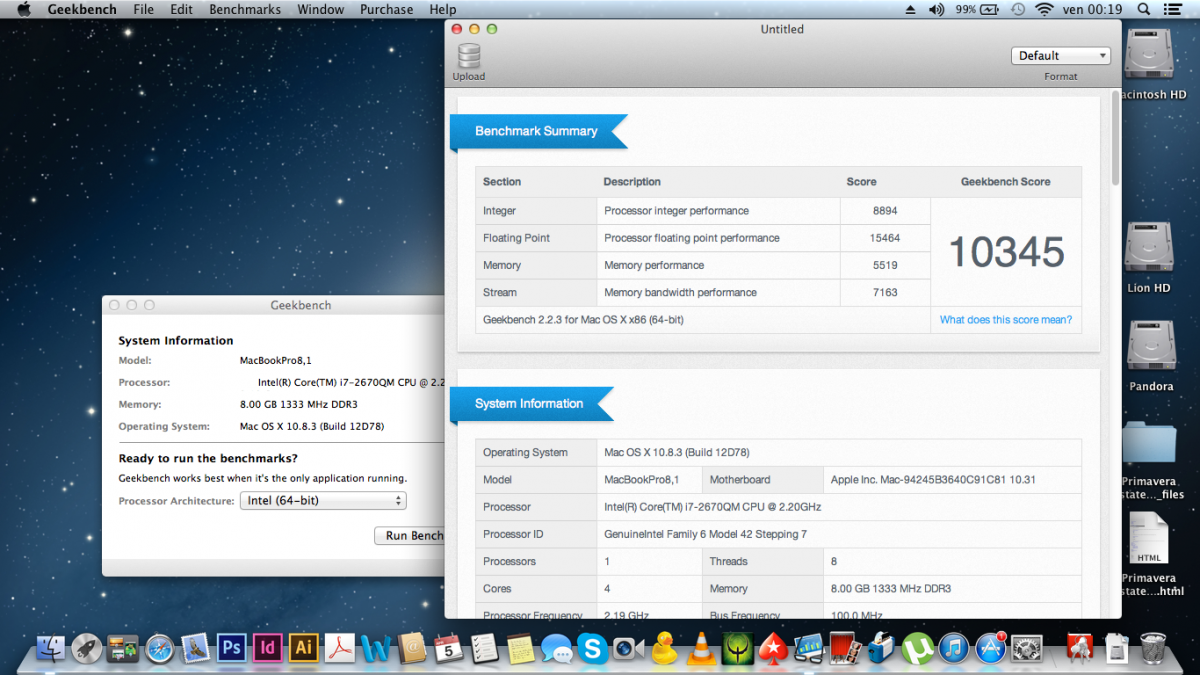

Allora, ecco i risultati degli aggiornamenti:
- dopo update combo 10.8.2 ho visto che IOGraphicsFamily.kext era stata sostituita infatti niente più messaggio di errore
- Enoch installato e mi sembra tutto ok
- AppleHDA funziona (finalmente l'audio, ero stanco di attaccare tutte le volte la Scarlett 2i2)!
EDIT:
rettifico, AppleHDA funzionano uscita altoparlanti e cuffie e ingresso microfono integrato MA line-in non si attiva quando inserisco jack e quando provo ad alzare/abbassare volume si accende la spia del mute sulla tastiera (anche se l'audio si sente correttamente)
Mi si è presentato un nuovo problema però: quando faccio per spegnere mi chiude la sessione e resta in schermata grigia, mi tocca forzare lo spegnimento col pulsante fisico per 5 secondi
Qualche idea? in Extra/Extensions ho EvOReboot.kext, che mi aveva sempre funzionato, provo a toglierlo?
Problema spegnimento risolto.
Avevo già installato i tuoi DSDT e SSDT ma forse l'SSDT che mi hai postato è più recente. Lo provo.
Infine riguardo a USB3, ricordo che avevo fatto dei test con PXHCD.kext (quelli della LaCie modificati) e che con una combinazione BIOS tipo USB legacy attivato o disattivato (non ricordo) riuscivo a leggere una chiavetta flash sulle porte USB3.
Sempre riguardo al BIOS io ho quello modificato e avevo visto come disattivare la AMD ma al momento del salvataggio modifiche mi si riavvia il PC in semibrick...
Ora non riesco nemmeno a provare quello che mi hai postato tu perché non mi parte Windows e non posso flasharlo.
EDIT:
Provato VoodooBattery e continua a segnarmi "Batterie non disponibili" con l'icona con la X.
Sei sicuro Sim che la cartella Extra + Kext del primo post sia aggiornata? mi pare che l'smbios.plist sia pasticciato da copia-incolla... Mi viene il dubbio che magari anche il DSDT che sto usando non sia aggiornato con il tuo attuale (a meno che i problemi di VoodooBattery e Audio non dipendano da diverse impostazioni BIOS o cose da settare in Enoch durante la sua installazione...)
EDIT:
Altra cosa fuorviante: nel primo post scrivi che hai usato NullCPUPowerManagement ma poi nella tua cartella con i Kext non la trovo e invece trovo AppleIntelCPUPowerManagement...
Insomma scusa se rompo ma avrei bisogno di un po' di chiarezza in più.
L'ideale sarebbe se mi potessi ripostare tutta la cartella Extra e dirmi anche se le kext che mi alleghi le usi in S/L/E on in /Extra/Extensions?
EDIT:
EDIT:
EDIT:
io li uso in S/L/E. Non c'è differenza se li metti in Extra/Extensions l'importante è che non vengono duplicati in entrambi le directory.
Ti posto quelli che uso ora, non li avevo messi perché lì ho personalizzati a mio piacimento, cmq provali e fammi sapere in caso poi li rimetto nel primo topic....
Si in effetti inizialmente usavamo il null... ma poi è stato modificato l'AppleIntelCPUPowerManagement ad hoc.... :wink2: (correggo anche questo sul primo post).
