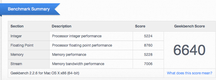

come vi sembra questo risultato? secondo me non è molto entusiasmante :D
Ciao Cosenza, vedo che perdi molto sulla ram!!!
Hai 8 gb strano che ti da così basso?! è originale?
Cmq prova questo SSDT e facci sapere!!!
Guarda il mio per esempio.
SMIGOL LO PROVI ANCHE TE?
provato ma il risultato non cambia, per la ram si è l'originale
Il mio geekbench è 10.389 !!!
