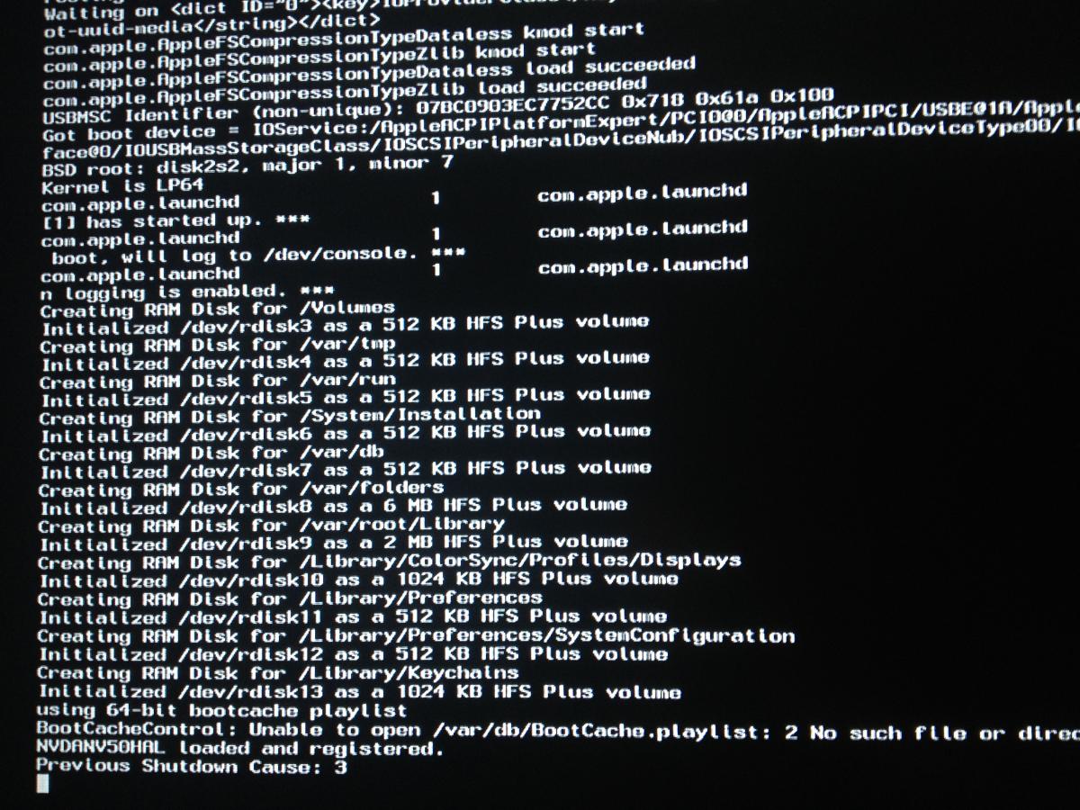

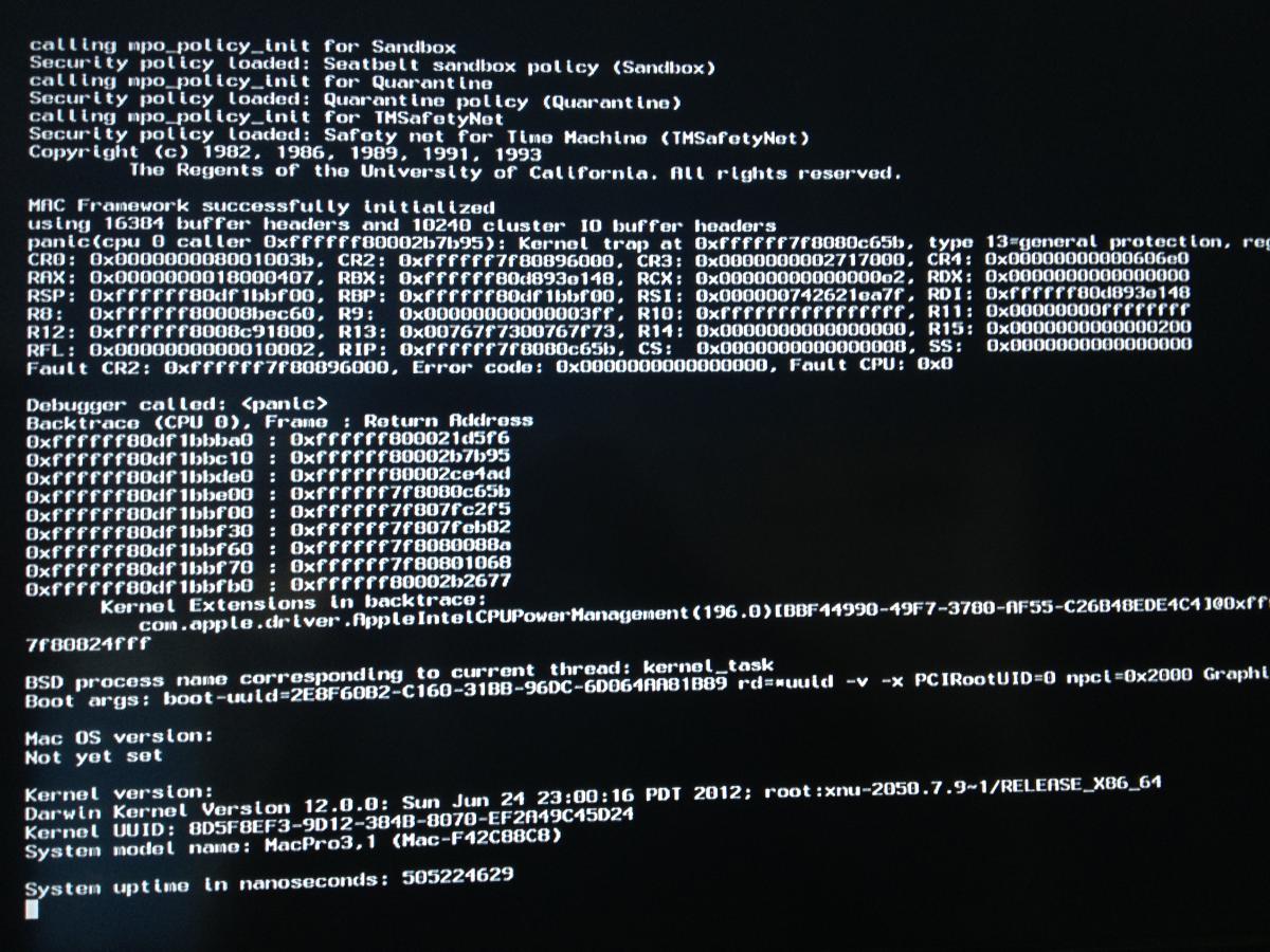

Già provato con Lionize ma non funziona, purtroppo si blocca alla schermata di caricamento. Ecco il verbose mode
  • Posted Image
nel forum in inglese mi hanno consigliato di avviare con
-v -x PCIRootUID=0 npci=0x2000 GraphicsEnabler=No
e così facendo arrivo a questo risultato e quindi ora devo cercare un kext (NullCPUPowerManagement.kext) che sia compratibile con il mio sistema
Mi può aiutare qualcuno a cercarlo? Perchè non so neanche come iniziare.
Grazie ancora

Per fortuna un utente del forum mi ha passato il file per sistemare il kernel panic.
però adesso spunta un'altro errore....sono demoralizzato D:
