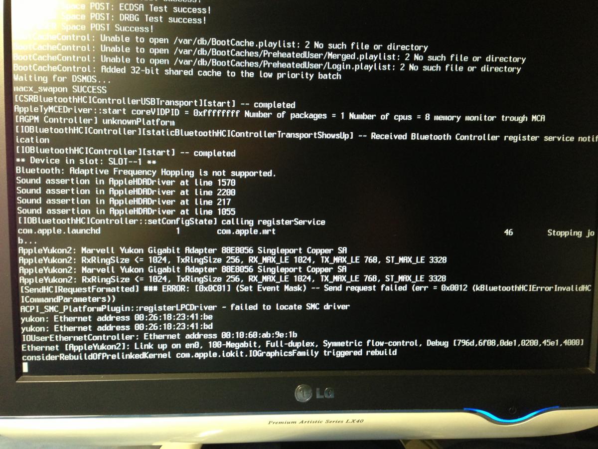

Infatti l'ho fatto tutte le volte e ho collezionato parecchie belle foto :-(Attached File  image.jpg   106.27KB   9 downloadsAttached File  image.jpg   141.2KB   8 downloads
Attached File  image.jpg   149.94KB   13 downloadsAttached File  image.jpg   146.11KB   11 downloads
Prima con disco sul sata2 e firewire on
Secondo senza firewire
Terzo disco sul sata1 senza firewire
Quarto senza dischi

Vedo nelle foto postate : Device in slot: Slot--1
Come hai impostato il bios
Fabio

È impostato ancora come nell'installazione dellaguida che se non sbaglio hai fatto tu x installare SL retail ...

Indicami la guida stai parlando di ErmaC si chiama anche lui Fabio.
Comunque non fa niente c'è quel device di cosa si tratta?
Fabio

No scusa andavo a memoria e ovviamente ho sbagliato ... Non è di nessuno dei due ... Sorry !
Comunque la guida è questa http://www.insanelym...6t-deluxe-v1v2/
Slot 1 è la prima pci della scheda madre ? Non ho nessuna pci montata se è questo che intendi ...

Nello Slot 1= devi montarci la scheda video.
La scheda 4870 che hai dove l'hai montata.
Fabio

È montata nella prima pciExpress in alto ...

Smontata scheda video, ripulito slot pciesxpress, fatto clear mos, reimpostato intero bios l'installazione è partita e l'ha pure finita !
Ora se parto con -v si ferma su failed to lacate smc driver e in teoria se non ricordo male devo instalare il dsdt ma come faccio senza un osx funzionante ?
