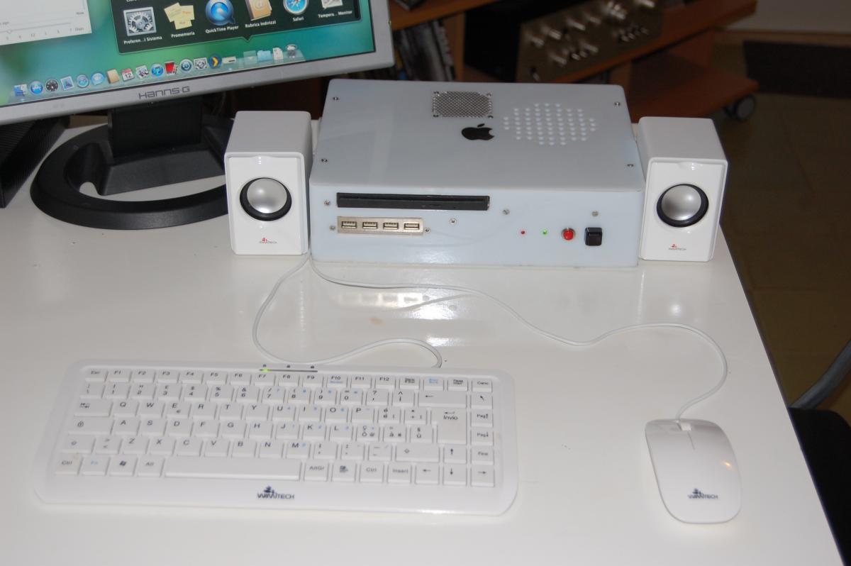

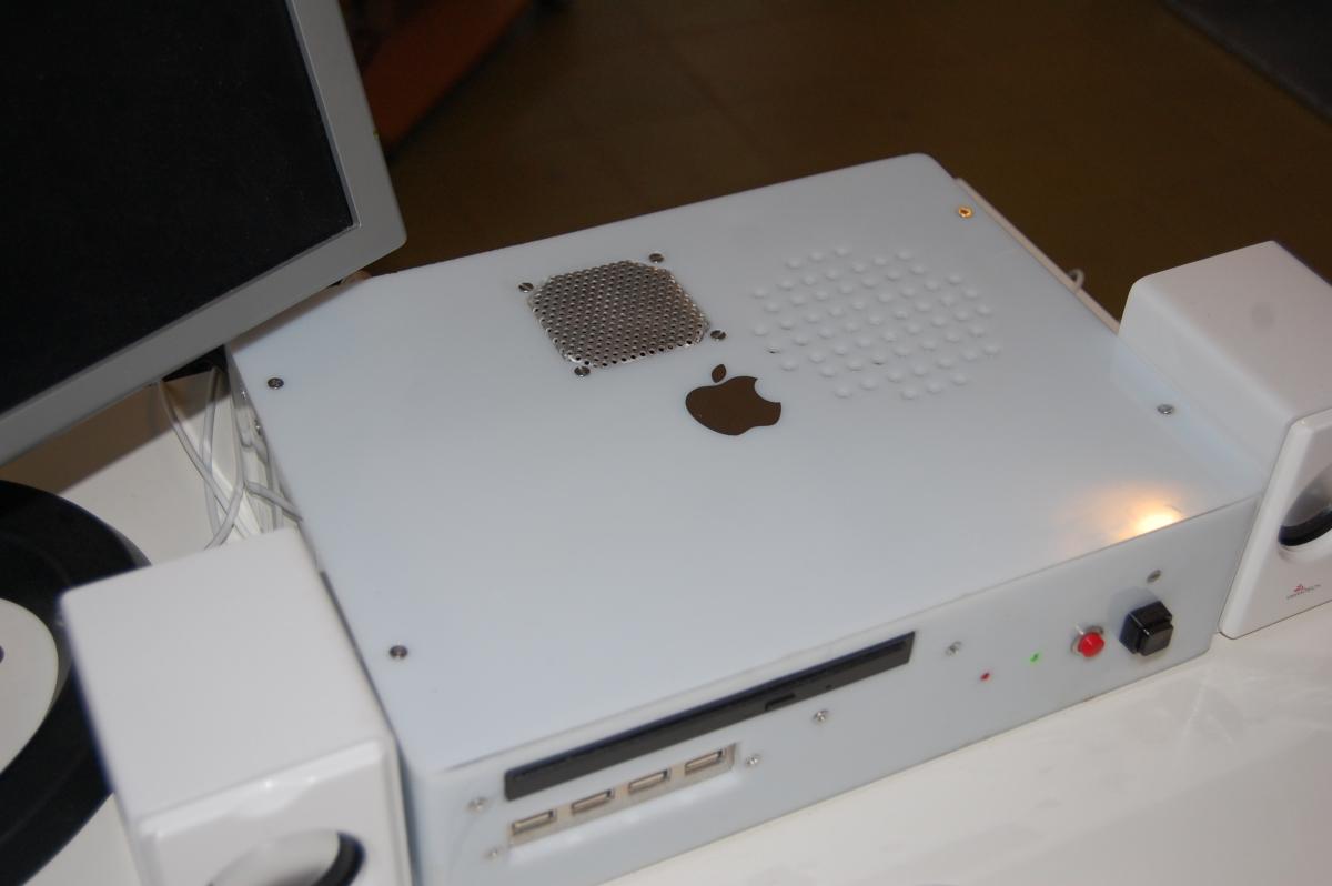

tripudio69 Posted May 28, 2012 Author Share Posted May 28, 2012 http://www.noisebloc...ackSilent40.php le XM1 che ho io girano a 2800 rpm, poi ci sono le XM2 che sono più potenti, 3800 rpm, ma 14 db la XR2 60x60x25 che mi estrae verso l'alto ha 2200 rpm e 15 db, e in effetti è l'elemento più rumoroso del sistema ( assai più per esempio della ventola da 10 cm della cpu), forse anche a causa dei millefori (da 3 mm) attraverso cui faccio passare il flusso d'aria, che essendo un'ostruzione aumentano il rumore, bisognerebbe trovare un'altro sistema (una mascherina più fitta) ma poi il foro tondo da 6 cm è un po' un problema, ho provato con carotatrice a tazza ma il taglio è irregolare e poi grippa e si rovina la superficie intorno, invece la meglio sarebbe una tazza metallica liscia di 6 cm riscaldata che va a fondere la plastica, il buco resta abbastanza definito. Sono tutti espedienti rischiosi per il materiale e poco precisi. Alla fine dopo averli provati ho scelto i fori fatti a mano, con una griglia. E' il miglior compromesso tra estetica, funzionalità e regolarità del lavoro. Purtroppo aumenta il rumore Link to comment Share on other sites More sharing options...

tripudio69 Posted June 11, 2012 Author Share Posted June 11, 2012 Sto ancora aspettando gli adesivi apple, dannate poste !!! Ho messo una mascherina di alluminio al posto dei fori nella plastica, è carina e il rumore è un po' diminuito Ho rifinito le superfici tagliate, le ho fatte più liscie possibile, e ho inserito una mascherina in alluminio nel foro sotto la scheda video dietro, ora è pronto e rifinito, aspetto solo di metterci l'adesivo e poi posto tutto su macmod , penso mercoledì di farcela 1 Link to comment Share on other sites More sharing options...

tripudio69 Posted June 12, 2012 Author Share Posted June 12, 2012 Eccolo: adesso vediamo se riesco a far diventare bianche le parti nere ! 1 Link to comment Share on other sites More sharing options...
a3yu Posted July 5, 2012 Share Posted July 5, 2012 veramente ben fatto! complimenti! Ma il contorno e' un pezzo unico? nel senso suppongo sia una lastra piegata in 4 punti e poi chiusa giusto ? come l'hai chiusa hai fuso il tutto in qualche maniera ? Ok guardando meglio la tua prima immagine ho visto la piastra con le viti che hai usato per chiuderla. bello a misura comunque anche se personalmente avrei usato delle viti + corte, le cose a sbalzo con sotto cavi e quant'altro non sono mai una cosa ottima Link to comment Share on other sites More sharing options...
tripudio69 Posted July 10, 2012 Author Share Posted July 10, 2012 avevo provato con una colla bicomponente a base epossidica, ma dopo aver strinto qualche vite si è staccato, allora ho ripiegato su quelle due piastrine di alluminio... sì in effetti le viti sono un po' lunghe, quelle corte le avevo finite... grazie , ciao Link to comment Share on other sites More sharing options...
