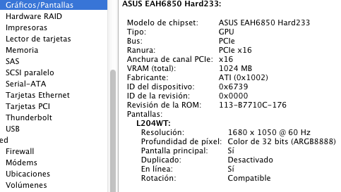

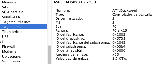

El kext A ATI6000Controller.kext_10.7.3_A no arranca con los dsdt tuyo, de fabio y de juanerson (con GE=No y GE=Yes) y solamente funciona con el que propone Alexander Martinez (con GE=No sin aceleración gráfica pero sólo 2 puertos funcionantes, con GE=Yes no arranca).
El kext B ATI6000Controller.kext_10.7.3_B en cambio funciona mucho mejor:
el sistema arranca con cualquiera de los dsdt
con dsdt de Fabio y Hard223 arranca bien con GE=No y GE=Yes, de las 2 formas hay aceleración gráfica y ¡3 puertos funcionantes! (los 2 DVI y DP), sólo falla HDMI que sigue apagando la pantalla como en el modo sleep
el dsdt de Alexander Martines precisa GE=Yes para tener aceleración gráfica, también funcionan DVI1, DVI2 y DP.

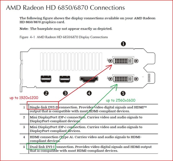

Resumen: se ha ampliado a 3 el nº de puertos, DVI2 (el que es digital y DualLink) funciona bien y es detectado en caliente pero HDMI no funciona.
Recordatorio de los diferentes dsdt de los que hablo:

Fabio 2203
/* Fabio2203*/
Device (PCI0)
   Name (_HID, EisaId ("PNP0A03"))
   Name (_UID, Zero)
   Name (_ADR, Zero)
   Name (_BBN, Zero)
   Method (_S3D, 0, NotSerialized)
       If (LEqual (OSFL, 0x02))
           Return (0x02)
       Else
           Return (0x03)
   Device (PEGP)
       Name (_ADR, 0x00030000)
       Device (GFX0)
           Name (_ADR, Zero)
               Store (Package (0x0C)
                       "@0,name",
                       Buffer (0x0E)
                           "ATY,Duckweed"
                       "@1,name",
                       Buffer (0x0E)
                           "ATY,Duckweed"
                       "@2,name",
                       Buffer (0x0E)
                           "ATY,Duckweed"
                       "@3,name",
                       Buffer (0x0E)
                           "ATY,Duckweed"
                       "model",
                       Buffer (0x13)
                           "ATI Radeon HD 6850"
                       "hda-gfx",
                       Buffer (0x0A)
                           "onboard-1"
                   }, Local0)
               Return (Local0)
       Device (HDAU)
           Name (_ADR, One)
               Store (Package (0x02)
                       "hda-gfx",
                       Buffer (0x0A)
                           "onboard-1"
                   }, Local0)
               Return (Local0)
Hard223
/*hard223 nº2*/
Device (PCI0)
 Name (_UID, Zero)
 Name (_ADR, Zero)
 Name (_BBN, Zero)
      Return (0x02)
  Else
      Return (0x03)
 Device (PEGP)
  Device (GFX0)
    Name (_ADR, Zero)
     Store (Package (0x62)
       "@0,AAPL,boot-display",
       Buffer (0x04)
         0x01, 0x00, 0x00, 0x00 /* Tarjeta principal */
       "@0,compatible",
       Buffer (0x0D)
         "ATY,Duckweed" /* FrameBuffer */
       "@0,connector-type",
       Buffer (0x04)
         0x00, 0x04, 0x00, 0x00 /* Conector #0 tipo DisplayPort */
       "@0,device_type",
       Buffer (0x08)
         "display"
       "@0,display-type",
       Buffer (0x05)
         "NONE"
       "@0,name",
       Buffer (0x0D)
       "@0,VRAM,memsize",
       Buffer (0x08)
         /* 0000 */      0x00, 0x00, 0x00, 0x00, 0x00, 0x00, 0x00, 0x40 /* Memoria: 0x40 = 1GB (0x20 = 512MB, 0x10 = 256MB) */
       "@1,compatible",
       Buffer (0x0D)
       "@1,connector-type",
       Buffer (0x04)
         0x00, 0x80, 0x00, 0x00 /* Conector #1 tipo HDMI */
       "@1,device_type",
       Buffer (0x08)
         "display"
       "@1,display-type",
       Buffer (0x05)
         "NONE"
       "@1,name",
       Buffer (0x0D)
       "@2,compatible",
       Buffer (0x0D)
       "@2,connector-type",
       Buffer (0x04)
         0x00, 0x02, 0x00, 0x00 /* Conector #2 tipo DVI SingleLink */
       "@2,device_type",
       Buffer (0x08)
         "display"
       "@2,display-type",
       Buffer (0x05)
         "NONE"
       "@2,name",
       Buffer (0x0D)
       "@3,compatible",
       Buffer (0x0D)
       "@3,connector-type",
       Buffer (0x04)
         0x04, 0x00, 0x00, 0x00 /* Conector #3 tipo DVI DualLink */
       "@3,device_type",
       Buffer (0x08)
         "display"
       "@3,display-type",
       Buffer (0x05)
         "NONE"
       "@3,name",
       Buffer (0x0D)
       "AAPL,EMC-Display-List",
       Buffer (0x40)
         /* 0000 */      0x03, 0x00, 0x00, 0x00, 0x00, 0x00, 0x00, 0x00,
         /* 0008 */      0x00, 0x00, 0x00, 0x00, 0x00, 0x00, 0x00, 0x00,
         /* 0010 */      0x06, 0x10, 0x00, 0x00, 0x1B, 0x92, 0x00, 0x00,
         /* 0018 */      0x00, 0x00, 0x00, 0x00, 0x00, 0x00, 0x00, 0x00,
         /* 0020 */      0x06, 0x10, 0x00, 0x00, 0x1C, 0x92, 0x00, 0x00,
         /* 0028 */      0x00, 0x00, 0x00, 0x00, 0x00, 0x00, 0x00, 0x00,
         /* 0030 */      0x06, 0x10, 0x00, 0x00, 0x21, 0x92, 0x00, 0x00,
         /* 0038 */      0x00, 0x00, 0x00, 0x00, 0x00, 0x00, 0x00, 0x00
       "AAPL,aux-power-connected",
       Buffer (0x04)
         0x01, 0x00, 0x00, 0x00 /* Tiene alimentación auxiliar */
       "AAPL,backlight-control",
       Buffer (0x04)
       "AAPL,slot-name",
       Buffer (0x09)
         "PCIe x16" /* Tipo de conector PCI Express */
       "AAPL00,blackscreen-preferences",
       Buffer (0x04)
         0x00, 0x00, 0x00, 0x08
       "AAPL01,Coherency",
       Buffer (0x04)
         0x02, 0x00, 0x00, 0x00
       "AAPL01,blackscreen-preferences",
       Buffer (0x04)
       "ATY,Card#",
       Buffer (0x0F)
         "113-E14802-X06"
       "ATY,Copyright",
       Buffer (0x33)
         "Copyright AMD Inc. All Rights Reserved. 2005-2008"
       "ATY,EFICompileDate",
       Buffer (0x0C)
         "Apr 14 2012"
       "ATY,EFIDispConfig",
       Buffer (0x08)
         /* 0000 */      0x0D, 0x10, 0x00, 0x00, 0x00, 0x00, 0x00, 0x00
       "ATY,EFIDriverType",
       Buffer (One)
         0x02
       "ATY,EFIEnabledMode",
       Buffer (One)
         0x02
       "ATY,EFIHWInitStatus",
       Buffer (0x08)
         /* 0000 */      0x00, 0x00, 0x00, 0x00, 0x00, 0x00, 0x00, 0x00
       "ATY,EFIOrientation",
       Buffer (0x02)
         0x00, 0x01
       "ATY,EFIVersion",
       Buffer (0x0B)
         "01.00.3180"
       "ATY,EFIVersionB",
       Buffer (0x0F)
         "113-B77101-012"
       "ATY,EFIVersionE",
       Buffer (0x0F)
         "113-B7710A-318"
       "ATY,MemRevisionID",
       Buffer (0x02)
         0x03, 0x00
       "ATY,MemVendorID",
       Buffer (0x02)
         0x02, 0x00
       "ATY,PlatformInfo",
       Buffer (0x80)
         /* 0000 */      0x01, 0x00, 0x00, 0x00, 0x00, 0x00, 0x00, 0x00,
         /* 0010 */      0x00, 0x00, 0x00, 0x00, 0x00, 0x00, 0x00, 0x00,
         /* 0020 */      0x00, 0x00, 0x00, 0x00, 0x00, 0x00, 0x00, 0x00,
         /* 0030 */      0x00, 0x00, 0x00, 0x00, 0x00, 0x00, 0x00, 0x00,
         /* 0038 */      0x00, 0x00, 0x00, 0x00, 0x00, 0x00, 0x00, 0x00,
         /* 0040 */      0x00, 0x00, 0x00, 0x00, 0x00, 0x00, 0x00, 0x00,
         /* 0048 */      0x00, 0x00, 0x00, 0x00, 0x00, 0x00, 0x00, 0x00,
         /* 0050 */      0x00, 0x00, 0x00, 0x00, 0x00, 0x00, 0x00, 0x00,
         /* 0058 */      0x00, 0x00, 0x00, 0x00, 0x00, 0x00, 0x00, 0x00,
         /* 0060 */      0x00, 0x00, 0x00, 0x00, 0x00, 0x00, 0x00, 0x00,
         /* 0068 */      0x00, 0x00, 0x00, 0x00, 0x00, 0x00, 0x00, 0x00,
         /* 0070 */      0x00, 0x00, 0x00, 0x00, 0x00, 0x00, 0x00, 0x00,
         /* 0078 */      0x00, 0x00, 0x00, 0x00, 0x00, 0x00, 0x00, 0x00
       "ATY,Rom#",
       Buffer (0x0F)
         "113-B7710C-176"
       "ATY,VendorID",
       Buffer (0x02)
         0x02, 0x10 /* VendorID de AMD */
       "device_type",
       Buffer (0x13)
         "ATY,DuckweedParent"
       "model",
       Buffer (0x16)
         "ASUS EAH6850 DirectCU" /* Marca y modelo de tarjeta que se mostrará en Perfil de sistema*/
       "name",
       Buffer (0x13)
       "hda-gfx",
       Buffer (0x0A)
         "onboard-1" /* Audio HDMI */
      }, Local0)
     Return (Local0)
  Device (HDAU)
   Name (_ADR, One)
        "hda-gfx",
        Buffer (0x0A)
            "onboard-1"
      }, Local0)
     Return (Local0)
Juanerson
/*juanerson para surfcaster*/
Device (PCI0)
   Name (_UID, Zero)
   Name (_ADR, Zero)
   Name (_BBN, Zero)
           Return (0x02)
       Else
           Return (0x03)
   Device (PEGP)
       Device (GFX0)
           Name (_ADR, Zero)
               Store (Package (0x0A)
                       Buffer (0x04)
                       "built-in",
                       Buffer (One)
                           0x00
                       "graphic-options",
                       Buffer (0x04)
                       "hda-gfx",
                       Buffer (0x0A)
                           "onboard-1"
                       "model",
                       Buffer (0x13)
                           "AMD Radeon HD 6850"
                   }, Local0)
               Return (Local0)
       Device (HDAU)
           Name (_ADR, One)
               Store (Package (0x08)
                       "built-in",
                       Buffer (One)
                           0x00
                       "hda-gfx",
                       Buffer (0x0A)
                           "onboard-1"
                       "layout-id",
                       Unicode (" "),
                       "PinConfigurations",
                       Buffer (Zero) {}
                   }, Local0)
               Return (Local0)
Hola miliuco,
Tras comprobar que te va el B y no el A deduzco que no parece ser el DVI2 el Dual Link sino el DVI1, por tanto la cosa cambia bastante, te paso otro pocos para las pruebas (de ser así mi anterior DSDT era el correcto y no este último que te pasé que lo corregí según las últimas especificaciones que me pasaste que quizás no sean correctas por lo que vemos en las pruebas (quizá el fabricante tenga una errata)...
El por qué de probar tantos kexts, es que quiero hacer pruebas de si es importante el orden o no en los conectores...
Un saludo y suerte ;P
PD: Deberías centrarte en un DSDT para no volverte loco con tanta prueba. El más acertado sería el de Fabio con GE=No que se limita a inyectar el FrameBuffer, luego si todo va OK con algúno de los KEXT y damos con la configuración exacta de los bytes del FrameBuffer, ya podríamos hacer un DSDT acorde con todas las pruebas...

Edito: encuentro este diagrama, parece que sí que te dije al revés lo del duallink tal como sospechabas, en este diagrama el que llamo DV1 es DL y el que llamo DVI2 es SingleLink. Sería de esta manera:
  • DisplayPort 1,2
  • HDMI 1,4a
  • DVI SingleLink con salida digital (el que llamo DVI2)
  • DVI DualLink con salida DVI y VGA mediante adpatador (el que llamo DVI1).
Nota: el esquema es de 6870 por lo que tiene 2 DP en vez de 1 como la 6850, no hagas caso de ese detalle.

Probados los kext G y H.
G va perfecto aparentemente, los 4 puertos detectados en caliente, buena aceleración, no hace cosas raras el panel de preferencias Pantallas... Muy bien, parecido a E y F.
H ha sido la sorpresa, tienen salida los 4 puertos y hay aceleración pero aparecen los molestos retardos de ratón que hacen que el sistema no se pueda usar. Estos retardos los tenía también al probar la extensión que se preparó Alexander Martinez para él pero no los he observado con ninguna de las tuyas.
El nuevo dsdt que has preparado también va bien, tarjeta bien reconocida con abundante información:
Y algo que no se muestra con ninguno de los dsdt probados hasta ahora es que la tarjeta también aparece en la sección de tarjetas PCI, ésto es la primera vez que lo veo, tampoco se ve usando Chameleon sin dsdt:
Yo creo que el asunto está bastante maduro, ahora tengo el HDMI conectado (para variar) y va perfecto.
Yo dejaría G como bueno puesto que tiene el orden de conectores acorde con la propia gráfica.
H confirma que no se puede elegir libremente el Byte HotplugID como se ha comentado (de 00 a 05), así que "recomendado" no tocar los bytes según vienen en el FrameBuffer.
En principio la base es inyectar todos los conectores en el orden de la BIOS, así como su tipo, y por supuesto lo importante: El FrameBuffer elegido, que será con el que trabajemos en el editor HEX.
Aparece gracias a la inyección del puerto en DSDT.
