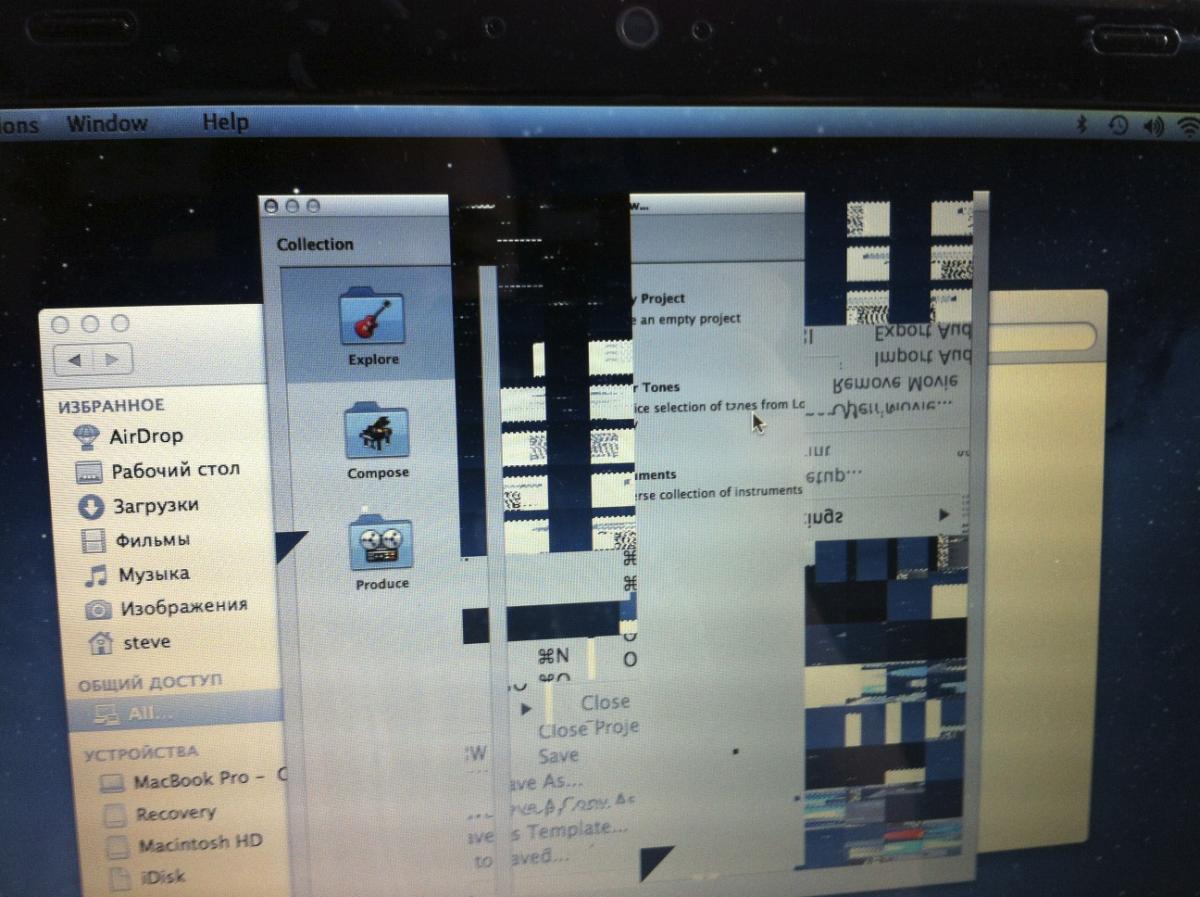

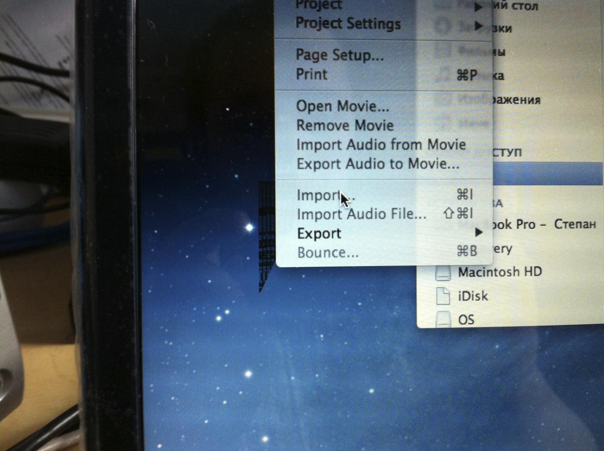

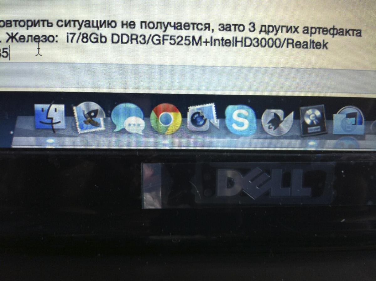

1) иногда появляются артефакты на экране, например на месте иконок в доке - вместо иконки просто ересь (во льве, когда я его ставил, таких артефактов было в разы больше - они там были всегда)

З.Ы. артефакты отснял - в аттаче. DSDT в аттаче. Железо: i7/8Gb DDR3/GF525M+IntelHD3000/Realtek RTL8101E-RTL8102E/Atheros 9285

надо будет удалить не сколько кекстов то есть geforcexxx halxxx aTi ,nvidia тогда артифактов не будет я так думаю пробовайтесь потомучто nvidia 525gt не будет работает пока компани apple решает допускатся видео карты с optimus технология и драйваров от nvidia до этого мы будем страдать с артифаком :( ..с интел 3000 будет спокойно работает хоть не часто будет артифактов
