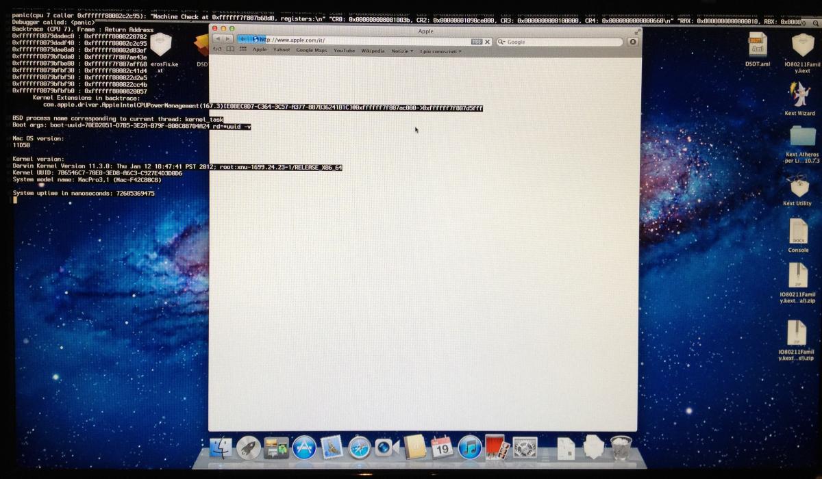

Fabio1971 Posted February 19, 2012 Share Posted February 19, 2012 posta una foto dove si blocca Link to comment Share on other sites More sharing options...
terzo33 Posted February 19, 2012 Author Share Posted February 19, 2012 Ecco a te Fabio, si blocca dopo qualche minuto l'avvio di Lion e devo riavviare il pc dal pulsante... Link to comment Share on other sites More sharing options...

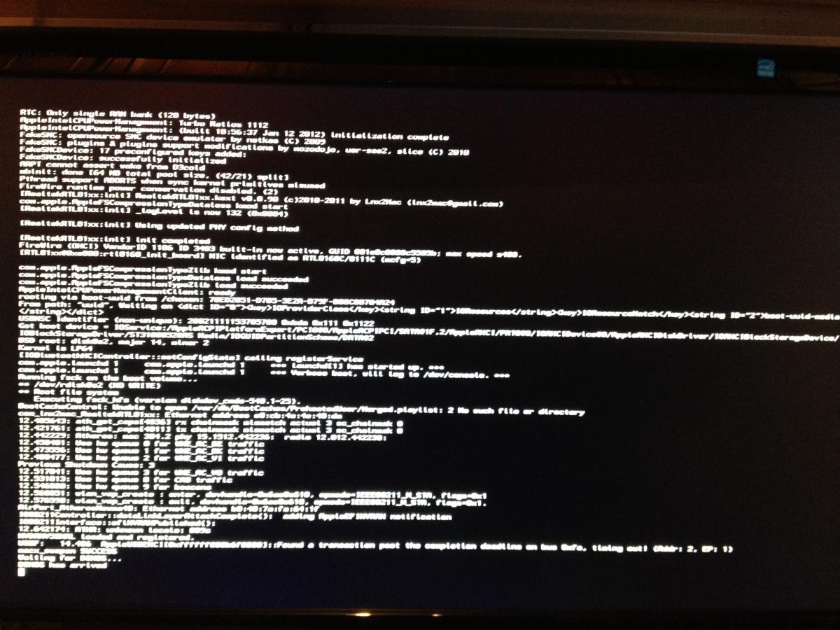

Fabio1971 Posted February 19, 2012 Share Posted February 19, 2012 hai provato al boot avviare -v vedi dove si ferma e posti una foto Link to comment Share on other sites More sharing options...
terzo33 Posted February 19, 2012 Author Share Posted February 19, 2012 Allora Fabio, ho avviato in -v... ti posto sia la foto prima di avviare il sistema operativo, sia quando si blocca... Grazie mille per il sostegno che mi stai dando... Link to comment Share on other sites More sharing options...

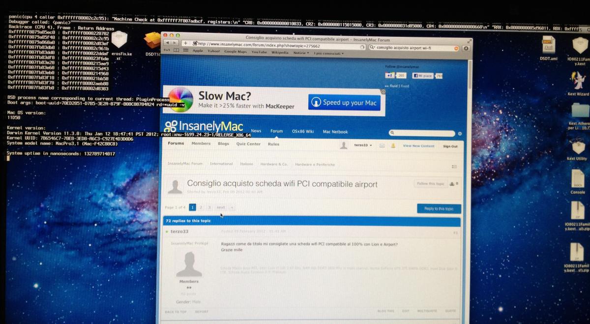

Fabio1971 Posted February 19, 2012 Share Posted February 19, 2012 fai questa prova disabilita da bios le lan poi dimmi Link to comment Share on other sites More sharing options...
terzo33 Posted February 19, 2012 Author Share Posted February 19, 2012 Fabio sono entrato nel bios e ho disabilitato la lan, al riavvio lo stesso problema... ti posto una foto Link to comment Share on other sites More sharing options...
