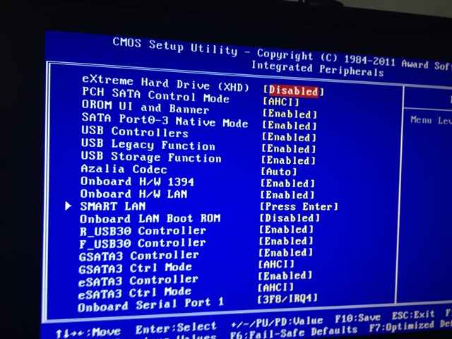

Fabio1971 Posted February 5, 2012 Share Posted February 5, 2012 da bios dischi in ahci Link to comment Share on other sites More sharing options...
1ciccio3 Posted February 5, 2012 Author Share Posted February 5, 2012 ho provato a mettere in ahci, anche se quando ho installato ho specificato i driver in non ahci, e comunque non è andato Link to comment Share on other sites More sharing options...

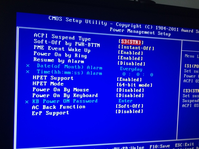

carbo178 Posted February 7, 2012 Share Posted February 7, 2012 Ti consiglio di reinstallare previa configurazione del bios con dischi AHCI e, nella sezione power management, HPET 64, così dovrebbe andare.... facci sapere Ciao Link to comment Share on other sites More sharing options...

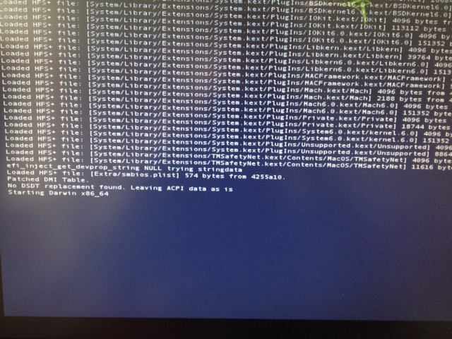

1ciccio3 Posted February 9, 2012 Author Share Posted February 9, 2012 niente di niente, ho provato a vedere se c'era qualche errore ma niente, sempre schermata nera e poi restart Link to comment Share on other sites More sharing options...

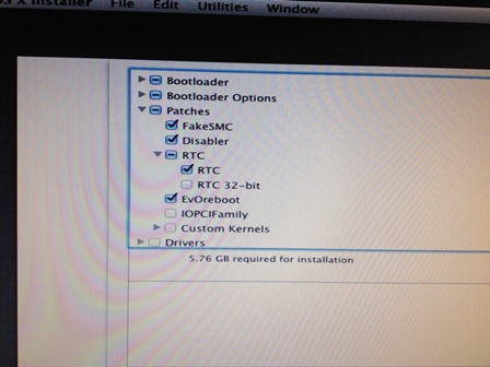

1ciccio3 Posted February 9, 2012 Author Share Posted February 9, 2012 le impostazioni di fabbrica tranne che driver in ahci e l'hpet a 64 bit come mi ha suggerito prima carbo178 allego foto Link to comment Share on other sites More sharing options...

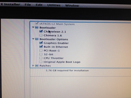

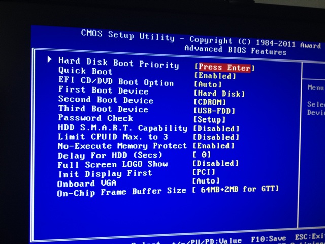

carbo178 Posted February 13, 2012 Share Posted February 13, 2012 L'impostazione del bios è OK; metti first boot "CDROM" e secondo "HD", infila il disco di installazione di iAtkos e riavvia, ti conviene fare un'installazione pulita, su un HD separato da win - arrivato alla schermata di scelta del dispositivo su cui installare dalla barra superiore scegli utilità disco, seleziona l'HD di destinazione, inizializzalo con Mac os esteso e tabella partizioni GUID; una volta terminato il processo esci da utilità disco, seleziona il disco appena preparato, scegli personalizza in basso a sx, flagga le opzioni di installazione ed installa Link to comment Share on other sites More sharing options...
1ciccio3 Posted February 14, 2012 Author Share Posted February 14, 2012 si si l'ordine dei boot lo cambio ad ogni prova :D ho fatto fare la partizione un unica partizione sull'ha che gli ho destinato ma la cosa non è cambiata ora metto le impostazioni che ho messo all'ultima prova Link to comment Share on other sites More sharing options...
carbo178 Posted February 14, 2012 Share Posted February 14, 2012 Il bootloader va bene così, nella sezione patches seleziona solo Fakesmc; sezione drivers - main hardware - sata/ide seleziona sata ahci; sezione sound - applehda - hdaenablers seleziona alc892; sezione vga - nvidia seleziona nvenabler; sezione network - wired seleziona realtek RTL8111/8168 Poi al riavvio -v Abbi fede... prima o poi ci riusciamo 1 Link to comment Share on other sites More sharing options...

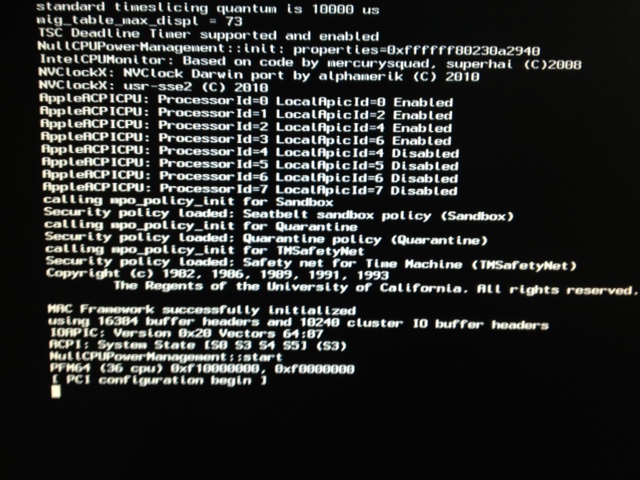

carbo178 Posted February 15, 2012 Share Posted February 15, 2012 Posta una foto dello schermo avviato con -v Link to comment Share on other sites More sharing options...
1ciccio3 Posted February 15, 2012 Author Share Posted February 15, 2012 scusa ma come una foto? quando avvio con -v escono tutti i file in loading e ne sonno svariate schermate, ma il processo non si blocca mai e non segnala errori, tu ti preoccupi che il kernel non venga caricato bene? Link to comment Share on other sites More sharing options...
carbo178 Posted February 15, 2012 Share Posted February 15, 2012 la foto di dove si blocca il processo di caricamento Link to comment Share on other sites More sharing options...
1ciccio3 Posted February 15, 2012 Author Share Posted February 15, 2012 eccola Link to comment Share on other sites More sharing options...
carbo178 Posted February 15, 2012 Share Posted February 15, 2012 Curiosità: nel bios HD priority è primario quello con Windows? Se si devi impostare l'HD di Lion come primo oppure staccare fisicamente il cavo asta dall'HD di win Link to comment Share on other sites More sharing options...
1ciccio3 Posted February 15, 2012 Author Share Posted February 15, 2012 e certo che ho l'hd di windows, comunque ho cambiato per provare e avviando con -v si blocca qui caso mai domani provo staccando fisicamente l'hd dove c'è windows se puo aiutare Link to comment Share on other sites More sharing options...
carbo178 Posted February 15, 2012 Share Posted February 15, 2012 Bene, forse ci siamo... stacca l'HD di win e reinstalla con queste impostazioni nella sezione patches seleziona Fakesmc, Disabler, IOPCIfamily; sezione drivers - main hardware - sata/ide seleziona sata ahci; sezione sound - applehda - hdaenablers seleziona alc889; sezione vga - nvidia seleziona nvenabler oppure GF100; sezione network - wired seleziona realtek RTL8111/8168 mi raccomando riformatta in Mac os esteso e tabella partizione GUID Link to comment Share on other sites More sharing options...
1ciccio3 Posted February 16, 2012 Author Share Posted February 16, 2012 diciamo che è partito, ma diciamo perche non va semplicemente male ma di piu! non mi ha riconosciuto neanche la pastiera ps2, avendola spuntata tra i drivers, quindi mi sono fermato al riconoscimento dell'apple id, ma è normale che va cosi male? Link to comment Share on other sites More sharing options...
