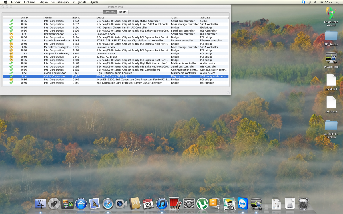

artur_pt Posted February 28, 2012 Share Posted February 28, 2012 olá quanto ao hd utiliza systeminfo.app presente aki no forum e posta foto do teu hardware quanto à gráfica, como deves saber essa nvidia é baixa gama, sendo assim com algumas limitações, mas me parece k alguma coisa está mal, aparentemente a gráfica está a ser bem reconhecida pelo sistema, mas o fato de n conseguires tirar snapshots, é uma indicação de algo n está bem com a gráfica. já tentaste para tirar as fotos , tecla windows + alt + 3 ou 4 as fotos n aparecem bem no preview ? bom hack Link to comment Share on other sites More sharing options...

Nostrodamus Posted February 28, 2012 Author Share Posted February 28, 2012 Boa noite em relaçao ao disco ja aparece no finder agora deixo um print do system info Link to comment Share on other sites More sharing options...
