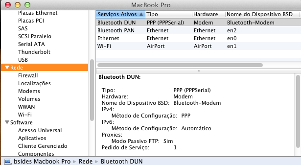

bsides Posted October 18, 2011 Share Posted October 18, 2011 Olá. Quando tento me logar no iCloud, recebo a mensagem "Esta ID da Apple é válida mas não é uma conta iCloud.". Isso só acontece no Lion. Já no Iphone e no Ipad, a conta funciona normalmente. Alguém está passando por isso? Estou com o mesmo problema. Achei que era um problema de país, mas pelo jeito não. Minha conta é americana anyway. Estou acompanhando o tópico pra ver o que pode ser. Vou ver minhas redes pra checar esse en0/en1 tb. Aliás, como vejo isso? EDIT: acabei de ver, as minhas estão assim tb, cabo en0 e wireless en1. Botou EthernetBuiltIn=yes? Vou tentar isso tb. Link to comment Share on other sites More sharing options...

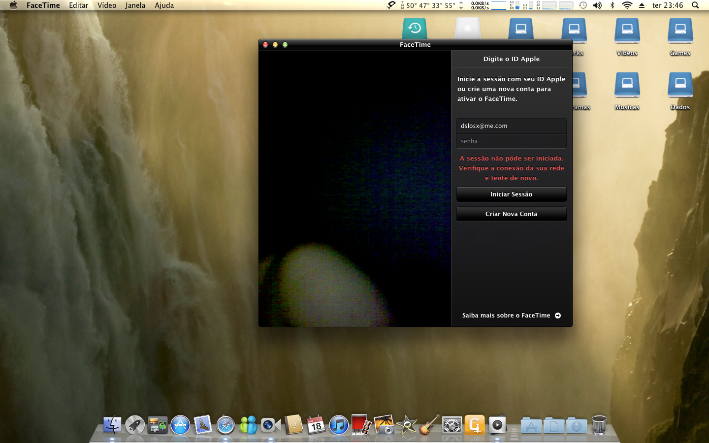

DSDOSX Posted October 18, 2011 Share Posted October 18, 2011 EthernetBuiltIn=yes, ja ta assim tb e as placas ja estão 0 wired e 1 wifi, ja troquei o serial pelo champlist e nada, incusive crie uma nova conta pra testar essa não tem email nenhum vinculada e direto pelo ipod com ios 5 final, e ela e @me.com, funciona com tudo icloud appstore e qualquer outra coisa da apple menos o facetime no hack, diz que não pode conectar e verifique suas conexões de rede, inclusive testei com meu irmão ele coma a conta dele num mac original consegue se logar mais não consegue me chamar e eu no hack não consegui me logar Link to comment Share on other sites More sharing options...

bsides Posted October 18, 2011 Share Posted October 18, 2011 olá, bom dia pela leitura do post acho que estão aki todos os fixes conhecidos atualmente. Ethernet=en0 Wireless=en1 Ethernetbuiltin=Yes Serial smbios chameleon com fix deixo mais uma dica há gente a relatar k consegue logar com Chimera 1.5.4. Bom hack Olá Artur, desculpe mas onde acho essa Serial pra smbios? Qual fix do Chameleon está referindo? Tem que usar um chameleon específico? É beta? Obrigado! Link to comment Share on other sites More sharing options...

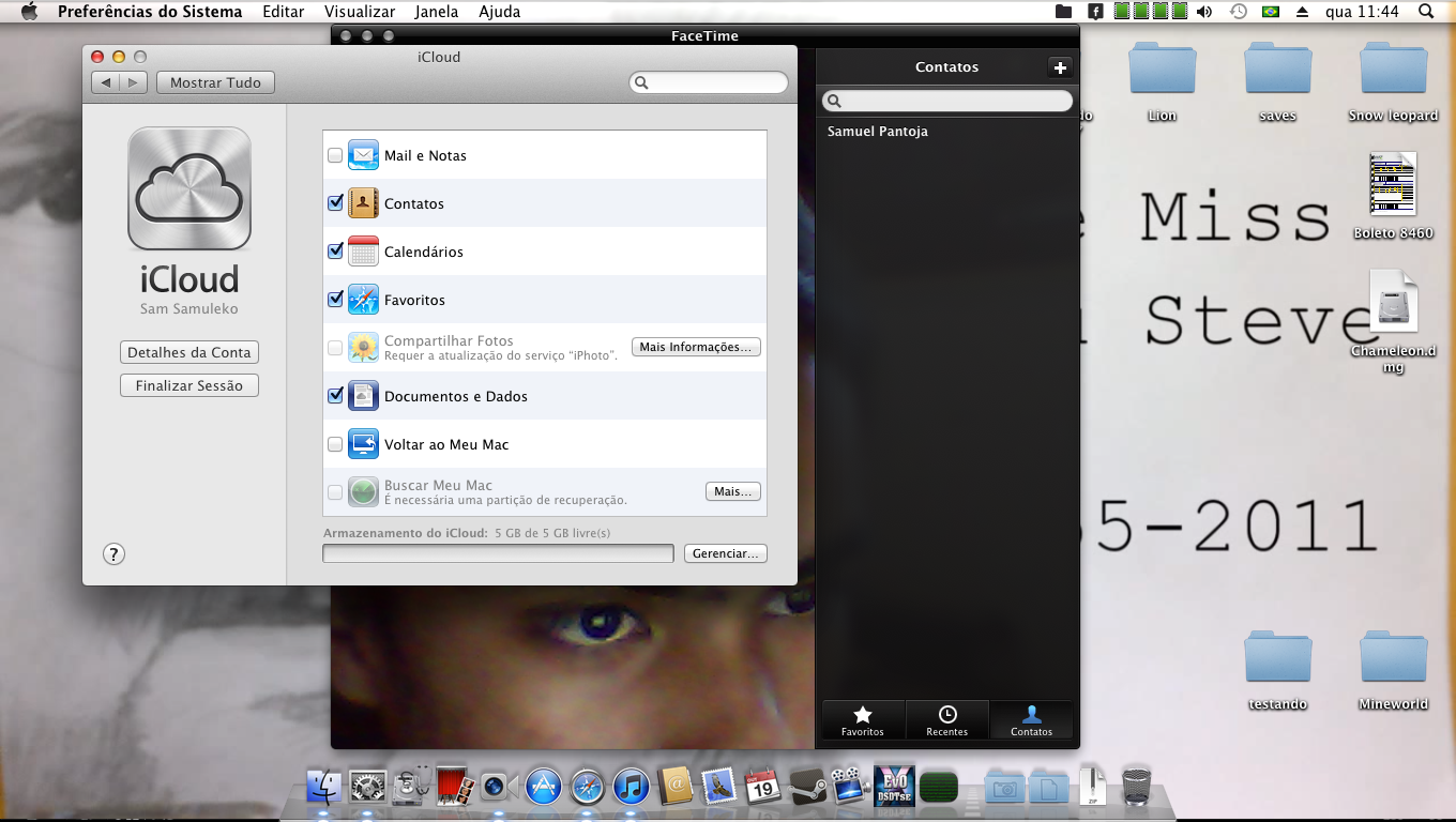

bsides Posted October 18, 2011 Share Posted October 18, 2011 qualquer coisa volta ae abç .... Deu tudo certo... o que fiz foi o seguinte: Atualizei o Chameleon pelo Champlist (versão 1627), gerei o serial nele também para o MacBookPro8,1 13" Early 2011 (apesar do meu note ser de 15", não existe meu processador na lista, o Core i7 2630) e regerei o smbios.plist. Depois tive um erro de SMC no boot e lembrei que meus kexts no /Extra estava todos no dir /Extra/KextStore (algum software fez isso que não lembrava), então loguei em single user (-s) e copiei tudo de lá pro /Extra/Extensions de volta. Bootou normal, iCloud funcionando no meu id americano normalmente (o mesmo que tenho no meu iPad) e o Facetime parece funcionar (mas ele diz q os telefones q ligo estão errados o tempo todo). Câmera nele funcionando normal. Agora acho q vou procurar algo pro Photobooth que não funfa nem a paulada... Valeu pela ajuda pessoal, abração Link to comment Share on other sites More sharing options...

bsides Posted October 18, 2011 Share Posted October 18, 2011 o meu so o face que não funciona de resto ta tudo rolando 100% Descobri que se eu abro o Facetime e abro o Photo Booth por cima ele acaba achando a câmera... bacana Link to comment Share on other sites More sharing options...

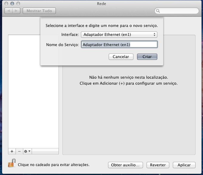

Crosx86 Posted October 22, 2011 Share Posted October 22, 2011 Ola,estou com problemas aqui em meu segundo desktop,tenho 3 maquinas conectadas a net via cabo por um roter D-Link,bom vamos ao problema,não conssigo aplicar o fix En=0,somente no meu segundo desktop (Biostar),tentei de tudo,desfazer,refazer a conecção e nada ela sempre inssiste em ser criada como En1,ai vai a imagem de uma tentativa de cria-la como En0: As maquinas estão conectadas ao roter na mesma ordem da minha assinatura,percebam que o note esta por ultimo sendo o terceiro cabo e com ele ta normal,porque sera que o cabo do meio que é o do desktop2 acontece isso? qualquer ajuda é bem vinda. Link to comment Share on other sites More sharing options...
artur_pt Posted October 22, 2011 Share Posted October 22, 2011 olá bom dia tenta seguir o procedimento neste post http://www.insanelymac.com/forum/index.php...=0#entry1756589 e possivelmente se n resutar terás de usar no dsdt o lan0 # Insert device LAN0 into device with _ADR 0x001C0002 # into device name_adr Zero parent_adr 0x001C0002 remove_entry; into device name_adr 0x001C0002 insert begin Device (LAN0)\n {\n Name (_ADR, Zero)\n Method (_DSM, 4, NotSerialized)\n {\n Store (Package (0x04)\n {\n "built-in",\n Buffer (One)\n {\n 0x01\n },\n "location", \n Buffer (0x02)\n {\n "1"\n }\n }, Local0)\n DTGP (Arg0, Arg1, Arg2, Arg3, RefOf (Local0))\n Return (Local0)\n }\n } end bom hack Link to comment Share on other sites More sharing options...
DSDOSX Posted October 22, 2011 Share Posted October 22, 2011 Bem galera arrumei uma forma do meu facetime funcionar depois de atualizar o chameleon para o 1627 fix de ethernet yes e pciroot 1 não terem funcionado apenas arrumaram o icloud junto com meu numero serial criado pelo chameleon wizard ok ficou tudo ok menos o facetime que não conectava por nada então pesquisando um pouco achei nesse site uma dica http://macmagazine.com.br/forum/index.php?...ta-no-facetime/ basta colocar o dns do google na placa de rede e vuala funcionou agora tenho facetime, fica a dica e algo com relação ao dns, tentei o lance do arquivo host mais não resolveu só assim os cara falaram que isso acontecia com mac originais ou seja não e problema por ser hack e bugs de dns mais não sei como acerta isso somente dessa forma funcionou um abraço e agora povo testem derretente que ta com problema de icloud pode resolver também... DNS: 8.8.8.8 8.8.4.4 Link to comment Share on other sites More sharing options...
Crosx86 Posted October 22, 2011 Share Posted October 22, 2011 olá bom dia tenta seguir o procedimento neste post http://www.insanelymac.com/forum/index.php...=0?do=findComment&comment=1756589 Ola Arthur,conssegui fazer virar En0 mais ainda continua o erro de login do icloud,Vlw ajudou muito! Vo tenta essa aqui do DSDOSX Bem galera arrumei uma forma do meu facetime funcionar depois de atualizar o chameleon para o 1627 fix de ethernet yes e pciroot 1 não terem funcionado apenas arrumaram o icloud junto com meu numero serial criado pelo chameleon wizard ok ficou tudo ok menos o facetime que não conectava por nada então pesquisando um pouco achei nesse site uma dica http://macmagazine.com.br/forum/index.php?...ta-no-facetime/ Parece promissora! Bem galera arrumei uma forma do meu facetime funcionar depois de atualizar o chameleon para o 1627 fix de ethernet yes e pciroot 1 não terem funcionado apenas arrumaram o icloud junto com meu numero serial criado pelo chameleon wizard ok ficou tudo ok menos o facetime que não conectava por nada então pesquisando um pouco achei nesse site uma dica http://macmagazine.com.br/forum/index.php?...ta-no-facetime/ Infelismente não funcionou tambem,vamos esperar o desenrrolar disso,poque é o cumulo o cara conssegui usar o icloud/itunes no windows e no hack dando essas ai e no meu caso tem um roter envolvido tambem ainda vou tentar outros seriais. EDIT:tava pensssando em inverter os cabos só pra ver se roter funciona no outro desk como adptador tambem,no primeiro cabo do desk da asus não aparece a palavra adapatador na hora de configurar a rede,ja no segundo mesmo com En0 aparece Adptador e só fica certo editando manualmente L/P/SystemConfiguration/preferences.plist "Ethernet" se deixar ele escreve fica "Adaptador Enthernet",pode ser que haja diferenciação de serviços do primeiro cabo para o segundo!Sera? http://brenofortes.com/tecnologia/?p=1374 Link to comment Share on other sites More sharing options...
