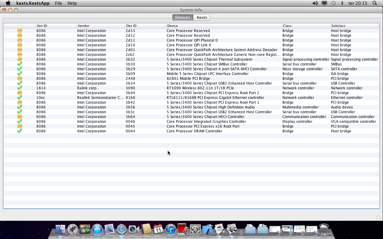

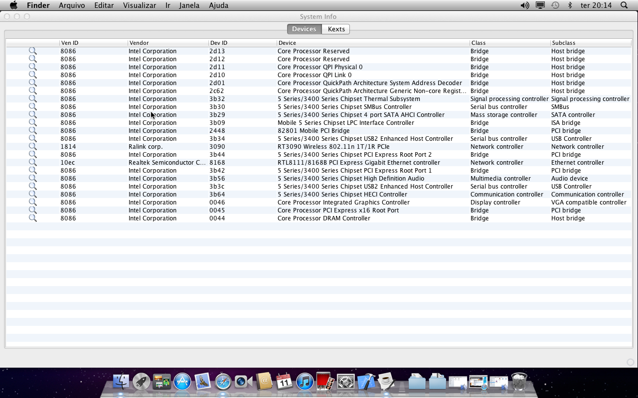

artur_pt Posted October 11, 2011 Share Posted October 11, 2011 olá para te tentar ajudar com as kext, baixa aki no forum systeminfo e roda o k preciso e tu precisas para procurar é device id e vendor id qualquer coisa como isto 68e0 1002 esse é meu device id e vendor id da minha gráfica ati Link to comment Share on other sites More sharing options...
artur_pt Posted October 11, 2011 Share Posted October 11, 2011 olá sobre o wireless lê este post e podes tentar http://www.insanelymac.com/forum/index.php?showtopic=198198 Link to comment Share on other sites More sharing options...
josuefabr Posted October 11, 2011 Author Share Posted October 11, 2011 olá sobre o wireless lê este post e podes tentar http://www.insanelymac.com/forum/index.php?showtopic=198198 baixei e rode e olha que ele me mostro: so sobre a placa da ATI n achei nda e normal isso? parece que so tem sobre intel.... Link to comment Share on other sites More sharing options...

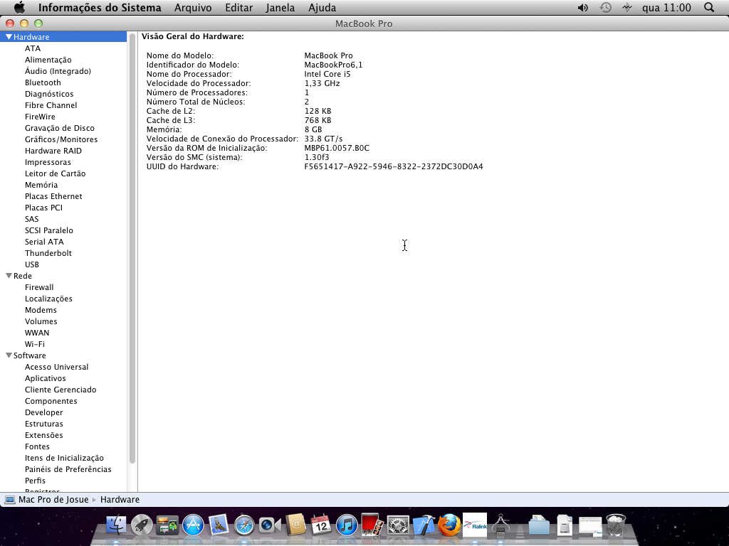

josuefabr Posted October 12, 2011 Author Share Posted October 12, 2011 olá k chameleon tás a usar ? tenta usar este chimera 1.5.4 tá aki http://tonymacx86.blogspot.com/2011/09/chi...cetime-fix.html outra coisa k smbios tás a usar ? tens de usar macbookpro6,1 http://www.insanelymac.com/forum/index.php?showtopic=256535 MacBookPro6,1 / Core i Nehalem Mobile Extra_MacBookPro6_1.zip ( 466.95K ) Number of downloads: 49 vlw novamente... n sei se daria conta sem vcs kkk claramente que nao.... bom agora falta o esquema do video... pq mudo td a resolucao e tbm n consigo alterar a resolucao outro detalhe como colocaria o icone da bateria ?u ha tbm o esquema do processador pois usei o kernel original e n deu certo tentei o hp quem tem o negocio do lapic e tbm n deu certo mostra: numero de processador 1 numero de nucleos 2, acredito que teria que falar um e 4 nucleos n seria? MUITO OBRIGADO Link to comment Share on other sites More sharing options...
artur_pt Posted October 12, 2011 Share Posted October 12, 2011 olá , bom dia teu cpu só vendo pelos utils do chameleon cpu = 1 - 2 cores - 4 threads essa informação tás a apanhar no sobre o meu mac ? se fôr assim tá correcta . quanto ao video tenho k preparar uma coisa para experimentares e depois passar-te . em principio terás de usar forced EDID . , mas não sei porque a gráfica não está a ser reconhecida como dizes , podes tentar fazer o boot -v e tomares atenção porque logo no inicio esse chameleon k te mandei usar dá mensagem da gráfica a ser detectada . Tua ati deve ter este device id 68C1 Vendor 1002 acho muito estranho não ser reconhecida a menos k ainda estejas a usar GraphicsEnabler=No, no boot se assim fôr faz o boot -v GraphicsEnabler=Yes. e depois posta aki um resumo da situação, porque o post vai longo e nesta altura com o sistema instalado temos de entrar nos pormenores . boa sorte Link to comment Share on other sites More sharing options...
josuefabr Posted October 12, 2011 Author Share Posted October 12, 2011 olá , bom dia teu cpu só vendo pelos utils do chameleon cpu = 1 - 2 cores - 4 threads essa informação tás a apanhar no sobre o meu mac ? se fôr assim tá correcta . quanto ao video tenho k preparar uma coisa para experimentares e depois passar-te . em principio terás de usar forced EDID . , mas não sei porque a gráfica não está a ser reconhecida como dizes , podes tentar fazer o boot -v e tomares atenção porque logo no inicio esse chameleon k te mandei usar dá mensagem da gráfica a ser detectada . Tua ati deve ter este device id 68C1 Vendor 1002 acho muito estranho não ser reconhecida a menos k ainda estejas a usar GraphicsEnabler=No, no boot se assim fôr faz o boot -v GraphicsEnabler=Yes. e depois posta aki um resumo da situação, porque o post vai longo e nesta altura com o sistema instalado temos de entrar nos pormenores . sobre a placa de video o links que vc me mando ta quebrado... sobre o processador aqui vai o scren da tela... Link to comment Share on other sites More sharing options...
artur_pt Posted October 12, 2011 Share Posted October 12, 2011 olá O cpu como te disse tá correcto, e já tá assumindo os 8gb de ram nesse sitio vai tirando fotos do k não está funcionando , da pci , da grafica, som, extensões, ethernet , wireless Link to comment Share on other sites More sharing options...

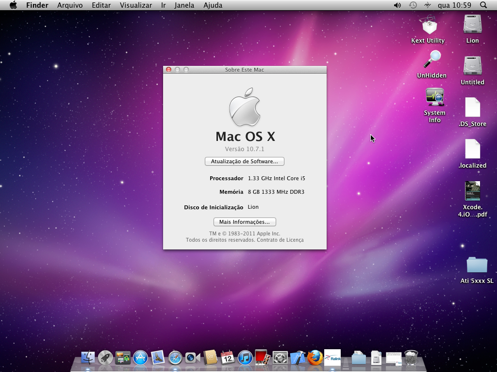

josuefabr Posted October 13, 2011 Author Share Posted October 13, 2011 olá o processador tá correcto se a gráfica tá a funcionar menos mal, não tá na resolução nativa do note ? certo mens mals a resolucao nativa e 1280x800 e ta 1024x768 so que tive um detalhe.... fui instala o combo do 10.7.2 e olha a imagem rsrsr Link to comment Share on other sites More sharing options...
artur_pt Posted October 13, 2011 Share Posted October 13, 2011 olá tens as kext de 10.7.1, instala a iopcifamilly que o erro se resolve http://www.insanelymac.com/forum/index.php...p;#entry1759370 quando puderes lê Link to comment Share on other sites More sharing options...

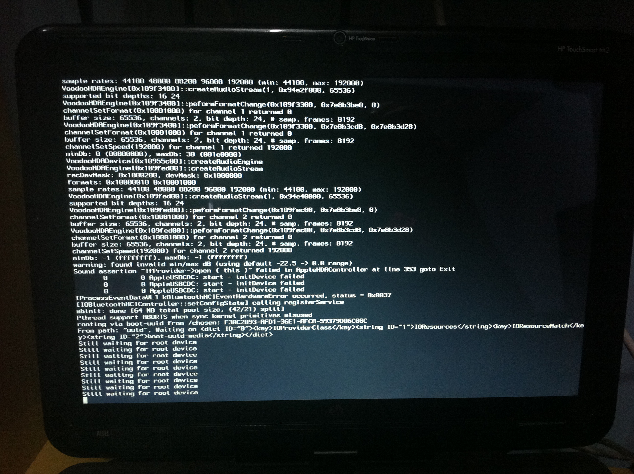

lordwillers Posted October 14, 2011 Share Posted October 14, 2011 Olá pessoal, to com dificuldade em instalar o iAtkos L1 no meu Acer... Quando dou boot ele fica no logo da Apple e naum passa... Quando coloco busratio=20 -v aparece isso: http://imageshack.us/photo/my-images/853/pa142201.jpg/ Configuração máquina: Intel core 2 duto t5550 2 gb de ram gma 965 Intel X3100 Alguem tem alguma idéia??? Valew Link to comment Share on other sites More sharing options...
artur_pt Posted October 15, 2011 Share Posted October 15, 2011 olá tenta fazer o boot com -v GraphicsEnabler=No Link to comment Share on other sites More sharing options...
lordwillers Posted October 15, 2011 Share Posted October 15, 2011 E ai Artur, Poise cara, fiz isso e não deu.. Agora apareceu mais uma coisa.. Tens alguma idéia?? Valew Link to comment Share on other sites More sharing options...
josuefabr Posted October 15, 2011 Author Share Posted October 15, 2011 E ai Artur, Poise cara, fiz isso e não deu.. Agora apareceu mais uma coisa.. Tens alguma idéia?? Valew se vc adicionar no boot assim: -f -v GraphicsEnabler=No vc ja fez o teste? Link to comment Share on other sites More sharing options...
artur_pt Posted October 15, 2011 Share Posted October 15, 2011 olá penso k teras de usar o fix para pci, este problema é comum nos acers Copia as kexts IOPCIFamily e AppleACPIPlatform do 10.6.7 só ke o problema é que estás a fazer boot por dvd Link to comment Share on other sites More sharing options...

lordwillers Posted October 16, 2011 Share Posted October 16, 2011 Ja fiz isso sim... O problema é que não tenho nenhum pen de 8 GB... Vou ver o que faço.. Valew pela ajuda Artur, mas se eu usar o TransMac eu posso alterar o DMG e colocar esses arquivos la dentro e gravar novamente o dvd.. Só me explica onde devo colocar esses arquivos dentro do dvd ( existe várias pastas ), e onde encontro esses arquivos.. Valew novamente... Depois acertamos os custos da consultoria uahuaha Link to comment Share on other sites More sharing options...
artur_pt Posted October 16, 2011 Share Posted October 16, 2011 olá bom dia os files tem de ser colacados em system/library/extensions e encontras aki http://www.kexts.com/view/1417-appleacpipl...opcifamily.html boa sorte Link to comment Share on other sites More sharing options...
lordwillers Posted October 16, 2011 Share Posted October 16, 2011 Artur, meu velho naum funcionou... mesmo problema.. será que se eu fazer boot pelo pen isso para de acontecer ou é por causa da minha máquina? Valew Link to comment Share on other sites More sharing options...
artur_pt Posted October 21, 2011 Share Posted October 21, 2011 olá as soluções para o teu problema passam por aki http://olarila.com/forum/viewtopic.php?f=4&t=162 Se nenhuma destas funcionar possivelmente será dificil fazer a instalação na tua máquina, embora isto seja uma distro com as vantagens e desvantagens k conhecemos em usar uma distro e não o original. Bom hack Link to comment Share on other sites More sharing options...
