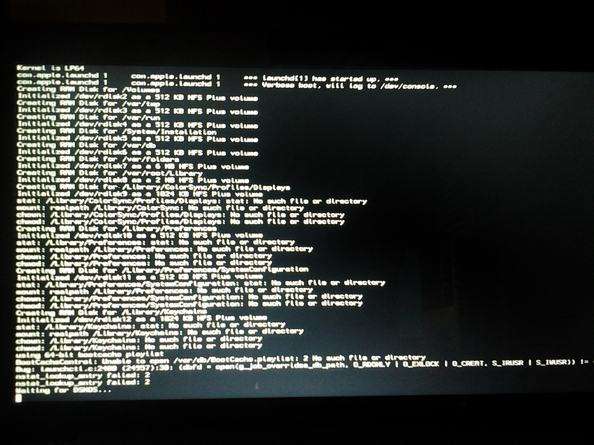

Hehhehe fiox, pensa che sono le 7:45 e sono ancora qui a litigare con il boot di lion e cercare di trovare un kernel compatibile per bootare ed installare. Purtroppo infatti il problema è che il kernel non carica proprio, dopo le scritte velocissime, appena dovebbe iniziare a caricare il file mach_kenel, il pc si riavvia e, credo proprio che il motivo sia per incompatibilità con il mio pc. Però se tu mi dici che sai per certo che con i core i3, non ci sono problemi noti di incompatibilità, mi chiedo come mai sul mio pc il vanilla kernel non funge.
Hai qualche link di kernel da poter provare? Sappi che se mi linki un kernel funzionante, ti faccio una statua d'oro :( ! Grazieeee milleeeee

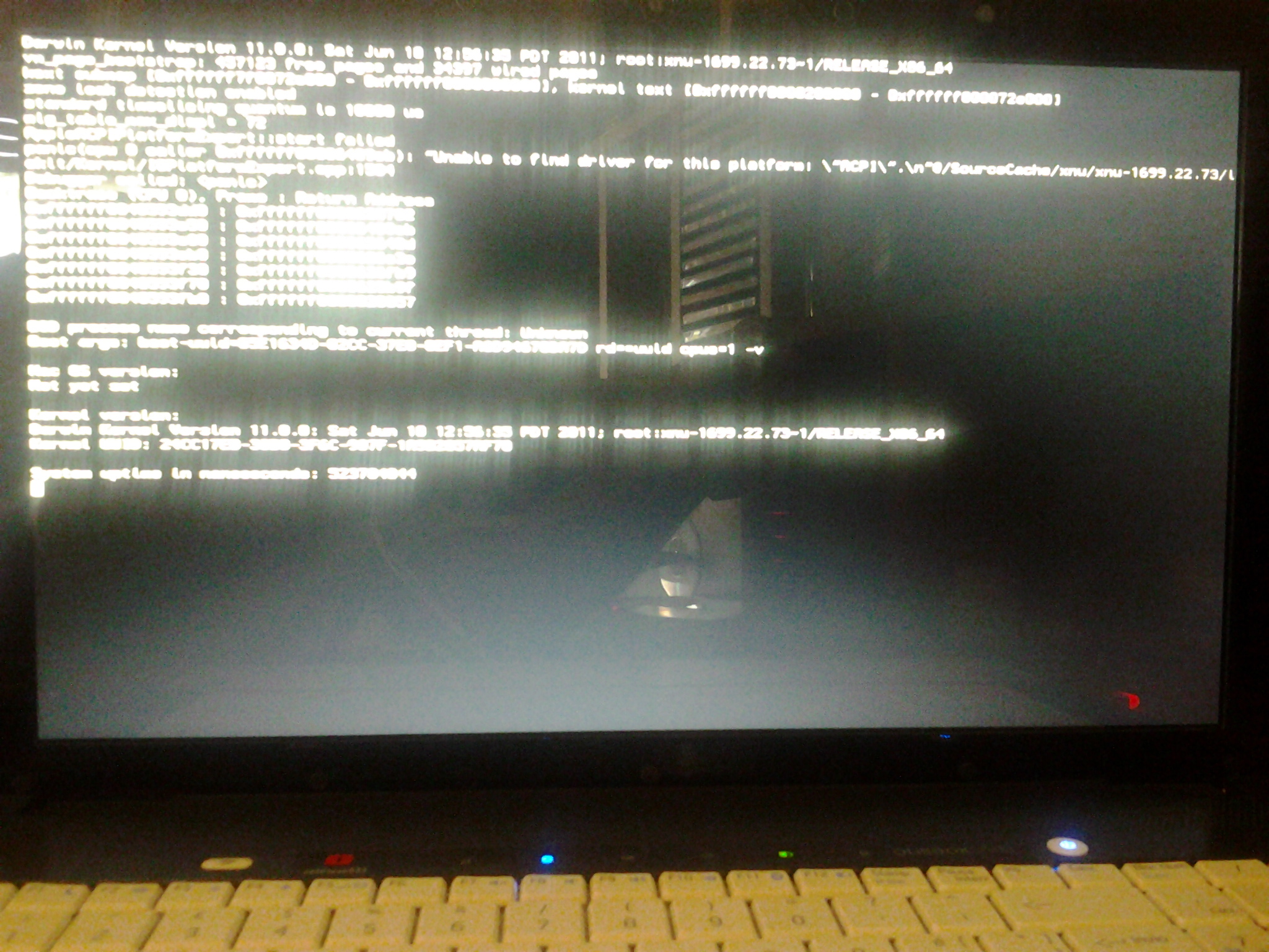

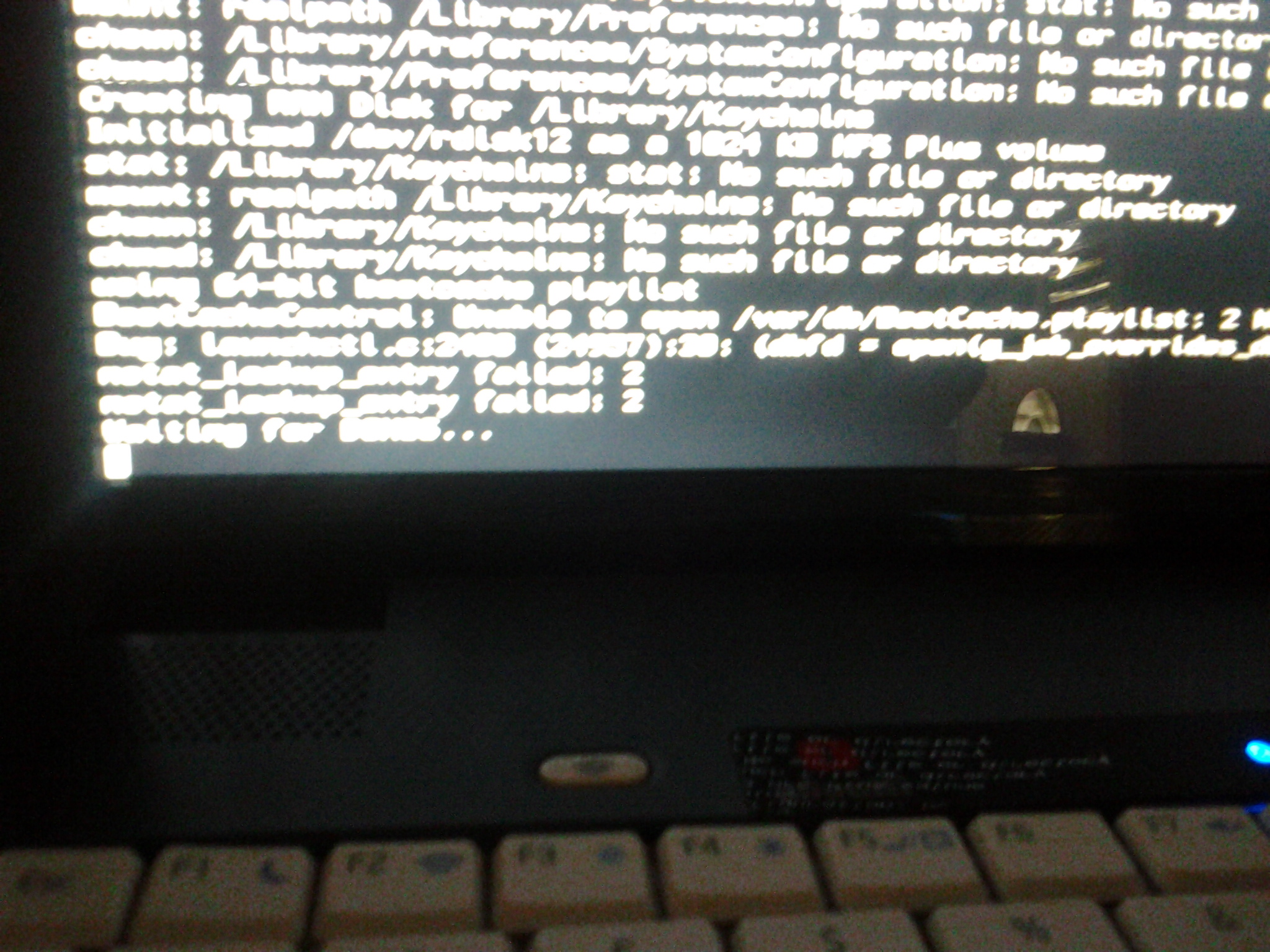

Ho rimesso il mach_kernel originale di Lion 10.7 final, ed ora dopo le scritte, non si riavvia, ma finalmente incomincia a darmi qualche segno di vita ;)!
Vi allego due screen dell'errore e vi dico in anticipo di scusarmi per la qualità scarsina, ma le ho fatte con il cell.
Vi allego anche il file DSDT, magari qualcuno esperto di DSDT, vorrà darmi una mano tramite questo preziosissimo file, non si può mai sapere :)!

Hai provato usando il kernel originale? leggo un errore nel trovare dipendenze di un kext, non vorrei dipendesse proprio dal kernel.
p.s. altra domanda/consiglio: perchè usi smbios del MBP 8,1? inoltre se non erro, c'è SMbiosversion del 8,1 ed SMproductname dell'8,3, credo la cosa sia strana
Prendi l'smbios del 6,2 (o versioni vicine) insomma di quelle versioni che hanno hardware molto simile al tuo (nella guida di MaLd0n per installare Lion ne trovi molti)

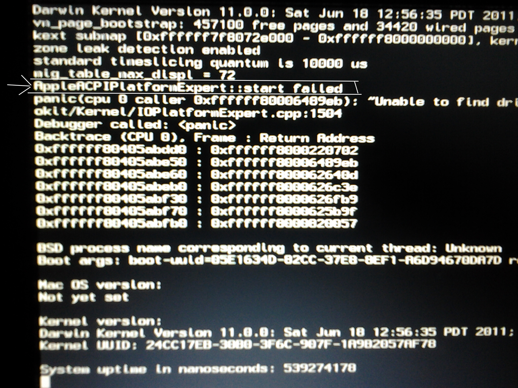

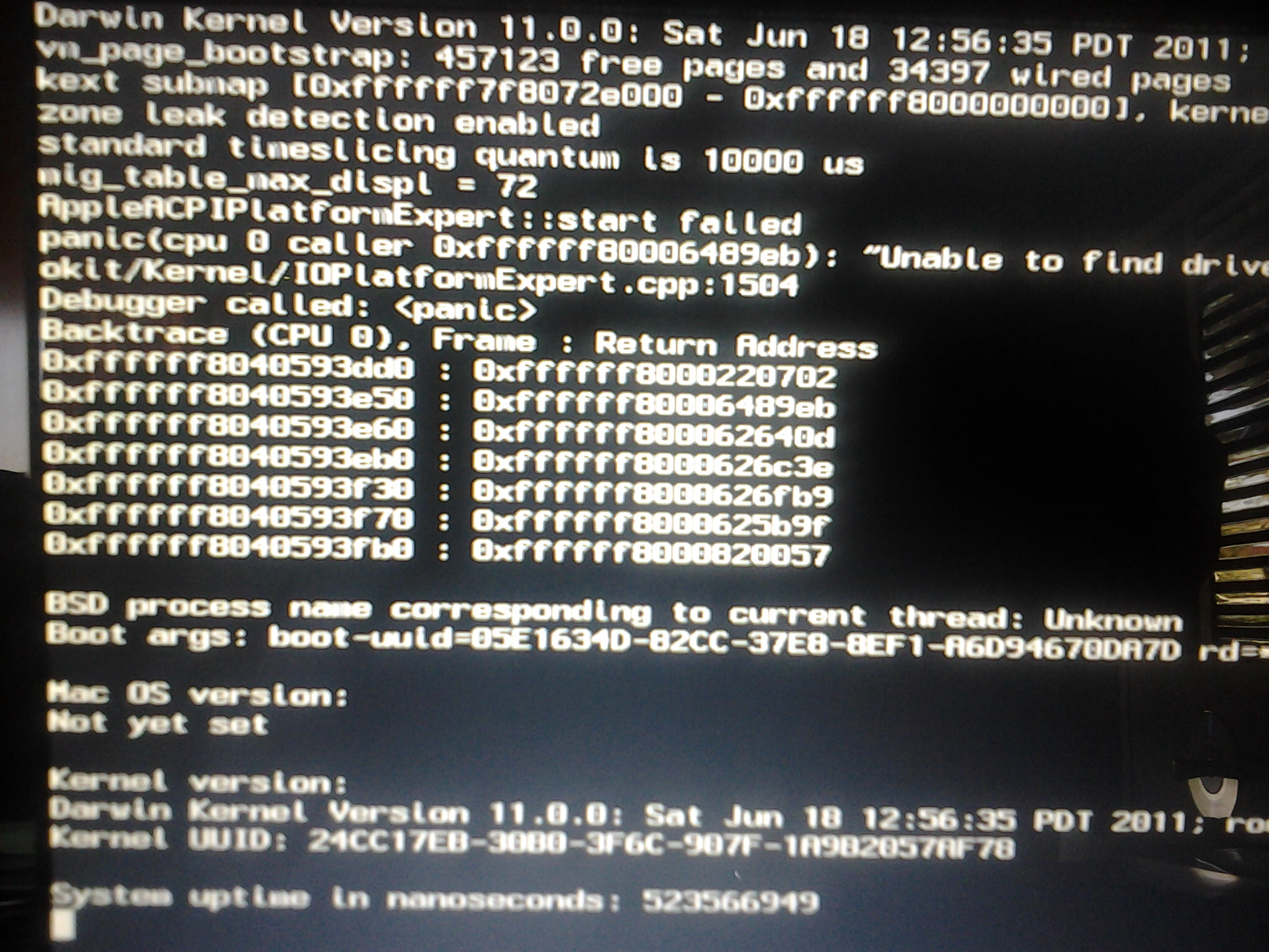

Cmq l'errore che mi da ora è che non riesce a caricare il kext AppleACPIPlatformExpert.kext, ma questo file io non lo vedo nella cartella Extensions come mai?
Me la date una mano per favore? Ho cercato di essere il più chiaro possibile, ho allegato gli screen, ed anche i file che ho utilizzato perchè so che nessuno ha la bacchetta magica, ma nonostante questo non sto ricevendo molti aiuti. Ve lo chiedo perchè non so davvero più dove sbattere la testa. Abbiate pazienza.
Magari mi sbaglio, ma secondo me un esperto di dsdt, con qualche giusta modifica al file, riesce sicuramente a farmi bootare Lion per poterlo installare. Purtroppo il DSDT sono codici, e non posso improvvisare a modificarlo da un giorno all'altro, combinerei sicuramente un disastro.

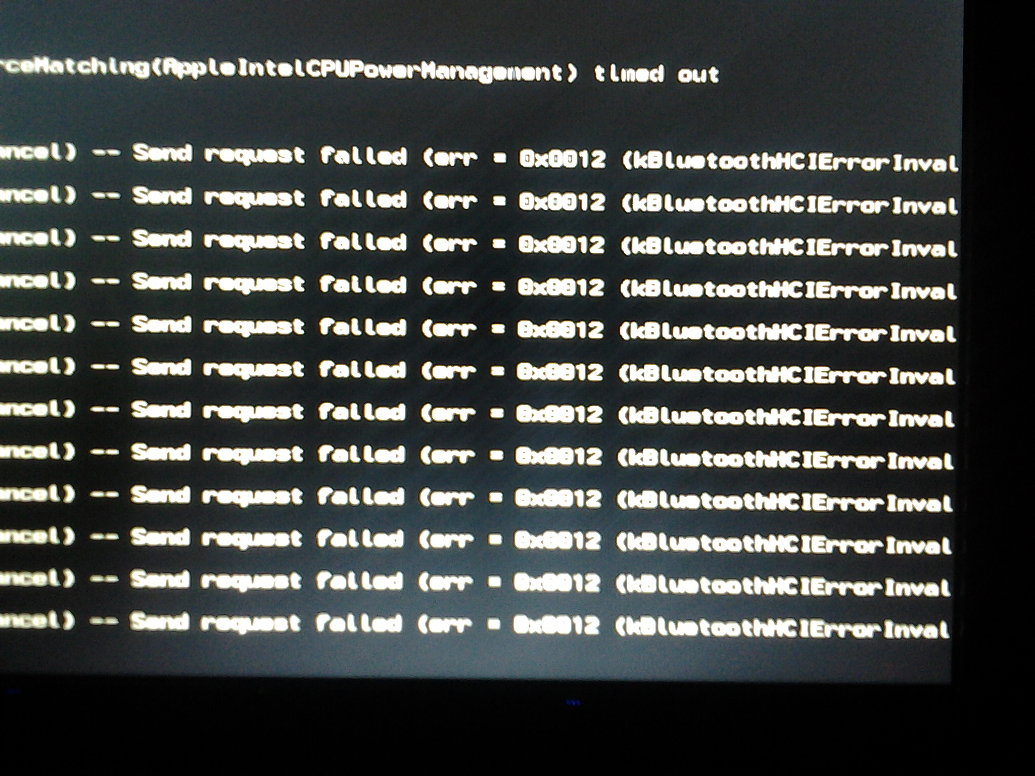

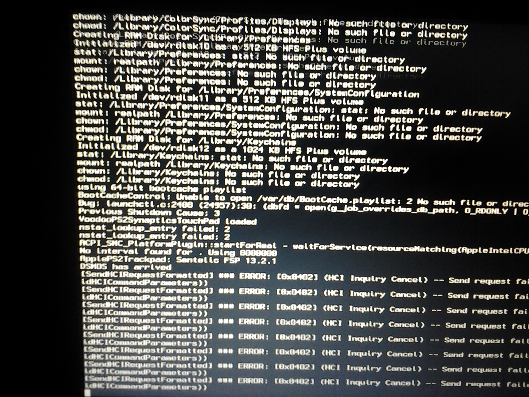

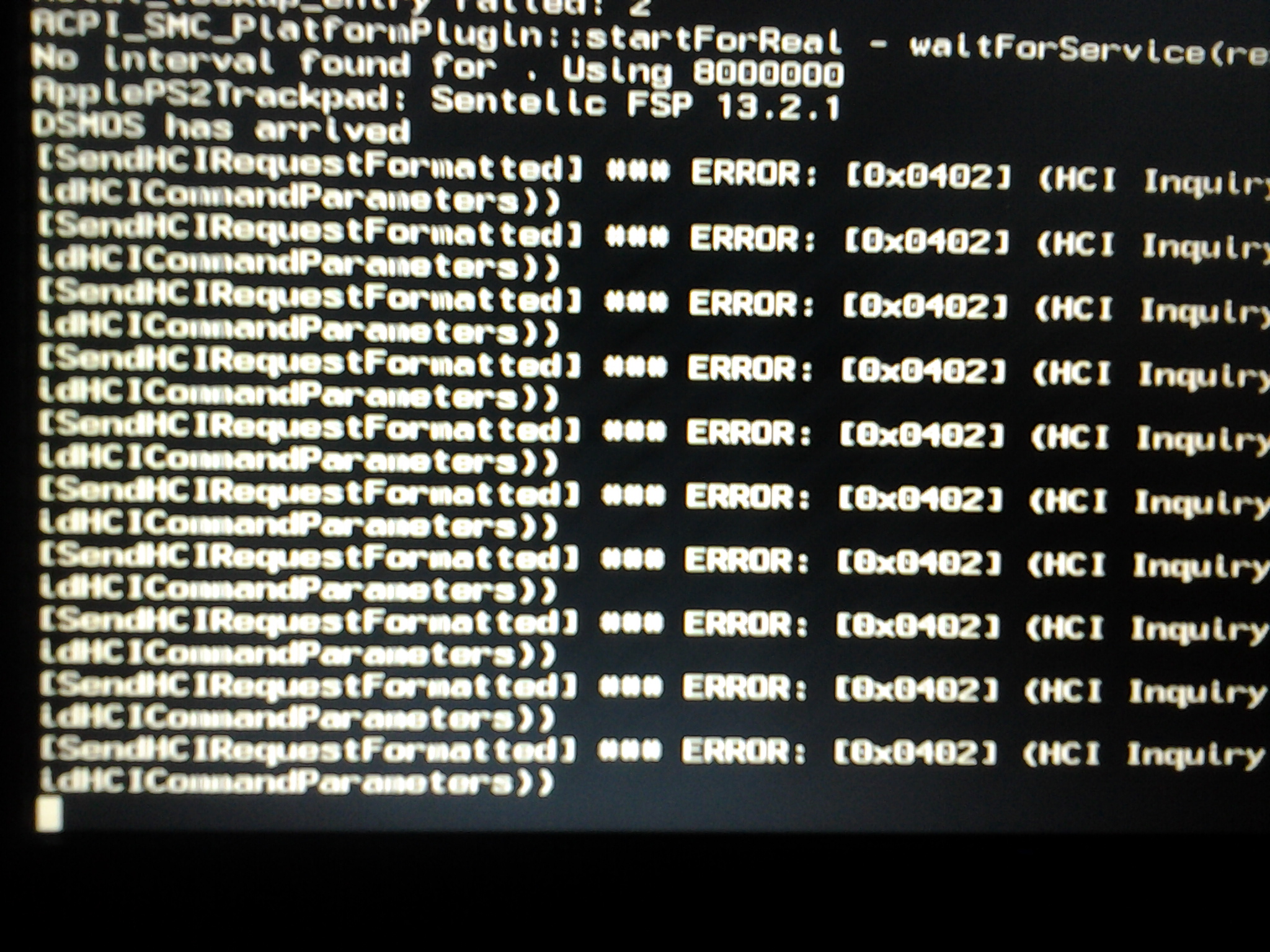

Finalmente sono riuscito a bootare grazie al [url="http://www.insanelymac.com/forum/topic/279450-why-insanelymac-does-not-support-tonymacx86/"]#####[/url] 3.8 di tonymacx86, e le cose che ho selezionato ed installato ve le mostro in questo video.
Però non arriva all'installazione, perchè si blocca su DSMOS as arrived per buono 5 minuti e poi iniziano ad uscire le scritte che si vedono negli screen che vi ho allegato.
Ho aspettato molto tempo, ma non arriva alla grafica dell'installazione. Sapete come posso risolvere questo ultimo (speriamo) intoppo?
Vi uppo anche il file di boot e la nuova cartella extra generata dal multibeats che mi permette di bootare il mio pc con lion final e kernel vanilla originale.
Ho provato tante combinazioni di settaggi con il multibeats, ma resta sempre piantato su DSMOS as arrived e poi escono quella serie di errori infiniti.
Se uso il file DSDT.aml mi va subito in kernel panic come si vede negli screen allegati ad inizio post, per cui lo ho eliminato, ma se qualche anima buona :) me lo correggesse, glie ne sarei infinitamente grato.

Sono ruscito a bootare ed installare, ma per quando rigurda la Intel HD, mi sembra che almeno per ora, non ci siano speranze. Ho provato tutti i kext del sito kexts.con ma non vanno.
