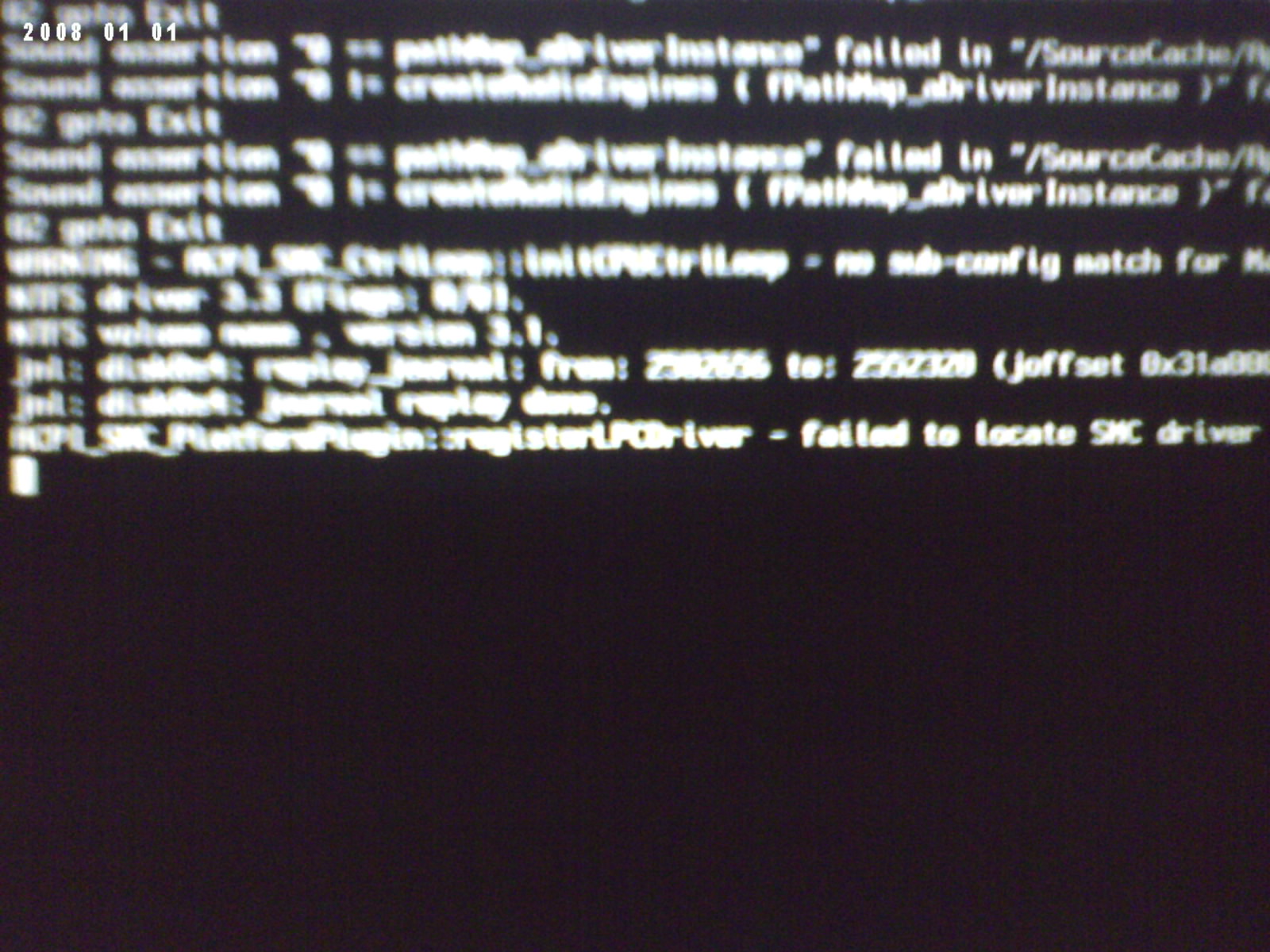

Ele trava em algo do tipo ACPI SMC, falando sobre alguma versao , macbook 4,1 que nao esta certa, e dai ele parava, e mais, o dsdt.aml gerado, era para ser colocado na pasta /Extra, nao é? Mas acho bom tentar reinstalar as kexts, por que eu as tinha instalado, depois do chameleon e aplicado o dsdt, e dai veio esse problema, o icone da rede ate aparece mas nao funciona, o som esta desativado, o chameleon pára de carregar, aparece uns caracteres desse tipo,@^, no lugar dos pontos que indica que algo esta sendo carregado, e o safari trava no site, nao sei se por causa do flash, ou outro plugin faltando.
Instalei seu boot loader, e aparere o mesmo erro, ele falha na hora de carregar o smc driver, e dai nao sai, e tem algo do tipo macbookpro 4,1, que da erro tambem, eu acho que tem a ver com os C-states, que sao 4. teria como me dar uma ajuda no que eu preciso fazer, se preciso substituir o smc driver, ou o que eu posso fazer
Aqui esta o local onde esta parando, eu tinha feito o seguinte procedimento quando instalei o mac os x:
- Instalei as kexts
- Apliquei o patch, que nao funcionou como esperado, mas mesmo eu nao tendo movendo o arquivo para /Extra, nao funcionou.
- Instalei o chameleon RC5.
- Baixei o fakesmc, do site do myhack, e coloquei na /Extra, para ver se resolvia.
É isso, mas o problema persiste, nao consegue detectar o smc driver, para nessa tela e aparece antes algo sobre c-states, macbookpro 4,1.
Não adianta botar o dsdt.aml em /Extra e fazer boot pelo CD, ele não será lido. Mesma coisa com as alterações no boot.plist, enquanto não fizer boot pelo HD o arquivo não será lido.
A FakeSMC deve ir em /Extra/Extensions, não em /Extra.
Bem, agora funcionou sem problemas, eu coloquei o fakesmc e o dsdt.aml na pasta extensions que fica dentro da pasta do sistema, ai ele bootou normal. Mas tipo, a resoluçao esta boa, mas nao consigo saber se o QE/CI (Apesar da barra nao estar branca mais) funciona, nao aparece sobre ele quando vou em visao do sistema e clico em graficos, o mouse esta rapido demais, tentei ajustar com o voodops2 no painel de preferencias e ele travou sempre que ia alterar a configuraçao, o teclado nao sei, a rede parou de funcionar, tava funcionando antes, agora parou de funcionar, a wifi continua sem funcionar, o som tambem continuar sem funcionar, tem varios drivers para ele e eu nao sei se eu tenho que testar um a um para ver ou se existe um especifico. o repouso tambem esta com problemas, ele apaga a tela quando passo o mouse sobre ele, e o dsdt do 1310 acho que nao funciona no meu direito, a nao ser que eu fiz algo errado, o que eu tenho que fazer agora com esses componentes que faltam e tambem com os recursos que nao estao funcionando da maneira correta?
