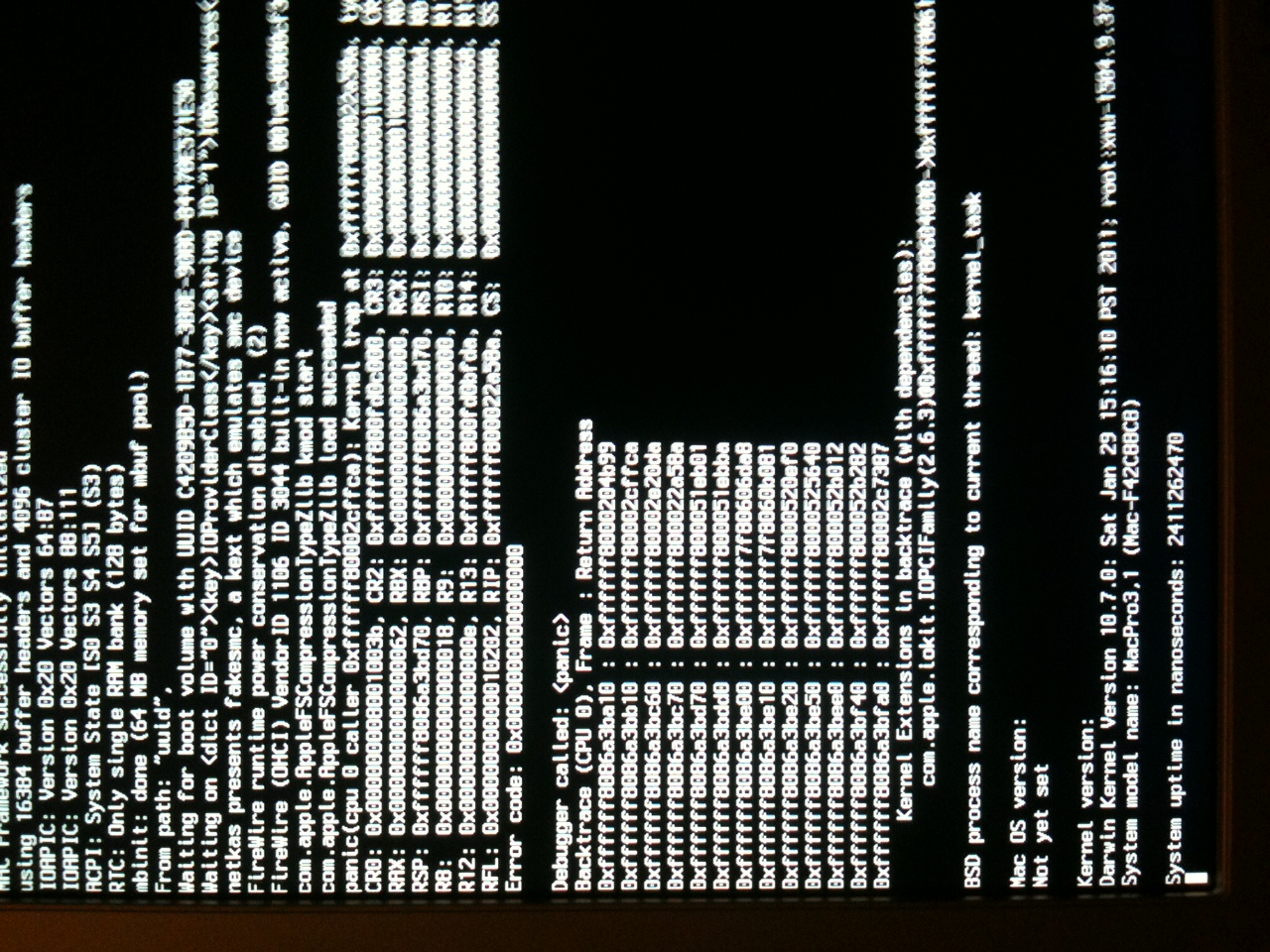

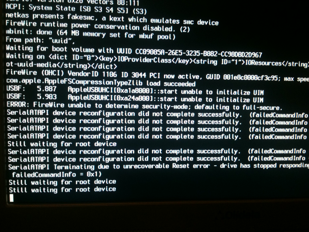

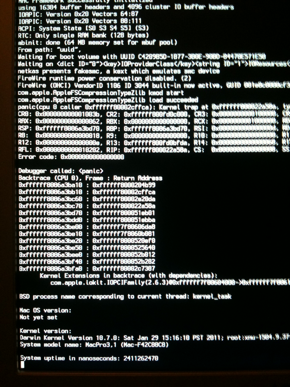

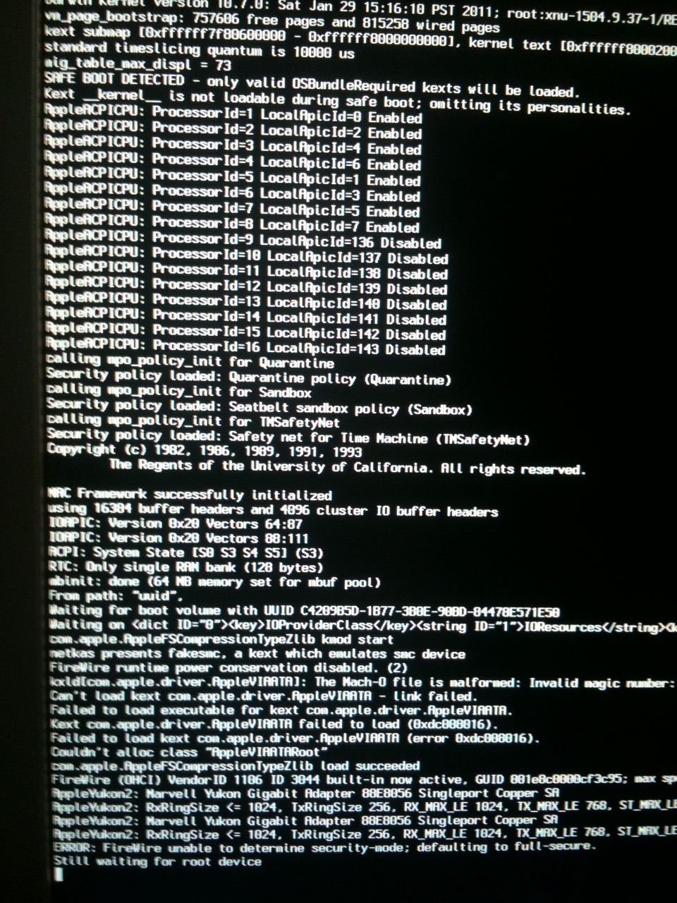

serluk Posted June 8, 2011 Share Posted June 8, 2011 salve a tutti. ho un grosso problema. ho snow leopard 10.6.7 by hazzard installato su HD WDraptor 300gb diviso in 2 partizioni, OS e dati, poi ho un secondo HD da 1tb dove cè seven. tutto funzionante tranne qualche piccolo problema di firewire nn funzionante e se mandato in stop non si ripristinava quindi costretto a resettare brutalmente da pulsante case. senza aver fatto nessuna modifica al bootloader o kext o installazioni varie ad accensione si blocca sulla mela con un segno di divieto avvio in -v e mi da still waiting for root device, provo con -v -f, -v -x, -v -f -x, nulla sempre stesso errore. provo ad avviare un dvd di iatkos che avevo con busratio=20 cpus=1 -v, e li ho visto che nel disco dove cè installato SL nn mi vede le 2 partizioni che ho, ma ne vede una sola "disk1s1" ma in grigio chiaro, non me la fa nemmeno attivare, riavviato per vedere notizie su internet su questo ma nulla, ci rivado per tentare un ripristino del backup ma nulla nn si avvia più e si blocca su questa schermata: ho provato a fare vari tentativi, staccare e invertire le porte sata, tenere solo quella dell'hd dove è installato SL e spostarla su tutte le porte sata disponibili, o tenere solo il dvd per vedere se parte, sempre stesso problema si ferma su still waiting for root device, a volte facendo e ripetendo vari tentativi si avvia il dvd di hazzard 10.6.6 con "busratio=20 cpus=1 -v -f" ma nelle utility funziona tutto tranne disco utility, provo a riavviare e si riblocca, allora riprovo il dvd con lo stesso codice e nn va, sembra che fa un pò come gli pare, a volte va a volte no, la maggior parte delle volte no, diciamo che fa 1 volta ogni 20 tentativi. ho fatto caso che le schermate dove si blocca a volte cambiano, ma in finale cè sempre la solita scritta. visto che non si riesce a capire da cosa dipende questo problema, ho provato anche ad aggiornare il bios, prima avevo la vers. 0901 adesso ho messo la 1108. quindi mi chiedo se il problema è di bios o hardware?? altra schermata data dall'avvio della partizione mac da chameleon con "busratio=20 cpus=1 -v -f" stranamente nessun still waiting for root device, però si blocca così grazie Link to comment Share on other sites More sharing options...
