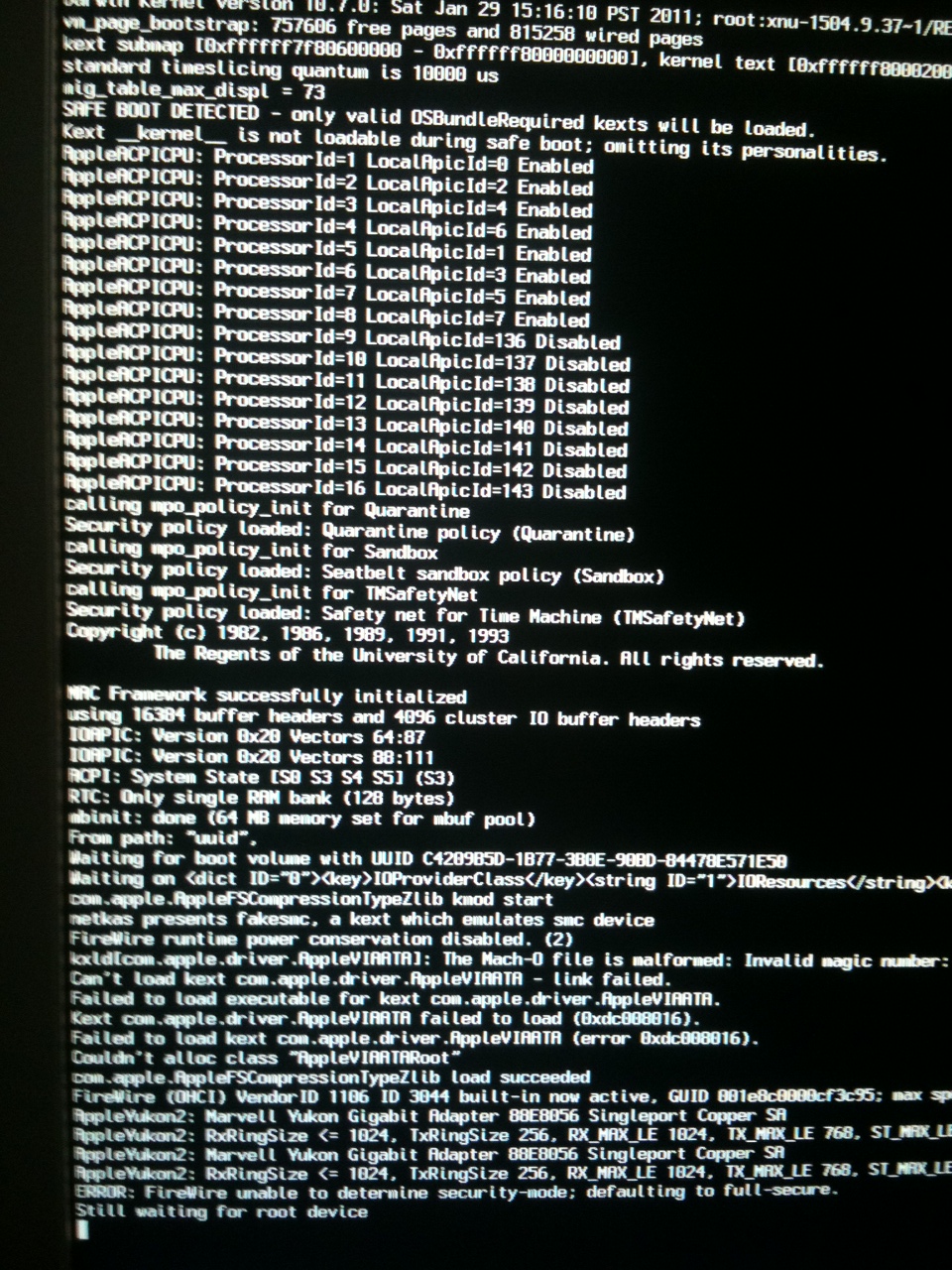

ciao,
piccolo problema.
avevo fatto un backup con ccc e uno anche con disco utility però visto che non avevo più tempo ho rimandato l'aggiornamento al bootloader, oggi volevo farlo ma inspiegabilmente non si avvia più mac, mi da "still waiting for root device".
non ho toccato ne kext o bootloader o altre cose, ho provato ad avviare in -v -f, ho provato a resettare il bios e poi reimpostarlo nel modo giusto con sempre i dischi in ahci, ma nulla non cambia niente, seven si avvia normalmente ma mac no.
questa è la schermata dove si blocca:
Attached File  foto.JPG   657.34KB   11 downloads
grazie

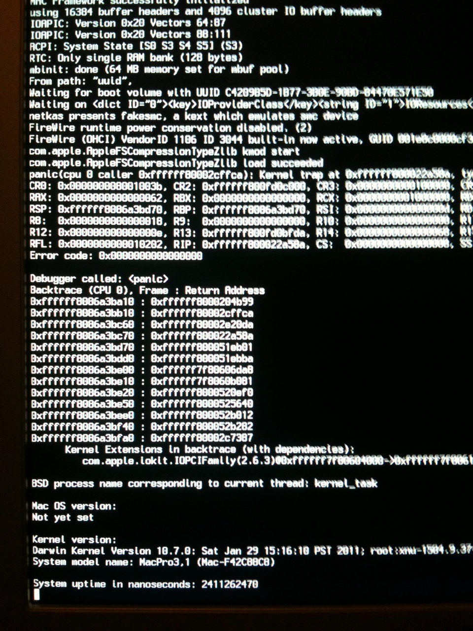

  • 44 posts
adesso nn mi accede nemmeno a nessun tipo di dvd ho provato iatkos e hazard ma nulla anche con loro si blocca su "still waiting for root device" e questo di punto in bianco, anche perchè avevo già provato e mi ci andava senza nessun problema con busratio=20 cpus=1 -v, e li ho visto che nel disco dove cè installato SL nn mi vede le 2 partizioni che ho, ma ne vede una sola "disk1s1" ma in grigio chiaro, non me la fa nemmeno attivare, riavviato per vedere notizie su internet su questo ma nulla, ci rivado per tentare un ripristino del backup ma nulla nn si avvia più e si blocca su questa schermata
Attached File  foto.JPG   577.76KB   8 downloads
non so più cosa fare non riesco a capire quale sia il problema, il tutto è successo, ripeto, senza aver fatto nessuna modifica o installato qualcosa, prima di tutto ciò funzionava decentemente, a parte il problema che se andava in stop nn si ripristinava quindi dovevo fare un riavvio forzato da pulsante reset, e che non andavano le porte firewire 400.
grazie

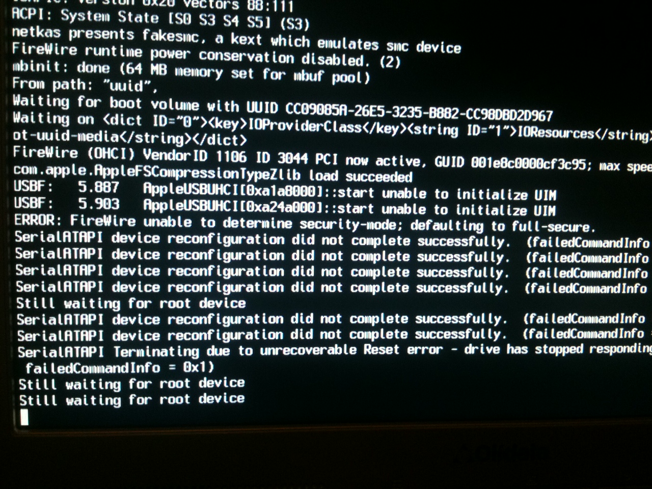

  • 44 posts
ho provato a fare vari tentativi, staccare e invertire le porte sata, tenere solo quella dell'hd dove è installato SL, o tenere solo il dvd per vedere se parte, sempre stesso problema si ferma su still waiting for root device, a volte facendo e ripetendo vari tentativi si avvia il dvd di hazzard 10.6.6 con "busratio=20 cpus=1 -v -f" ma nelle utility funziona tutto tranne disco utility, provo a riavviare e si riblocca, allora riprovo il dvd con lo stesso codice e nn va, sembra che fa un pò come gli pare, a volte va a volte no.
ho fatto caso che le schermate dove si blocca a volte cambiano, ma in finale cè sempre la solita scritta.
visto che non si riesce a capire da cosa dipende questo problema, ho provato anche ad aggiornare il bios, prima avevo la vers. 0901 adesso ho messo la 1108.
quindi mi chiedo se il problema è di bios o hardware??
grazie

altra schermata data dall'avvio della partizione mac da chameleon con "busratio=20 cpus=1 -v -f"
stranamente nessun still waiting for root device, però si blocca così:
Attached File  02.JPG   607.68KB   9 downloads

Ciao!
Come dalla mia discussione, mi sto picchiando da più giorni per riuscire ad installare Snow Leopard ma fin'ora con scarsi risultati!
L'unico modo in cui sono quasi riuscito è il seguente: ho installato Snow Leopard con #####+##### e poi mettendo DSDT della guida e modificando i .plist accade che il SO parte senza il CD #####. All'avvio mi chiede quale SO usare, pur non avendo installato Chameleon o Chimera, poi mi appare la schermata con la mela "con il taglio" (tipo iPhone quando si accende per intenderci), infine la schermata Desktop!!!! Il problema è che pur avendo cambiato plist audio e network non funzionano. Dopo aver seguito la guida per aggiornare l'audio con AD2000 il Snow non parte più e rimane nella fase di caricamento con la mela, in verbose mode mi restituisce ciò:
Posted Image
Uploaded with ImageShack.us
Posted Image
Grazie ancora per il supporto!!!
