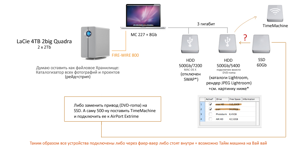

постараюсь еще раз пояснить. в наличии:
- mbp mc 227(на борту 8гиг). HDD (7200)
+ вместо Привода стоит переходник под второй HDD (5400)
+ через FireWire подключен Lacie Big Quadra 4Tb (2x2Tb) систему еще не поставил думаю рейд + стрип
область работы Фошоп, Лайтрум, Апертура, ...
Теперь ТЗ:
Как лучше оптимизировать дисковое пространство для наиболее благоприятных условий "выжимки" этого комплекта + комфортная работа?
немного воды:
Фотошоп (+ было бы не плохо если кеш сместить на винт который является не рабочим(на который не лезет своп ОСИ. П.С. СВОП ОТКЛЮЧИЛ ВООБЩЕ(именно смой осизначит теоретически он не должен лезт ь и мешать шопу)))
Лайтрум (хранит привьюхи (RAW) рендеренга(JPEG) на HDD) возможно стои ло бы все КЕШИ шопа + Привью рендеренга + сам каталог поместить на отдельный винт? (возможно это нужно поставить какойто небольшой SSD гиг так на 60).
Таким образом Второй Хард (SSD или HDD) приймет на себя одну из важных элементов так же как и Lacie. что в ожидаемом ускорит процесс и сохранит нервы.

У тебя одно противоречит другому. Нафига убирать кеш с самого быстрого винта? Не надо отключать своп системе. Был бы он не нужен, его бы давно не было изначально, операционные системы не идиоты делают.
