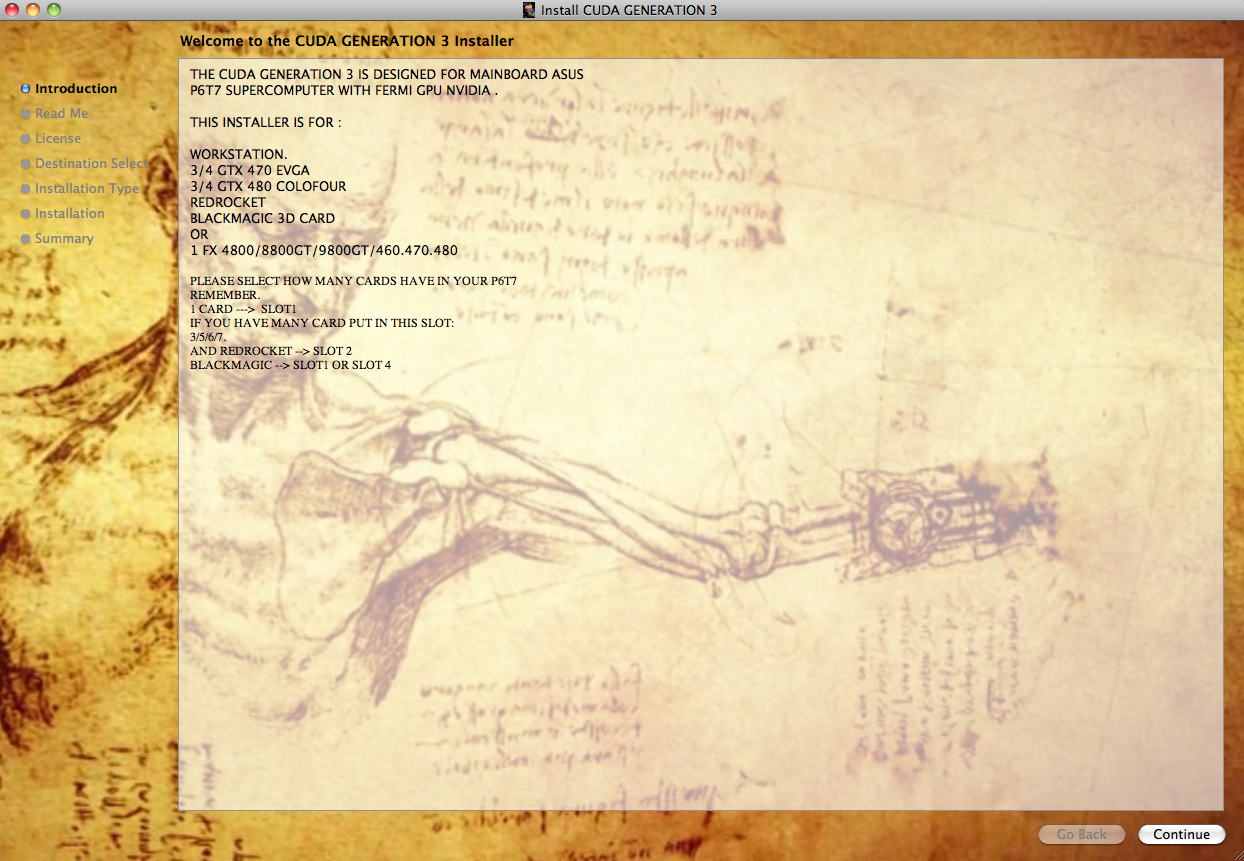

Con questa guida avremo in pochi passi una workstation di fascia professionale per lavori di montaggio in HD 4k e 1080 e color correction con Davinci Resolve (software che sfrutta la tecnologia CUDA di Nvidia).Il tutto raffredato a liquido.
Premessa:
Avere un disco originale di Snow Leopard 10.6.3
Avere un sitema oparativo gia funzionante 10.5,10.6 é indifferente.
NUOVO INSTALLER CUDA GENERATION 3 new era.
Download del installer compreso di video tutotial:
https://rapidshare.c...5087/CUDA_3.zip
Questo installer permette l'utilizzo di 1 o piu schede grafiche nella p6t7 supercomputer.
leggete attentamente l'installer per sapere dove mettere le schede video negli slot e di qualsiasi i7 cpu (premessa non acnora testato i 6 core). In 10 minuti avrete il sistema operativo funzionante .
Un grazie ad IRESET per le sue ultime patch guadagnado ancora un buon 5% di velocità complessiva e una maggiore stabilità operativa.
Update a 10.6.8
questo update va dalla 10.6.7 alla 10.6.8 e non dalla 10.6.3 alla 10.6.8.
Procedura molto semplice:
- Download 10.6.8 combo update .
http://support.apple.com/kb/DL1399
- Download video tutorial e driver
https://rapidshare.c...TUTO_DRIVER.zip
mi sento di non raccomandare questo update per me é superfluo , aspeterei lion.Ma a vostra scelta.

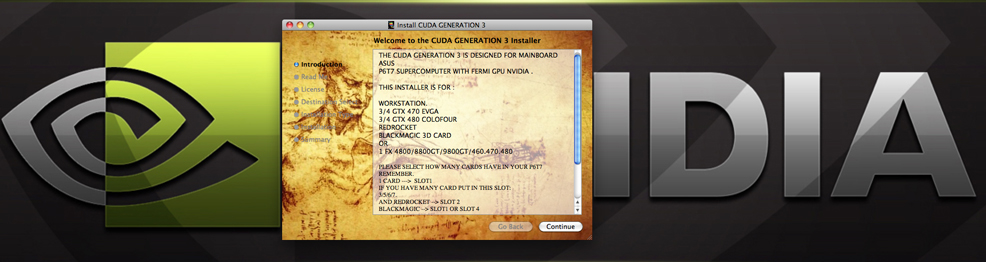

ANCORA Un grazie enorme a Ireset (Fabio) il quale mi ha aiutato in un impresa eccezionale a dire poco epocale per un hackintosh .
Grazie alla sua competenza e sopratutto serietà a poco provvedero' a fare un installer per questo sistema dedicato a alla color correction con DAvinci, il sistema comunque é validissimo anche per altre applicazioni.

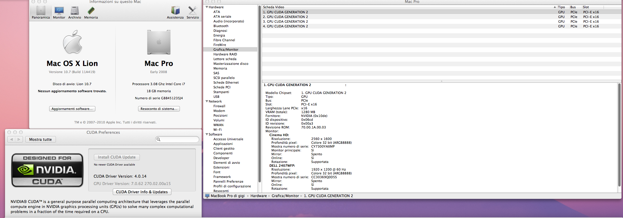

ciao, io ho una gtx 470, ma ho un pò di problemi, non riesco a capire da cosa dipendono, se codec se incompatibilità o altro.
questo è il topic che ho fatto, ma ancora nessuna risposta, ho visto che te hai questa scheda e hai messo il CUDA, scusa la mia ignoranza in materia ma non so a cosa serve, magari te mi puoi aiutare in questo
http://www.insanelym...howtopic=256788
grazie

Ciao Serluk ... lasciamo perdere a cosa servono i cuda per ora....
Per prima cosa fammi capire da che sorgente proviene ovvero la modello videocamera . cerco di capire se effetivamente registra in Avc.Poi da li partiamo and perche Ireset ha gia data un occhiata nel post per vedere se la tua scheda video viene riconosciuta. Un altra cosa sei in 10.6.3 10.6.7 e il modello e' un 3.1 4.1 5.1 ?
ok ciao
Luigi
ok ciao
Luigi
ciao
le riprese sono state fatte con una sony dvcam 170 mentre l'acquisizione le sto facendo con una handycam sony dcr-trv30e, mac os hazard 10.6.7, final cut pro 7.0.3.
però cè da dire che sul mio portatile un asus g2s invece con snow leopard 10.6.3 stesso final cut pro questi problemi non li ho, ne di lettura h264 su final cut e mpeg streamclip ne di anteprima di acquisizione.
poi ieri sera mentre mi vedevo una partita in streaming a tutto schermo, mi si è bloccato tutto, rimaneva solo l'audio che andava avanti ma il video di entrambi i monitor era fermo, ho dovuto riavviare brutalmente con il tasto reset.
grazie
Luca
possiamo continuare questa discussione sul mio topic così se qualcuno ha questo problema o se qualcuno lo ha avuto ed è riuscito a risolverlo farà un suo intervento.
grazie

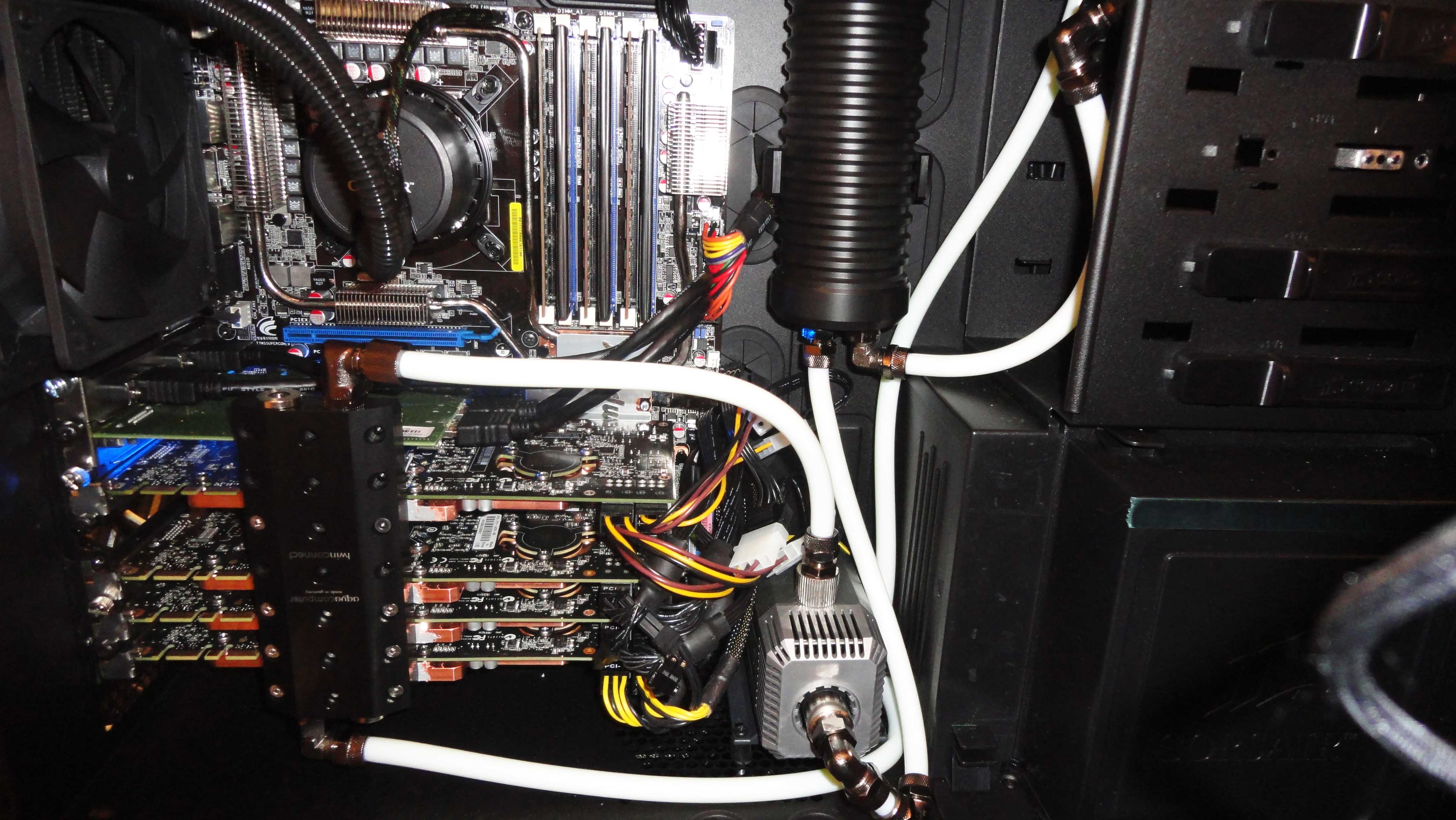

Per ora lo utilizzo per Davinci , questa applicazione sfrutta i cuda core per il visionamento di effetti in tempo reale.
Final cut x secondo le specifiche dovrebbe utilizzare OpenGL vedremo se èlimitato a una scheda oppure sfrutta tuttte le schede integrate e ovviamente per cosa e come aiuterà il processore nei calcoli.
Per la tua domanda se lo utilizzi con davinci piu ne hai meglio è se invece sei uno usersss normale con final cut e photoshop conta di piu i processori.
Cosa posso consigliarti difficlice dirtelo il forum è pieno di soluzioni io ho scelto questa perche questa scheda madre oltre a essere di ottima costruzione a ben 7 pcie slot, a differenza di un MAc pro che ne ha 4 quindi posso agiungere piu schede e non vuol dire poco se conti che una scheda video oggi ti mangia gia 2 slot...
mandami un msg in Pm Ti linko anhce te sul post che ho fatto li potrai trovare anche foto di gente e persone che hanno utilizzato questa scheda con prezzi ridotti .
