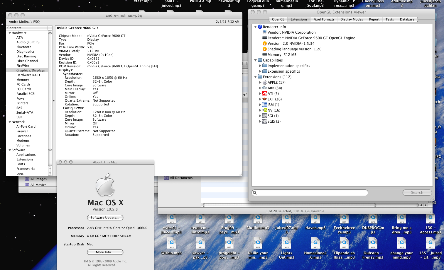

Opaa eae td bom, estou tendo problemas para habilitar qe/ci na minha geforce 9600gt, ja tentei de tudo que eu achei pela net, graphics enabler=yes, instalei os kexts editei com meu device id no info.plist e consegui fazer funcionar bem melhor do q estava, mas nao consigo por pra funcionar o qe/ci.
eu sei q da pra funcionar pq qnd eu dei update do 10.5.6 pro .7, eu instalei o logic 9 (que precisa de qe support pra instalar) e agora q dei update pro 10.5.8 nao ta rolando..dai desinstalei o logic e nao consigo mais instalar de novo
Valeeuuu!!!
Attached File  Picture_1.png   673.62K   20 downloads

Foi adicionando meu dev. id nas kexts, e usando a gfx strings fornecida no aquamac, que eu consegui habilitar a placa no openGL extensios viewer e as resolucoes, e dual monitor, mas isso nao resolveu o problema de qe/ci...
Eu nao estou usando nenhum enabler e a string do chamaleon graphicsenabler ta ligada mas tbm nao muda nada..
Vou tentar por o nvenabler 64, e depois eu retorno mto obrigado!

Se as resoluções estão funcionando (NVDAResman carregada) a placa já está ativada, deve ser algum problema na NVDANV50Hal.
Tenta reinstalar as kexts originais do combo update. Se não rolar, tenta restaurar uma versão anterior que funcionava.
Também confere se não está usando dois ou mais métodos de ativação ao mesmo tempo (string EFI/kext/GraphicsEnabler), normalmente causa problema.
