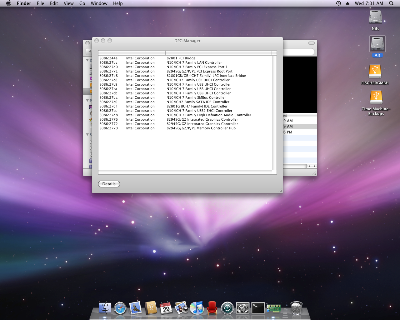

04152viki Posted December 29, 2010 Share Posted December 29, 2010 Du hast einfach zu viele Treiber installiert. Lösche den AppleIntel8255.kext erstmal, gehe in /System/Lybrari/Extensions und ziehe AppleIntel8255.kext in Papierkorb rüber. und dann starte mit -v -f Starte DPCIManager, der ist für 10.5.x, und mach ein Foto und poste hier. Release_Leopard.zip PS Du weißt jetzt nicht, wie die kext heißen, die du bei der Installation alle installiert hast. Deswegen wähle bei der Installation erst nur GMA 950 Treiber, und alle anderen Treiber installiere immer nach und nach, und wenn die nicht funktionieren, weißt du was du löschen muss. www.kexts.com kann dir dabei helfen, aber du MUSS deine Hardware kennen! Link to comment Share on other sites More sharing options...
Nils Fischer Posted December 29, 2010 Author Share Posted December 29, 2010 Ok, hier ist der Screenshot Soll ich jetzt nochmal drüber installieren? Habe ehh noch alle Daten auf der externen Festplatte. Nils Link to comment Share on other sites More sharing options...
Laberlohe Posted December 29, 2010 Share Posted December 29, 2010 Hallo Nils, kleiner Tipp am Rande: so lange Du einen Bootvorgang erzwingst (-x = Forced Boot), wirst Du auf keinerlei Netzwerkkarten zugreifen können... Evtl. hilft Dir dieser Link weiter - Intel Pro/100 mit der DeviceID 8086:27dc. (Sollte laut DPCIManager auch bei Deinem Mainboard verbaut sein) Viel Glück und lasse Dich nicht entmutigen, Laberlohe Link to comment Share on other sites More sharing options...
04152viki Posted December 29, 2010 Share Posted December 29, 2010 Ziehe IONetworkingFamily.kext auf den Desktop, Rechtsklick mit Maus, "Paketinhalt zeigen", im Ordner "Plugins" befindet sich AppleIntel8255X.kext, lösche den und ersetze den mit dem deinen funktionierenden kext (AppleIntel8255X.kext). Dann installiere den geänderten IONetworkingFamily.kext Link to comment Share on other sites More sharing options...
