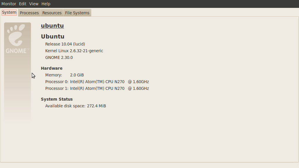

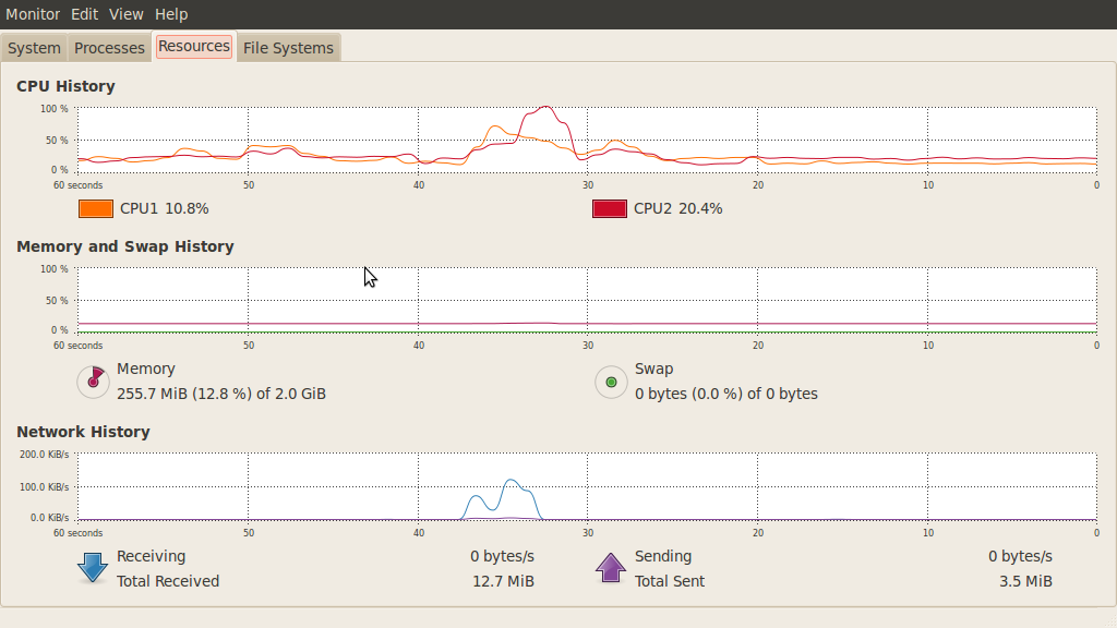

cura Posted December 9, 2010 Share Posted December 9, 2010 1)si2)non la rileva.... EDIT:data la mia insistenza sul fatto dei due processori ho controllato su windows 7, su ubuntu e su xp e pare che il mio netbook abbia 2 processori.come faccio a fargli vedere anche l'altro? ho il tuo stesso processore e se vai sul sito della intel scoprirai che: SPECIFICATIONS Essentials Status Launched Launch Date Q2'08 Processor Number N270 # of Cores 1 # of Threads 2 Clock Speed 1.6 GHz L2 Cache 512 KB Bus/Core Ratio 12 FSB Speed 533 MHz FSB Parity No Instruction Set 32-bit Instruction Set Extensions SSE2, SSE3, SSSE4 Embedded Options Available Yes Supplemental SKU No Lithography 45 nm Max TDP 2.5 W VID Voltage Range 0.9V-1.16 quindi vai tranquillo, come ti dicevo hai un solo core. per lo sleep: hai, tra le mopzioni del bios, queste tre voci "ebd" "s3wake" "Legacy usb?" Link to comment Share on other sites More sharing options...
cmalvi Posted December 9, 2010 Author Share Posted December 9, 2010 no nessuna delle 3 scusa per l'insistenza a fine post ho caricato uno screenshot di linux che mostra i due processori Link to comment Share on other sites More sharing options...
cura Posted December 9, 2010 Share Posted December 9, 2010 no nessuna delle 3 scusa per l'insistenza a fine post ho caricato uno screenshot di linux che mostra i due processori ma sei sicuro che sia un n270? il tuo processore? Non è che è un 330 o simili?Sono gli unici atom dual core. Il processore n270, sicuro come l'inferno, è single core, dati presi dal sito intel. a questo punto ci starebbe bene un bel report di everest per controllare l'esatta denominazione del processore. Hai sempre anche windows vero?Magari fai un report di everest e diamo una controllata Link to comment Share on other sites More sharing options...
cmalvi Posted December 9, 2010 Author Share Posted December 9, 2010 ma sei sicuro che sia un n270? il tuo processore? Non è che è un 330 o simili?Sono gli unici atom dual core. Il processore n270, sicuro come l'inferno, è single core, dati presi dal sito intel.a questo punto ci starebbe bene un bel report di everest per controllare l'esatta denominazione del processore. Hai sempre anche windows vero?Magari fai un report di everest e diamo una controllata 1)si ho windows però da quando ho installato snow leopard mi da errore da windows boot manager e non parte (lo avrei sistemato dopo aver finito con sl) 2)cos'è everest? 3)guarda l'immagine che ho caricato. è un n270 e me lo dice anche windows Link to comment Share on other sites More sharing options...
cura Posted December 9, 2010 Share Posted December 9, 2010 1)si ho windows però da quando ho installato snow leopard mi da errore da windows boot manager e non parte (lo avrei sistemato dopo aver finito con sl)2)cos'è everest? 3)guarda l'immagine che ho caricato. è un n270 e me lo dice anche windows probabilmente sono i 2 trehad, in realtà il processore è un single core. Link to comment Share on other sites More sharing options...
cmalvi Posted December 9, 2010 Author Share Posted December 9, 2010 probabilmente sono i 2 trehad, in realtà il processore è un single core. a ok comunque ritornando al wifi i procedimenti e i kext che mi hai postato prima non hanno avuto esito positivo Link to comment Share on other sites More sharing options...
