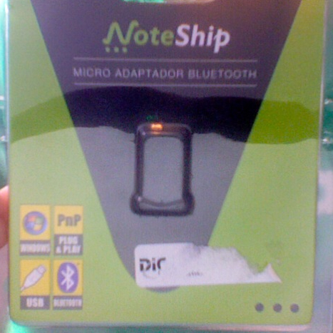

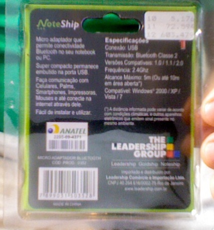

Oi gente!
eu estava com problemas na hora de parear o Magic Trackpad: simplesmente não rolava e exibia a mensagem "Attempt to pair was Unsuccsessful". Depois de muita pesquisa e tentativas de alteração do kext "IOBluetoothFamily", cheguei à conclusão que era melhor trocar o Adaptador Bluetooth USB. Como não encontrei nenhum dos sugeridos pelas discussões nos fóruns, acabei resolvendo comprar um "no escuro" para acalmar minha ansiedade. E adivinhem?
Deu certo!! Tudo funcionando 100% no Magic Trackpad / Snow Leopard 10.6.5!!
O adaptador que comprei foi um NoteShip (micro adaptador bluetooth), da marca "The Leadership Group", código do produto: 0352. É bem barato! Fotos abaixo.
abraços,

Olá, bom dia.
Gostaria de agradecer ao colega e12 e aos demais pelo apoio. Acabei comprando o adaptador da leadership (ele é um broadcom) e ficou tudo perfeito. O magic trackpad foi reconhecido na hora.
Obrigado e um abraço.
