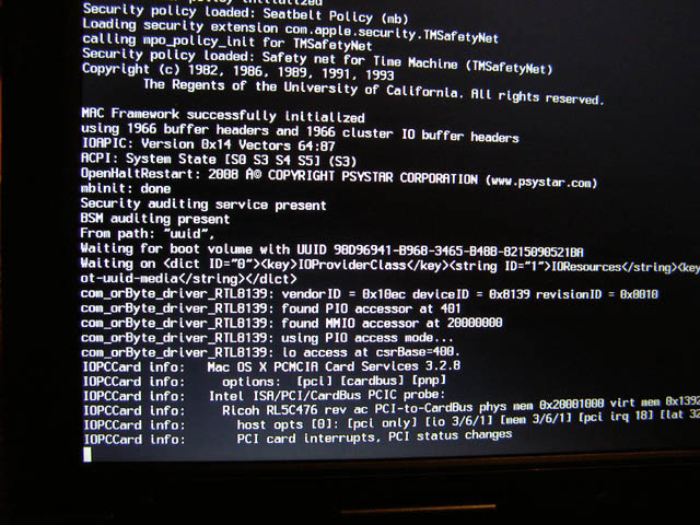

 Имеется ноут ASUS A6000 на чипсете SIS M760. Юж.мост SIS 964, ALC 650 SIS 7012, Realtek RTL 8139 ethernet, Asus wl-138 gv2 802 wireless, video SIS M760, SIS PCI IDE controller, Ricoh R/RL/5c476 card bus controller.
Установил iAtkos 10.5.7 из этой сборки : http://rutracker.org...c.php?t=1959068, присутствуют все необходимые дрова и фиксы (кроме видео). После установки, запускаю с -v : загрузка не происходит, не выдавая никаких ошибок. Подскажите в какую стoрону копать, мозг уже дымит.
Установил наконец, нужно было заменить 2 кекста IOPCCard.kext и IOPCIFamily.kext. Брал у пользователя Eureca c этого форума. В розыске кексты для звуковухи ALC 650 SIS 7012, и видяхи SIS M760.
