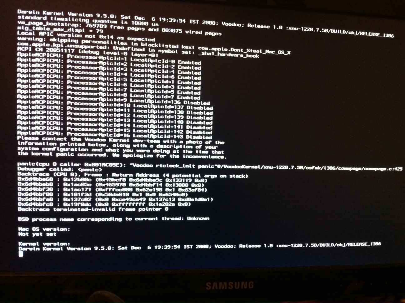

Kin93 Posted November 21, 2010 Author Share Posted November 21, 2010 Ecco vari screen di vari tentativi 1 2 3 4 5 6 Come fare? sto impazzendo. Link to comment Share on other sites More sharing options...

Giorgio_multi Posted November 24, 2010 Share Posted November 24, 2010 UP! Mi sa che il tuo problema è la scheda video. Prova ad eliminare ATIRadeonX3000.kext e ATI5000Controller.kext Link to comment Share on other sites More sharing options...
Kin93 Posted November 26, 2010 Author Share Posted November 26, 2010 E' una nuova installazione, come faccio ad eliminarle dal DVD? In che cartella si trovano? Link to comment Share on other sites More sharing options...
buoo Posted November 27, 2010 Share Posted November 27, 2010 E' una nuova installazione, come faccio ad eliminarle dal DVD? In che cartella si trovano? Dopo aver installato alla schermata del bootloader scrivi mount -uw / rm -rf /system/library/extensions/ATIRadeonX3000.kext rm -rf /system/library/extensions/ATI5000Controller.kext exit Link to comment Share on other sites More sharing options...

David23 Posted November 29, 2010 Share Posted November 29, 2010 sto installando iaktos su virtualbox... l'installazione procede senza problemi.... quindi il dvd è ok... sbaglio qualcosa nel bios? cercare mai? prova a scrivere su google busratio i7 930... Link to comment Share on other sites More sharing options...
kkstyle Posted November 29, 2010 Share Posted November 29, 2010 cercare mai? prova a scrivere su google busratio i7 930... secondi scrivo perchè non cerco?? allora prova a vedere un pò... stranamente in tutte le guide che ho trovato che si prla di bus ratio, si parla della p6t deluxe come mobo, e della installazione della retail... io starei installando iaktos, e tutte le guide che ho letto non parlano di scrivere bus ratio ecc... in base al processore... cmq, siccome non mi costa nulla provare lo farò... almeno potrò chiederti scusa Link to comment Share on other sites More sharing options...
Kin93 Posted December 1, 2010 Author Share Posted December 1, 2010 Dopo aver installato Il fatto è che non l'ho ancora installato. Link to comment Share on other sites More sharing options...
kkstyle Posted December 1, 2010 Share Posted December 1, 2010 cercare mai? prova a scrivere su google busratio i7 930... ho messo al boot di charmeleon -v -cpus=1 busratio=21 e così il dvd parte... anche se molto lentamente, la cosa strana però è che quando finisco di personalizzare e clicco installa mi dice rimanente 18 minuti e poi... basta... si ferma così... adirittura il cd smette di girare... ho aspettato anche 2 ore ma nulla... rimane così Link to comment Share on other sites More sharing options...
David23 Posted December 1, 2010 Share Posted December 1, 2010 ho messo al boot di charmeleon -v -cpus=1 busratio=21e così il dvd parte... anche se molto lentamente, la cosa strana però è che quando finisco di personalizzare e clicco installa mi dice rimanente 18 minuti e poi... basta... si ferma così... adirittura il cd smette di girare... ho aspettato anche 2 ore ma nulla... rimane così reinserisci il dvd e continua senza andare su personalizza e senza formattare, l'installazione continua da dove si era fermata... boh, ma solitamente succede così solo su vm o con distro vecchie... Link to comment Share on other sites More sharing options...
kkstyle Posted December 3, 2010 Share Posted December 3, 2010 inquietante... ormai sto provando tutte le sistro possibili... ognuna mi fa una cosa diversa... sono tornato alla iaktos v3 s2, che almeno il menù installazione me lo fa vedere cmq ricapitolo quello che ho fatto bios: dischi sata in AHCI sata1 hd x Mac sata2 lettore DVD suspend mode S3 only legacy USB disattivato al boot digito. - v - cpus=1 busratio=21 e qui ideneb 1.6 e hazard mi danno una scritta che ho fatto la foto ma essendo da iPhone non riesco a upparvela iaktos procede ma si pianta all'inizio dell'installazione sistematicamente... comincio a perdere le speranze.... Link to comment Share on other sites More sharing options...
papugo Posted December 3, 2010 Share Posted December 3, 2010 ma il chipset per la tua scheda madre l hai messo? su snow leopard 10.6.2 di hazard cè Link to comment Share on other sites More sharing options...
kkstyle Posted December 3, 2010 Share Posted December 3, 2010 nel chipset ho abilitato il jmicron , nelle vecchie versioni c'erano anche i ICHx ma in questa non ci sono Link to comment Share on other sites More sharing options...
kkstyle Posted December 3, 2010 Share Posted December 3, 2010 allora.. ho disattivato il jmicron controller dal bios e... ora vi sto scrivendo dal mio hackintosh il sistema operativo c'è, ora mi rimane da mettere i vari kext per audio e video... vi farò sapere! Link to comment Share on other sites More sharing options...
