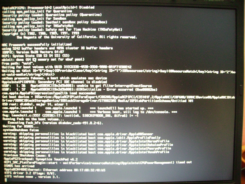

pingusx Posted July 21, 2010 Author Share Posted July 21, 2010 Allora Ho cancellato tutti i kext che ho postato poco sopra ma la situazione non è cambiata e ho ancora difficoltà ad avviare normalmente. Visto che quando avvio con il flag -x non posso disporre del mouse per cancellare ho seguito questa procedura confermatemi se va bene Avvio con flag -s al prompt digito: mount -uw / e poi: rm -R /System/Library/Extensions/nome kext reboot All'avvio normale la situazione è questa Come potete notare si pianta a questo punto ed esce anche la freccetta del mouse che nel momento della foto sta caricando e che stranamente io riesco a muovere solo in questo caso poichè come già detto con -x non riesco. Riguardo a questo volevo chiedere se per caso fa differenza il fatto che il kext ps2 per il mouse si trova nella cartella /Extra/extension con gli altri kext selezionati a parte durante l'installazione di snow e non nel /system/library... Potrebbe essere questo il motivo del perchè con -x non mi parte il mouse? Visionando la schermata ci sono delle informazioni riguardo a dei drive che manda in blacklist e non so cosa significhi se non il fatto che non gli servono e li mette da parte, sta di fatto che da normale non completa l'avvio e con -x comunque continua a impiegare un sacco di tempo soprattutto arrivati al momento in cui escono ste blacklist. Quindi ho provato a cercare questi kext per cancellarli io manualmente ma non li ho trovati Idee? Se volete posto la lista dei kext che trovo in Extensions. Se non lo faccio partire normalmente e con mouse funzionante non posso nemmeno installare kext helper e procedere con le altre configurazioni EDIT: Ecco la lista dei kext nella cartella di sistema secondo me ce ne sono altri da cancellare o modificare come diceva David23 ma non ho la minima idea di quali cancellare e quali lasciare /media/SnowLeopard/System/Library/Extensions/ACard62xxM.kext /media/SnowLeopard/System/Library/Extensions/ACard68xxM.kext /media/SnowLeopard/System/Library/Extensions/ACard671xSCSI.kext /media/SnowLeopard/System/Library/Extensions/ACard6280ATA.kext /media/SnowLeopard/System/Library/Extensions/ACard6885M.kext /media/SnowLeopard/System/Library/Extensions/ACard67162.kext /media/SnowLeopard/System/Library/Extensions/Accusys6xxxx.kext /media/SnowLeopard/System/Library/Extensions/ALF.kext /media/SnowLeopard/System/Library/Extensions/Apple16X50Serial.kext /media/SnowLeopard/System/Library/Extensions/AppleACPIPlatform.kext /media/SnowLeopard/System/Library/Extensions/AppleAHCIPort.kext /media/SnowLeopard/System/Library/Extensions/AppleAPIC.kext /media/SnowLeopard/System/Library/Extensions/AppleBacklight.kext /media/SnowLeopard/System/Library/Extensions/AppleBMC.kext /media/SnowLeopard/System/Library/Extensions/AppleEFIRuntime.kext /media/SnowLeopard/System/Library/Extensions/AppleFileSystemDriver.kext /media/SnowLeopard/System/Library/Extensions/AppleFSCompressionTypeZlib.kext /media/SnowLeopard/System/Library/Extensions/AppleFWAudio.kext /media/SnowLeopard/System/Library/Extensions/AppleGraphicsControl.kext /media/SnowLeopard/System/Library/Extensions/AppleGraphicsPowerManagement.kext /media/SnowLeopard/System/Library/Extensions/AppleHDA.kext /media/SnowLeopard/System/Library/Extensions/AppleHIDKeyboard.kext /media/SnowLeopard/System/Library/Extensions/AppleHIDMouse.kext /media/SnowLeopard/System/Library/Extensions/AppleHPET.kext /media/SnowLeopard/System/Library/Extensions/AppleIntelCPUPowerManagement.kext /media/SnowLeopard/System/Library/Extensions/AppleIntelCPUPowerManagementClient.kext /media/SnowLeopard/System/Library/Extensions/AppleIntelGMA950.kext /media/SnowLeopard/System/Library/Extensions/AppleIntelGMA950GA.plugin /media/SnowLeopard/System/Library/Extensions/AppleIntelGMA950GLDriver.bundle /media/SnowLeopard/System/Library/Extensions/AppleIntelGMA950VADriver.bundle /media/SnowLeopard/System/Library/Extensions/AppleIntelGMAX3100.kext /media/SnowLeopard/System/Library/Extensions/AppleIntelGMAX3100GA.plugin /media/SnowLeopard/System/Library/Extensions/AppleIntelGMAX3100GLDriver.bundle /media/SnowLeopard/System/Library/Extensions/AppleIntelGMAX3100VADriver.bundle /media/SnowLeopard/System/Library/Extensions/AppleIntelIntegratedFramebuffer.kext /media/SnowLeopard/System/Library/Extensions/AppleIRController.kext /media/SnowLeopard/System/Library/Extensions/Apple_iSight.kext /media/SnowLeopard/System/Library/Extensions/AppleKeyswitch.kext /media/SnowLeopard/System/Library/Extensions/AppleLPC.kext /media/SnowLeopard/System/Library/Extensions/AppleLSIFusionMPT.kext /media/SnowLeopard/System/Library/Extensions/AppleMatch.kext /media/SnowLeopard/System/Library/Extensions/AppleMCEDriver.kext /media/SnowLeopard/System/Library/Extensions/AppleMIDIFWDriver.plugin /media/SnowLeopard/System/Library/Extensions/AppleMIDIIACDriver.plugin /media/SnowLeopard/System/Library/Extensions/AppleMIDIRTPDriver.plugin /media/SnowLeopard/System/Library/Extensions/AppleMIDIUSBDriver.plugin /media/SnowLeopard/System/Library/Extensions/AppleMikeyHIDDriver.kext /media/SnowLeopard/System/Library/Extensions/AppleMobileDevice.kext /media/SnowLeopard/System/Library/Extensions/AppleMultitouchDriver.kext /media/SnowLeopard/System/Library/Extensions/AppleOnboardDisplay.kext /media/SnowLeopard/System/Library/Extensions/ApplePlatformEnabler.kext /media/SnowLeopard/System/Library/Extensions/AppleProfileFamily.kext /media/SnowLeopard/System/Library/Extensions/AppleRAID.kext /media/SnowLeopard/System/Library/Extensions/AppleRAIDCard.kext /media/SnowLeopard/System/Library/Extensions/AppleRTC.kext /media/SnowLeopard/System/Library/Extensions/AppleSEP.kext /media/SnowLeopard/System/Library/Extensions/AppleSmartBatteryManager.kext /media/SnowLeopard/System/Library/Extensions/AppleSMBIOS.kext /media/SnowLeopard/System/Library/Extensions/AppleSMBusController.kext /media/SnowLeopard/System/Library/Extensions/AppleSMBusPCI.kext /media/SnowLeopard/System/Library/Extensions/AppleSMC.kext /media/SnowLeopard/System/Library/Extensions/AppleSMCLMU.kext /media/SnowLeopard/System/Library/Extensions/AppleStorageDrivers.kext /media/SnowLeopard/System/Library/Extensions/AppleTyMCEDriver.kext /media/SnowLeopard/System/Library/Extensions/AppleUpstreamUserClient.kext /media/SnowLeopard/System/Library/Extensions/AppleUSBAudio.kext /media/SnowLeopard/System/Library/Extensions/AppleUSBDisplays.kext /media/SnowLeopard/System/Library/Extensions/AppleUSBEthernetHost.kext /media/SnowLeopard/System/Library/Extensions/AppleUSBMultitouch.kext /media/SnowLeopard/System/Library/Extensions/AppleUSBTopCase.kext /media/SnowLeopard/System/Library/Extensions/AppleVADriver.bundle /media/SnowLeopard/System/Library/Extensions/AppleXsanFilter.kext /media/SnowLeopard/System/Library/Extensions/ArcMSR.kext /media/SnowLeopard/System/Library/Extensions/ATTOCelerityFC.kext /media/SnowLeopard/System/Library/Extensions/ATTOCelerityFC8.kext /media/SnowLeopard/System/Library/Extensions/ATTOExpressPCI4.kext /media/SnowLeopard/System/Library/Extensions/ATTOExpressSASHBA.kext /media/SnowLeopard/System/Library/Extensions/ATTOExpressSASHBA2.kext /media/SnowLeopard/System/Library/Extensions/ATTOExpressSASRAID.kext /media/SnowLeopard/System/Library/Extensions/AudioAUUC.kext /media/SnowLeopard/System/Library/Extensions/AudioIPCDriver.kext /media/SnowLeopard/System/Library/Extensions/autofs.kext /media/SnowLeopard/System/Library/Extensions/BootCache.kext /media/SnowLeopard/System/Library/Extensions/CalDigitHDProDrv.kext /media/SnowLeopard/System/Library/Extensions/cd9660.kext /media/SnowLeopard/System/Library/Extensions/cddafs.kext /media/SnowLeopard/System/Library/Extensions/CellPhoneHelper.kext /media/SnowLeopard/System/Library/Extensions/Dont Steal Mac OS X.kext /media/SnowLeopard/System/Library/Extensions/DSACL.ppp /media/SnowLeopard/System/Library/Extensions/DSAuth.ppp /media/SnowLeopard/System/Library/Extensions/DVFamily.bundle /media/SnowLeopard/System/Library/Extensions/EAP-KRB.ppp /media/SnowLeopard/System/Library/Extensions/EAP-RSA.ppp /media/SnowLeopard/System/Library/Extensions/EAP-TLS.ppp /media/SnowLeopard/System/Library/Extensions/HighPointIOP.kext /media/SnowLeopard/System/Library/Extensions/HighPointRR.kext /media/SnowLeopard/System/Library/Extensions/ICAFWKodakProDriver.kext /media/SnowLeopard/System/Library/Extensions/ImmersionForceFeedback.kext /media/SnowLeopard/System/Library/Extensions/IO80211Family.kext /media/SnowLeopard/System/Library/Extensions/IOACPIFamily.kext /media/SnowLeopard/System/Library/Extensions/IOAHCIFamily.kext /media/SnowLeopard/System/Library/Extensions/IOATAFamily.kext /media/SnowLeopard/System/Library/Extensions/IOAudioFamily.kext /media/SnowLeopard/System/Library/Extensions/IOBDStorageFamily.kext /media/SnowLeopard/System/Library/Extensions/IOBluetoothFamily.kext /media/SnowLeopard/System/Library/Extensions/IOBluetoothHIDDriver.kext /media/SnowLeopard/System/Library/Extensions/IOCDStorageFamily.kext /media/SnowLeopard/System/Library/Extensions/IODVDStorageFamily.kext /media/SnowLeopard/System/Library/Extensions/IOFireWireAVC.kext /media/SnowLeopard/System/Library/Extensions/IOFireWireFamily.kext /media/SnowLeopard/System/Library/Extensions/IOFireWireIP.kext /media/SnowLeopard/System/Library/Extensions/IOFireWireSBP2.kext /media/SnowLeopard/System/Library/Extensions/IOFireWireSerialBusProtocolTransport.kext /media/SnowLeopard/System/Library/Extensions/IOGraphicsFamily.kext /media/SnowLeopard/System/Library/Extensions/IOHDIXController.kext /media/SnowLeopard/System/Library/Extensions/IOHIDFamily.kext /media/SnowLeopard/System/Library/Extensions/IONDRVSupport.kext /media/SnowLeopard/System/Library/Extensions/IONetworkingFamily.kext /media/SnowLeopard/System/Library/Extensions/IOPCIFamily.kext /media/SnowLeopard/System/Library/Extensions/IOPlatformPluginFamily.kext /media/SnowLeopard/System/Library/Extensions/IOSCSIArchitectureModelFamily.kext /media/SnowLeopard/System/Library/Extensions/IOSCSIParallelFamily.kext /media/SnowLeopard/System/Library/Extensions/IOSerialFamily.kext /media/SnowLeopard/System/Library/Extensions/IOSMBusFamily.kext /media/SnowLeopard/System/Library/Extensions/IOStorageFamily.kext /media/SnowLeopard/System/Library/Extensions/IOStreamFamily.kext /media/SnowLeopard/System/Library/Extensions/IOSurface.kext /media/SnowLeopard/System/Library/Extensions/IOUSBFamily.kext /media/SnowLeopard/System/Library/Extensions/IOUSBMassStorageClass.kext /media/SnowLeopard/System/Library/Extensions/IOVideoFamily.kext /media/SnowLeopard/System/Library/Extensions/iPodDriver.kext /media/SnowLeopard/System/Library/Extensions/iTunesPhoneDriver.kext /media/SnowLeopard/System/Library/Extensions/JMicronATA.kext /media/SnowLeopard/System/Library/Extensions/L2TP.ppp /media/SnowLeopard/System/Library/Extensions/LogitechForceFeedback.kext /media/SnowLeopard/System/Library/Extensions/mcxalr.kext /media/SnowLeopard/System/Library/Extensions/msdosfs.kext /media/SnowLeopard/System/Library/Extensions/ntfs.kext /media/SnowLeopard/System/Library/Extensions/NVSMU.kext /media/SnowLeopard/System/Library/Extensions/OSvKernDSPLib.kext /media/SnowLeopard/System/Library/Extensions/PPP.kext /media/SnowLeopard/System/Library/Extensions/PPPoE.ppp /media/SnowLeopard/System/Library/Extensions/PPPSerial.ppp /media/SnowLeopard/System/Library/Extensions/PPTP.ppp /media/SnowLeopard/System/Library/Extensions/Quarantine.kext /media/SnowLeopard/System/Library/Extensions/Radius.ppp /media/SnowLeopard/System/Library/Extensions/Sandbox.kext /media/SnowLeopard/System/Library/Extensions/SM56KUSBAudioFamily.kext /media/SnowLeopard/System/Library/Extensions/SMARTLib.plugin /media/SnowLeopard/System/Library/Extensions/smbfs.kext /media/SnowLeopard/System/Library/Extensions/SMCMotionSensor.kext /media/SnowLeopard/System/Library/Extensions/SoftRAID.kext /media/SnowLeopard/System/Library/Extensions/System.kext /media/SnowLeopard/System/Library/Extensions/System1020.kext /media/SnowLeopard/System/Library/Extensions/TMSafetyNet.kext /media/SnowLeopard/System/Library/Extensions/udf.kext /media/SnowLeopard/System/Library/Extensions/ufs.kext /media/SnowLeopard/System/Library/Extensions/webcontentfilter.kext /media/SnowLeopard/System/Library/Extensions/webdav_fs.kext Link to comment Share on other sites More sharing options...

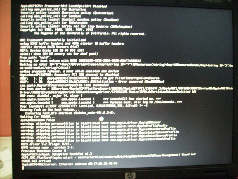

pingusx Posted July 23, 2010 Author Share Posted July 23, 2010 ciao pingusxsembra che fatichi a caricare la partizione o disco NTFS dopo quanto dai per scontato che si sia bloccato? a presto Credo che 15 minuti siano sufficienti per considerare che sia bloccato! Ho fatto un'altra foto per completezza visto che quella di prima era fatta poco prima che si bloccasse, su questa si può vedere la rotellina che gira all'infinito per almeno 10 minuti senza che succeda niente poi ho aspettato ancora ma niente. In realtà con -x da questo punto in poi parte il desktop comunque credo che problemi riguardo a ntfs ci siano poichè non posso vedere la partizione dove c'è windows Link to comment Share on other sites More sharing options...
David23 Posted July 23, 2010 Share Posted July 23, 2010 è l'ethernet, prova a disattivarlo o cercare dei kext. Link to comment Share on other sites More sharing options...

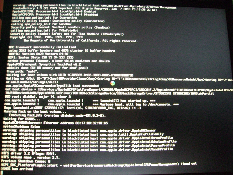

David23 Posted July 23, 2010 Share Posted July 23, 2010 Comunque non è molto leggibile l'immagine, potresti postarne una fatta un pò meglio? La pen'ultima riga non si riesce a leggere e potrebbe essere importante. Link to comment Share on other sites More sharing options...
pingusx Posted July 23, 2010 Author Share Posted July 23, 2010 Appena posso la rifaccio, comunque la penultima riga dice DSMOS has arrived e poco più sopra dice waiting for DSMOS... Link to comment Share on other sites More sharing options...
David23 Posted July 23, 2010 Share Posted July 23, 2010 Allora è risolvibile modificando il DSDT credo, c'è una guida nella sezione guide e trucchi per desktop ma va anche sui notebook. Link to comment Share on other sites More sharing options...
