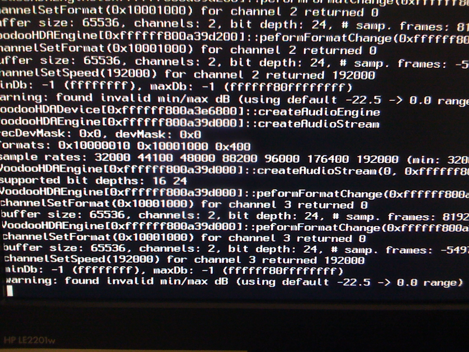

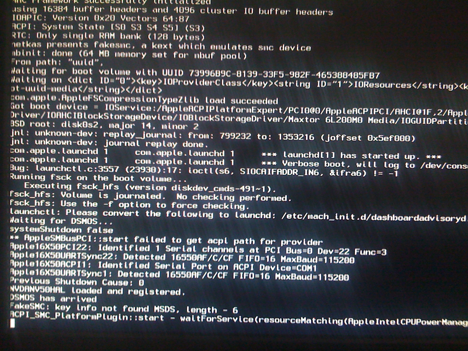

neoxp Posted July 12, 2010 Share Posted July 12, 2010 Ciao ragazzi, è la prima volta che scrivo perchè avrei veramente bisogno del vostro aiuto! Sono sempre riuscito ad installare le varie distro sul mio pc di casa, ma su quest'ultimo le ho provate tutte e l'unica che riesco a installare è la Hazard. Il problema è che, dopo installato, riesco ad avviarlo solo con -x perchè avviandolo normalmente mi va in kp... penso di averle provate tutte, ma non si sa mai che qualche genio riesca a risolvere il problema! l'ultimo kp che ho è "found invalid min/Max dB" e non so a cosa sia riferito. Tenete conto che la prima installazione l'ho fatta senza mettere driver audio, video e rete. A volte ho anche il kp "acpi_smc_platfotmplugin timeout". Vi allego il log del mio PC Grazie 1000 a chi mi sa dare una mano... P5.txt Link to comment Share on other sites More sharing options...

razzoCV Posted July 12, 2010 Share Posted July 12, 2010 Non è un Notebook, è un Desktop! Scusa avevo capito male,posta una schermata del Kernel Panic avviando in Verbose. Link to comment Share on other sites More sharing options...
neoxp Posted July 12, 2010 Author Share Posted July 12, 2010 scusate, ma a lavoro mi devo trovare i ritagli di tempo... ecco lo shot possibile che sia qualcosa attinente alla scheda audio? anche se, come ho già detto, non ho installato nessun driver video, audio e ethernet... Link to comment Share on other sites More sharing options...
neoxp Posted July 12, 2010 Author Share Posted July 12, 2010 up Link to comment Share on other sites More sharing options...
copil Posted July 12, 2010 Share Posted July 12, 2010 c'è scritto a caretteri comprensibili VoodooHDA engine..rimuovilo..toglilo dalle selezioni in automatico di hazard.. Link to comment Share on other sites More sharing options...
neoxp Posted July 12, 2010 Author Share Posted July 12, 2010 Il fatto è che non è selezionato automaticamente da hazard, e come ho detto, non ho installato nessun kext grafico, audio e ethernet, proprio per fare un'installazione pulita dall'inizio... comunque cosa dici, provo a vedere se c'è nella cartella S/L/E e rimuovo tutti gli HDA? Link to comment Share on other sites More sharing options...
copil Posted July 12, 2010 Share Posted July 12, 2010 avvia in -s e batti: sudo chmod -R 755 /System/Library/Extensions/VoodooHDA.kext ( metti la password ) sudo chown -R root:wheel /System/Library/Extensions/VoodooHDA.kext sudo rm -R /System/Library/Extensions.kextcache sudo rm -R /System/Library/Extensions.mkext Reboot Link to comment Share on other sites More sharing options...
neoxp Posted July 12, 2010 Author Share Posted July 12, 2010 Ok fatto, ora invece ho questo... Link to comment Share on other sites More sharing options...

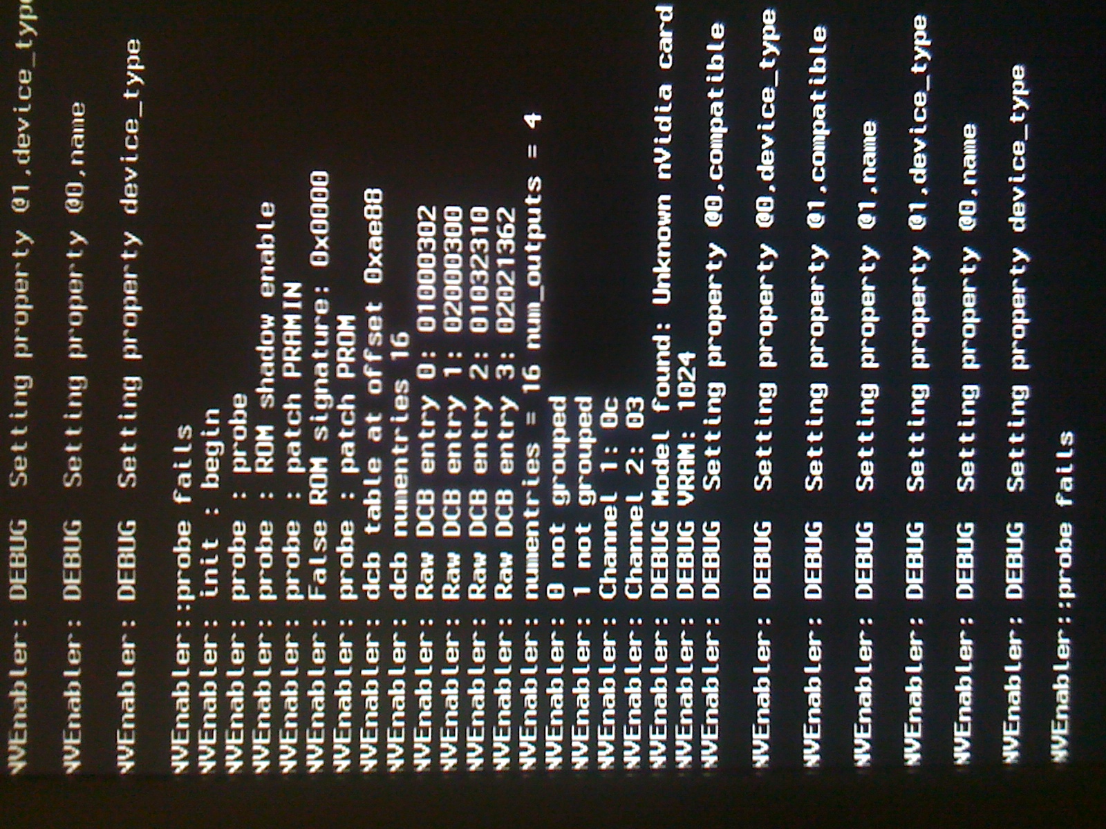

copil Posted July 12, 2010 Share Posted July 12, 2010 stesso discorso: cestina il kext problematico: rm -rf /System/Library/Extensions/****.kext { Sostituire **** con estensione KEXT } avvia in -s e batti: sudo chmod -R 755 /System/Library/Extensions/NVEnabler.kext ( metti la password ) sudo chown -R root:wheel /System/Library/Extensions/NVEnabler.kext sudo rm -R /System/Library/Extensions.kextcache sudo rm -R /System/Library/Extensions.mkext Reboot Dovresti arrivare alla GUI Link to comment Share on other sites More sharing options...

copil Posted July 13, 2010 Share Posted July 13, 2010 Allega la foto sul forum è più utile... inserire le stringhe EFI nel com.apple.Boot.plist potrebbe risolvere il problema se è dovuto alla scheda video..hai cercato? Ci sono tutorial nella FAQ.. o anche su youtube...Prova! ( allora togli il graphic enabler se usi EFI string ) <key>GraphicsEnabler</key> <string>Yes</string> Anche se parti in -x non puoi usare la connessione internet a ( anche se installi kext ) perchè è disattivata come pure l'audio se non sbaglio... Link to comment Share on other sites More sharing options...
neoxp Posted July 14, 2010 Author Share Posted July 14, 2010 Allora, la foto è quella precedente. Se lascio GraphicsEnabler=Yes si ferma su ACPI... ecc Invece riesco a partire normalmente con GraphicEnabler=No (anche senza -x, cioè parto normalmente) ma sono comunque senza audio, ethernet e driver video. Non riesco a trovare nemmeno le efi per la mia Pont Of View GT240, le ho cercate ovunque!!! Help me!!! Link to comment Share on other sites More sharing options...
copil Posted July 14, 2010 Share Posted July 14, 2010 sono fuori come un tunnel... ho modificato un com.apple.boot.plist con le stringhe EFI per la tua scheda video..considerando che abbia le uscite DVI-VGA la DVI posta più vicino alla mainboard..non so cosa ho combinato..metti tutte le specifiche della scheda per fare le cose precise ( credo ) serve l'NVCAP della scheda video con nvkap maker http://www.mediafire.com/?emwvmcqnvzg Prova questo com.apple.boot.plist http://www.mediafire.com/?nigmrdznjynndci Link to comment Share on other sites More sharing options...

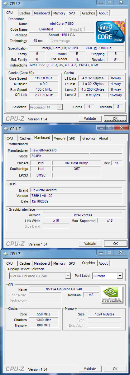

neoxp Posted July 14, 2010 Author Share Posted July 14, 2010 Grazie ancora per l'enorme aiuto, ma niente da fare! Continua a partire senza riconoscere la scheda (nel senso che vedo tutto il desktop, ma ho il refresh e la risoluzione bassissimi). Il brand della GT240 è "Point of view", non so se serve... Nulla neanche per audio e ethernet, sto impazzendo! allego 2 shots della configurazione del mio pc, non so se possono servire... Grazie ancora! Link to comment Share on other sites More sharing options...
copil Posted July 14, 2010 Share Posted July 14, 2010 Prova in questo modo:in -x parte? Se la risposta è si: metti il combo 10.6.4 ( scaricalo dal sito apple ) non riavviare e usa questo in Extra ( creati la cartella se non ce l'hai ) http://www.mediafire.com/?v2dzyezubrn prova cosi...metti il com.apple.boot.plist sopra + metti questo boot: http://www.insanelymac.com/forum/index.php?showtopic=215146 p.to 9 Link to comment Share on other sites More sharing options...
neoxp Posted July 15, 2010 Author Share Posted July 15, 2010 Ciao, grazie ancora ma niente da fare... Ho riformattato, partito con GraphicsEnabler=No, installato il Chameleon, messo il tuo boot.plist e nulla. Continua a partire con la grafica a bassa risoluzione e senza QI. Audio e Ethernet nulla (gli usb hanno sempre funzionato, per fortuna!). L'ho fatto col 10.6.2 Avevo provato anche a fare l'update al 10.6.3 e 10.6.4 ma non mi avvia nulla perchè al reboot non trova il kernel. Non so più che fare! P.S. può essere che tengo entrambi gli schermi collegati? Avevo anche provato a staccare il vga ma il risultato è lo stesso... Link to comment Share on other sites More sharing options...
