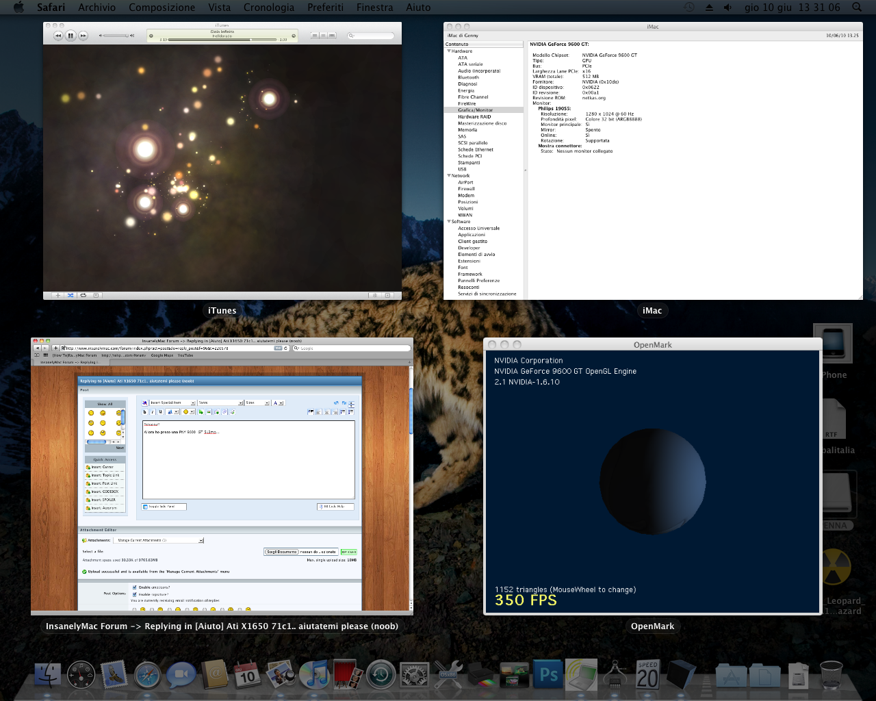

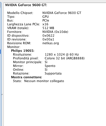

#13
gennysa
gennysa
    InsanelyMac Protégé
  • Members
  • Pip
  • 22 posts
  • Gender:Male
  • Location:Italy
Yesssss!!
Allora ho preso una PNY 9600  GT 512mb...
Allego foto....
Ma il quartz enabler?? cosa è ?? mi funziona?? a cosa serve?? mah...
Grazie ancora....
P.s. Open Mark aperto in finestra singola va da 1800fps a max 2500 fps... è buono??
