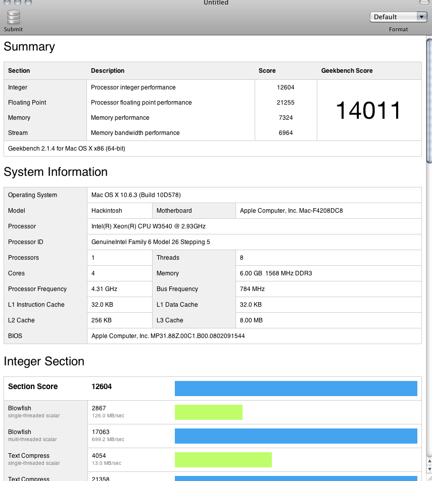

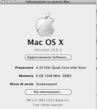

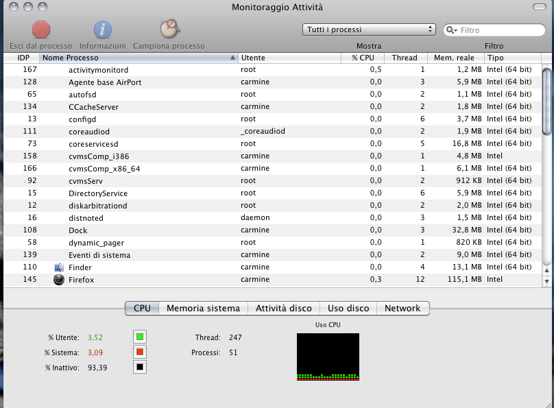

magnifico Posted May 14, 2010 Share Posted May 14, 2010 Abbiate pazienza..non so se è la sezione adatta..Ho una gigabyte Ud7 x58A ed un Xeon 3540 overcloccato a 4,5Ghz...già il sistema rileva 4,3Ghz,cosa strana.Tutto perfettamente funzionante. Addirittura in Gestione Attività rileva un solo core... Mi sapreste aiutare? Forse un DSDT scritto male? Infatti con >Geekbench..ho un risultato penoso..intorno ai 8000... Link to comment Share on other sites More sharing options...
scrax Posted May 14, 2010 Share Posted May 14, 2010 Abbiate pazienza..non so se è la sezione adatta..Ho una gigabyte Ud7 x58A ed un Xeon 3540 overcloccato a 4,5Ghz...già il sistema rileva 4,3Ghz,cosa strana.Tutto perfettamente funzionante. Addirittura in Gestione Attività rileva un solo core... Mi sapreste aiutare? Forse un DSDT scritto male? Infatti con >Geekbench..ho un risultato penoso..intorno ai 8000... Ciao, prova a postare il DSDT o controlla tu stesso se nella sezione per le CPU ci siano i 4 core previsti. Quello che c'è scritto in info sul mac non ha importanza è solo una questione cosmetica ma il fatto che hai un solo core in Gestione Attività dimostra che ne stai usando uno solo. Link to comment Share on other sites More sharing options...

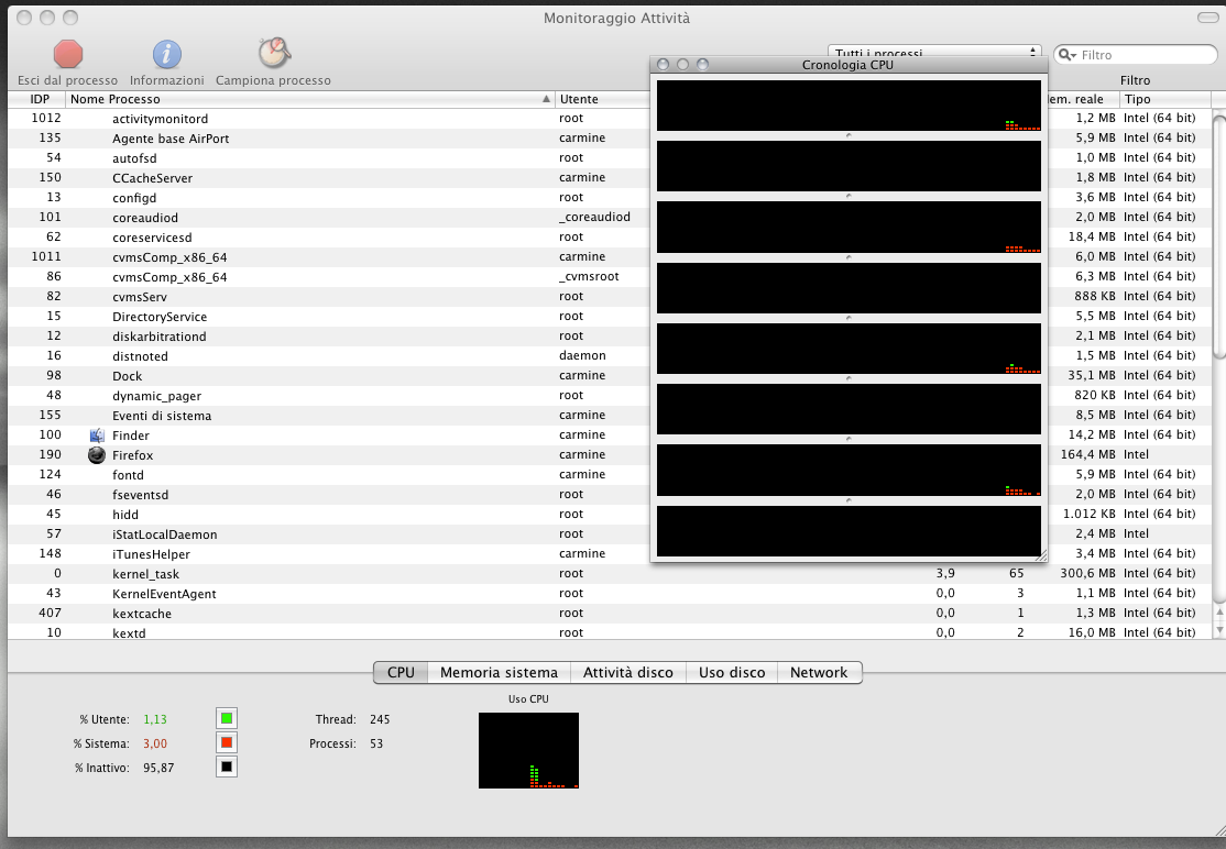

scrax Posted May 17, 2010 Share Posted May 17, 2010 Forse sarà l' HT ...ma la cosa strana che Snow in Sistem Prfiler..rileva 4,3GHZ..mentre io sto a 4,5GHZ...sto in overclock.Ma potresti modificarlo? Grazie intendi modificare il DSDT? Attualmente non ci sono i valori di p-state o c-state ma quelli non influenzano la possibilità di vedere tutti i 4 core, pertanto la modifica è inutile finché non si trova la vera causa del non riconoscimento dei core. L'Hyper Threading non mi sembra crei problemi del genere a chi lo usa però non ho ancora esperienze dirette non avendo una CPU che lo supporta, puoi provare a disattivarlo? Dalle informazioni che abbiamo mi sa che l'unica strada è fare prove con configurazioni diverse, tipo togliere l'OC cambiare impostazioni nel BIOS ecc. Importante in questo caso è tenere un log anche cartaceo di tutte le modifiche che fai e soprattutto effettuare una modifica alla volta tornando indietro ogni volta se non si notano modifiche in modo da capire ogni variazione su cosa influisce. Per il system profiler l'errore è probabilmente dovuto al fatto che i mac non prevedono l'overclock (e adesso tiro a indovinare) se il tuo moltiplicatore è settato in una maniera non prevista osx fà un arrotondamento. In ogni caso il tuo problema è il non riconoscimento di tutti i 4 core. Per correggere il system profiler puoi dare tu il valore che vuoi tramite smbios.plist la spiegazione per come impostarlo c'è nel topic su Chameleon RC4 in software e simili. I ogni caso hai provato a vedere nella sezione internazionale? Se il problema è l'inglese puoi usare Google translate per capire a grandi linee eventuali topic stranieri. Link to comment Share on other sites More sharing options...
magnifico Posted May 17, 2010 Author Share Posted May 17, 2010 intendi modificare il DSDT? Attualmente non ci sono i valori di p-state o c-state ma quelli non influenzano la possibilità di vedere tutti i 4 core, pertanto la modifica è inutile finché non si trova la vera causa del non riconoscimento dei core. L'Hyper Threading non mi sembra crei problemi del genere a chi lo usa però non ho ancora esperienze dirette non avendo una CPU che lo supporta, puoi provare a disattivarlo? Dalle informazioni che abbiamo mi sa che l'unica strada è fare prove con configurazioni diverse, tipo togliere l'OC cambiare impostazioni nel BIOS ecc. Importante in questo caso è tenere un log anche cartaceo di tutte le modifiche che fai e soprattutto effettuare una modifica alla volta tornando indietro ogni volta se non si notano modifiche in modo da capire ogni variazione su cosa influisce. Per il system profiler l'errore è probabilmente dovuto al fatto che i mac non prevedono l'overclock (e adesso tiro a indovinare) se il tuo moltiplicatore è settato in una maniera non prevista osx fà un arrotondamento. In ogni caso il tuo problema è il non riconoscimento di tutti i 4 core. Per correggere il system profiler puoi dare tu il valore che vuoi tramite smbios.plist la spiegazione per come impostarlo c'è nel topic su Chameleon RC4 in software e simili. I ogni caso hai provato a vedere nella sezione internazionale? Se il problema è l'inglese puoi usare Google translate per capire a grandi linee eventuali topic stranieri. Va bene..se è solo per l'estetica...lascio perdere la cosa...in effetti fa fede le impostazioni del bios..adesso però ho solo una problematica...mi sta succedendo che devo spegnere forzatamente il pc....ho provato anche a mettere openhaltrestart..ma niente da fare....mahhhhh...mistero della fede.. Link to comment Share on other sites More sharing options...

magnifico Posted May 18, 2010 Author Share Posted May 18, 2010 solo?quel "power mangement" nel nome non ti dice nulla? Forse ho fatto un errore...ma adesso lo eliminato da dove lo prendo??? Questo mondo mi sta affascinando...sto seguendo anche il tuo topic sul Chamaleon...ma devo decifrare parecchie cose ancora...per quando riguarda i core allego screen.. Il mio score con GeekBench....ho notato che anche su Windows seven nelle proprietà mi legge 4,3 GHZ..ma effettivamente sto a 4,5GHz da bios...ho provato a disabilitare Il turbo dal bios..e anche l'HT..ma niente da fare...ho anche provato a mettere un moltiplicatore pari ..cioè adesso sto a 23x196...e provato con il 22..ma nada.. Forse sarà il BOOTLOADER? Link to comment Share on other sites More sharing options...

fwood Posted May 18, 2010 Share Posted May 18, 2010 ...tornando al volo sulla questione delle info di sistema! Anche il mio piccolo E8500 @ 3,16Ghz viene visto come un 3,0 Ghz...e l'unica volta che l'ho un attimino overclockato a 3.5 mi risultava sempre 3 ghz in system profiler! Basta ricordarci che i nostri sono dei comuni pc, è il bios che comanda l'hardware al bootstrap (frequenze, voltaggi, moltiplicatore ecc)! Nel sistem profile ci potresti veder scritto anche "IBM 486@200mghz"...oppure "coda alla vaccinara @ 45° " ma in realtà il processore va come è impostato da bios! Tutte le info del bios vengono poi riconvertite ...e magari alcune cose.... nominalmente risultano sballate! Link to comment Share on other sites More sharing options...
