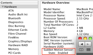

Partito dal fakeSMC con aggiunta di chiavi per il motion sensor di Andy Vandijck e del relativo codice nel dsdt:
Device (SMS0)
Name (_HID, EisaId ("APP0003"))
Name (_CID, "smc-sms")
provando ad aggiungere anche quest'ulteriore codice dopo il device LPCB:
Device (SMC)
	  Device (ALS0)
		  Name (_HID, "ACPI0008")
		  Name (_CID, "smc-als")
si avevano errori al verbose e mancato funzionamento dell'appena caricato AppleSMCLMU.kext, allora ho risolto in questo modo: ho trovato questo (google e' mio amico) e ho cosi' agiunto le seguenti chiavi: BEMB ALA0 ALA1 ALA2 ALA5 ALI1 ALSF ALSL ALST ALTH ALV0 ALV1
Errore sparito, funzionamento corretto.
In seguito ho aggiunto le rimanenti come esercizio, ora si ha un fakesmc ancora meno "fake"
(plist con plisteditpro per vedere le chiavi e i relativi valori aggiunti)
Aggiungete entrambi i codici nel dsdt, e provate il nuovo fake smc. Like a mac, le chiavi aggiunte sono quasi il totale.
Provate ;)

Works! :)
Come prima impressione il boot e' leggermente piu' rapido qualche secondo...
Stavo seguendo da tempo il trend di Andy, quale sarebbe il vantaggio per un desktop oltre alla velocita' del boot e
la pulizia nel verbose delle chiavi(Aggiunte da te nel nell'info.plist)?... Dato che il Sudden Motion Sensor e' per il portatili Info in WIKIPEDIA
EDIT: PS: Ho notato che le temperature sono di 1-2 gradi inferiori??? Ho controllato e il TJmax e 100 (i7 e' il valore giusto).
EDIT2: Performance sostanzialmente uguali (Sistema non overcloccato)
Fabio
Il secondo device e' presente sempre e l'smc HA quelle chiavi, tutte quelle che ho aggiunto. Per il motion sensor per i desktop non c'e' una grossa utilita' pratica, ma visto che possiamo abilitarlo .... :(

ciao ragazzi,
non capisco bene perché abilitare il motion sensor su hardware che non ce l'ha. Vabbè che son due righe ma se sono inutili perché metterle?
In pratica cosa gli stiamo dando un valore fisso che gli dice ch'è sempre fermo?

Ciao iFabio,
ora credo di aver capito meglio il tutto. Il codice per SMS può servire per i portatili per estetica, mentre il codice del SMC permette di caricare il kext relativo e forse è questo che accelera il boot. Appena ho l'hack sotto mano proverò anche questa, solo che devo modificare e ricompilare Revolution per provarlo... :blush:
Credo che sarebbe interessante capire meglio le chiavi che valori forniscono in modo da poterle adattare alle nostre configurazioni invece che copiare quelle di un mac "a caso".
