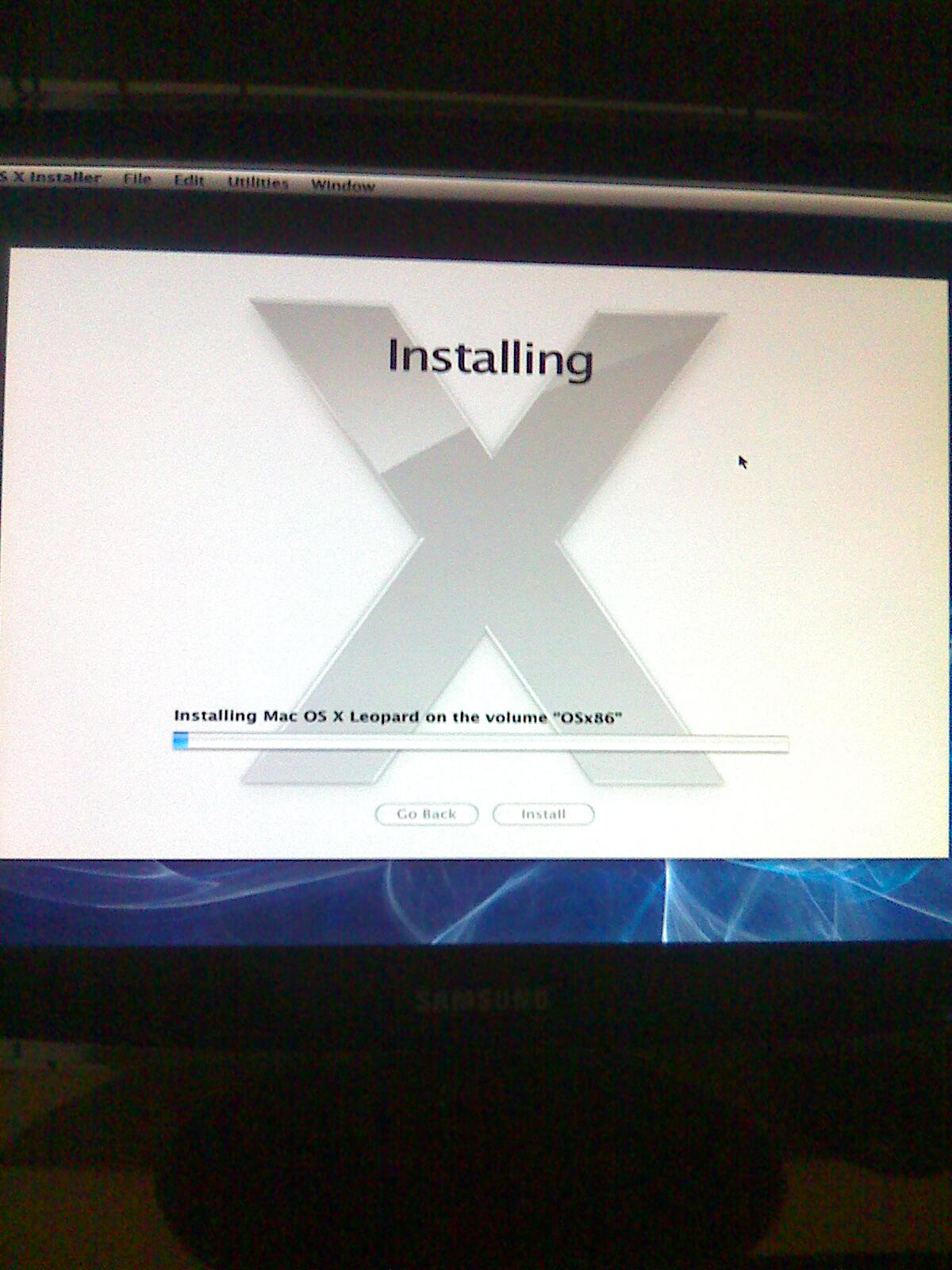

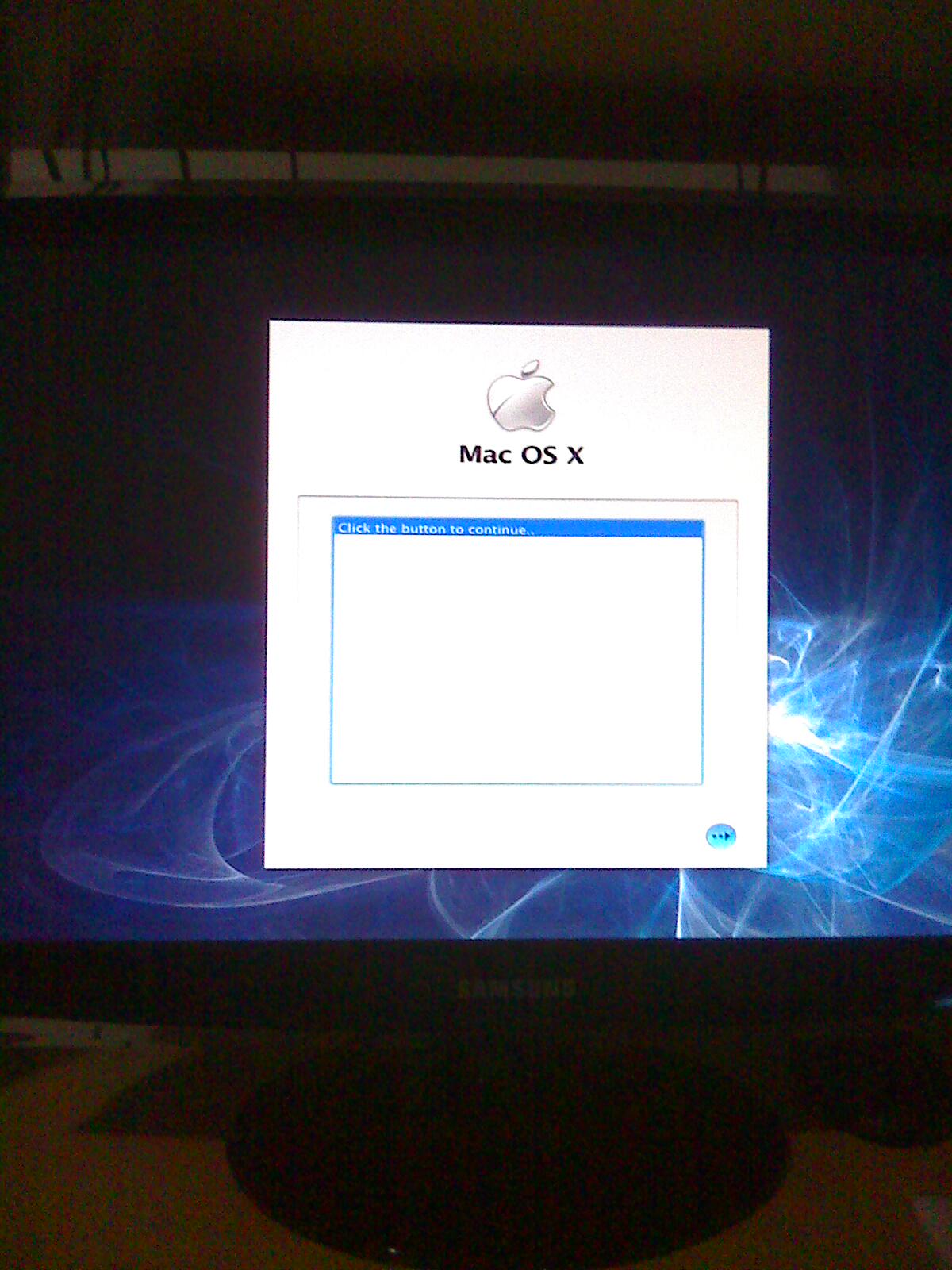

St@nley Posted April 7, 2010 Author Share Posted April 7, 2010 Olá OuVerRos, primeiro obrigado por ajudar, bom vamos lá, li todo o post e vou colocar aqui e agora as minhas experiências para quem aterrissar por aqui, possa dar uma olhada. 1º Li o post indicado e anotei as informações 2º Li o post indicado 3º Feito 4º Meu HD SATA está como MASTER e meu DVD IDE como SLAVE, desconectei impressora, fiz o LOAD DEFAULT na BIOS, setei o DVD p/ FIRST BOOT, ACPI FUNCTION ENABLED, S3 (STR) Fotos: ACPI, S3(STR) Load Default HD Master e DVD Slave Estou agora baixando a imagem do iAtkos v5i 10.5.5, assim que terminar darei continuidade aqui. Link to comment Share on other sites More sharing options...

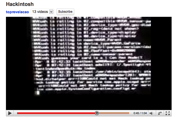

St@nley Posted April 8, 2010 Author Share Posted April 8, 2010 Ok, agora fiz como os amigos indicaram e avançou um pouco, agora o sistema boota, uma tela cinza com uma maçã aparece e logo após entra em uma tela preta e não avança mais. Ativei o Kernel Voodoo na instalação e tambem testei várias possibilidade como o cpus=1 e o -v simultâneos e também um de cada vez. Ativei o -v e fiz um novo vídeo (http://www.youtube.com/watch?v=I834QRd050s) , rsrs, esse é um pouco maior, estou contente pois estou vendo que estamos progredindo. Obrigado e até +. Link to comment Share on other sites More sharing options...
oldnapalm Posted April 8, 2010 Share Posted April 8, 2010 Deve ser o NVkush que não funciona direito, ao invés dele, tente com o NVinject. Melhor ainda seria não selecionar nada para o vídeo, o sistema vai entrar no modo VESA, com resolução fixa de 1024x768, aí você atualiza o Chameleon e ativa o GraphicsEnabler, conforme explicado nesse tópico http://www.insanelymac.com/forum/index.php?showtopic=209787 Link to comment Share on other sites More sharing options...
St@nley Posted April 9, 2010 Author Share Posted April 9, 2010 Então pessoal desabilitei o NVkush e não selecionei nenhum driver de vídeo mesmo assim o mesmo erro detalhado no vídeo anterior permanece, vou tentar agora uma instalação sem habilitar nada que não seja o padrão oferecido pelo instalador e depois se não der certo tento com o NVinject. Vamos em frente ! Pois é gente fiz todos os testes que citei acima e ... ...nada (rs), exatamente o mesmo erro, habilitei na instalação tudo o que o OuVerRos indicou no 1º post + o NVinject + o Kernel Voodoo e aconteceu a mesma coisa. Uma curiosidade é que não é mais exibida após o término da instalação akela tela de Instalação Bem Sucedida... Obrigado gente ! Link to comment Share on other sites More sharing options...
OuVerRos Posted April 9, 2010 Share Posted April 9, 2010 Stanley, o video parece uma matrix em preto e branco hehehe Vc deve ter o video ai em resolução melhor. Aos 45 seg precisamos ver o que existe ... vlw t+ Link to comment Share on other sites More sharing options...
oldnapalm Posted April 9, 2010 Share Posted April 9, 2010 Sempre fica na tela preta ao final do boot, mesmo sem selecionar nenhuma kext de vídeo? Tente fazer o boot com "-s" (single user), rode os dois comandos que o sistema sugere e em seguida rode esses comandos mv /System/Library/Extensions/NV* / mv /System/Library/Extensions/GeForce* / exit Eles vão mover as kexts da nVidia para a raiz do sistema, obrigando a subir no modo VESA, só para confirmar que é em alguma kext de vídeo o problema. Link to comment Share on other sites More sharing options...
