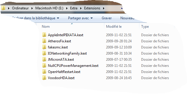

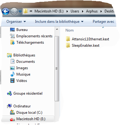

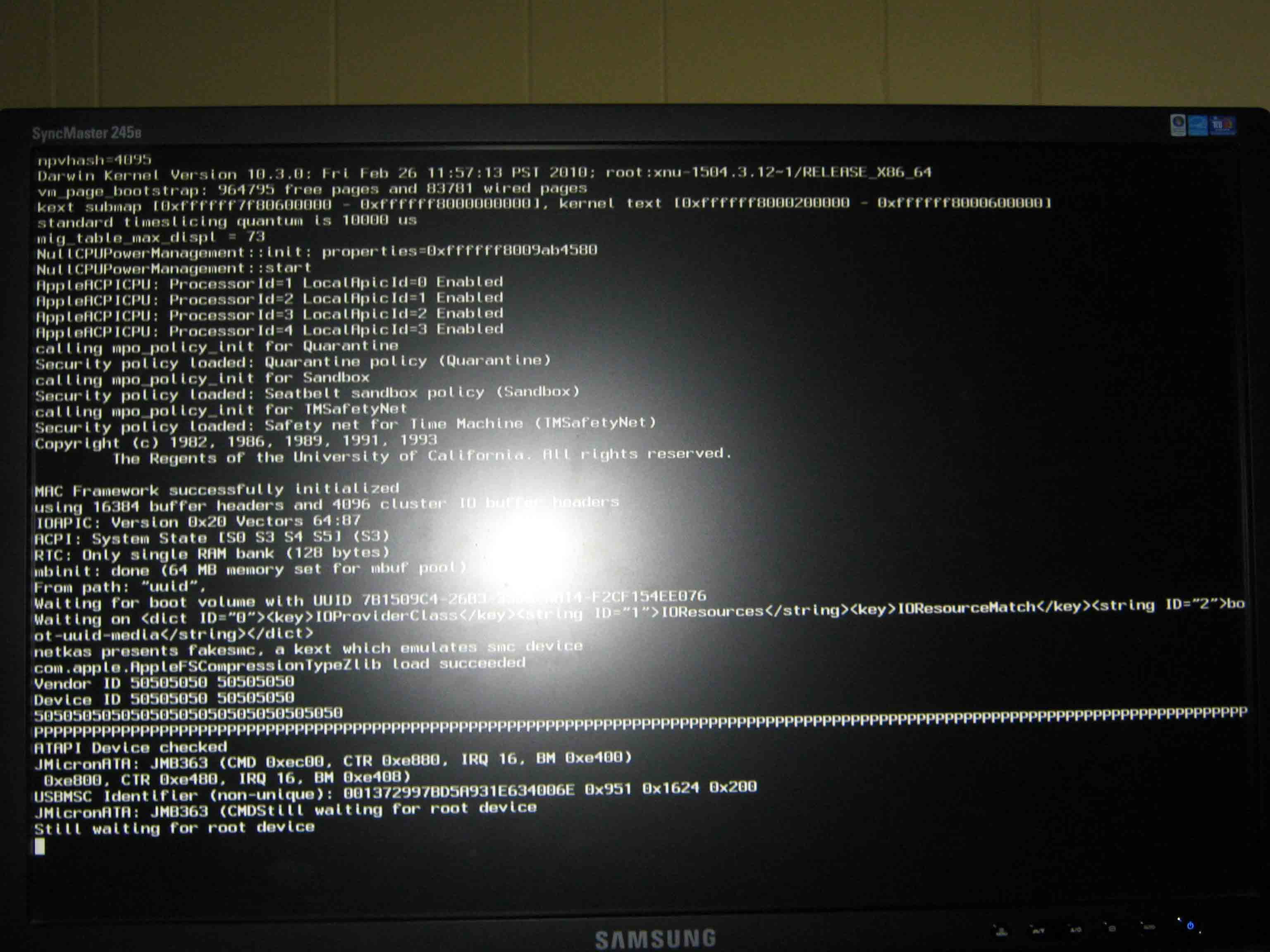

Shurap Posted March 30, 2010 Share Posted March 30, 2010 Bonjour, J'ai un problème quand j'ai passé vers la version 10.6.2 à la version 10.6.3. Ma config: ASUS P5KC, 4GO RAM, GEFORCE 9800 GTX. J'ai un Still waiting for root device J'ai supprimer le SleepEnabler et le AttansicL1Ethernet et de plus j'ai désactiver le Firewire dans mon BIOS et voici les kexts dans le dossier Extra : Est-ce que vous avez une idée de ce que je dois faire pour réussir à booter mon Hackingtosh ? Est-ce que c'est mon bootloader qui cause problème ? Bonne journée ! Link to comment Share on other sites More sharing options...

alexcooltranquille Posted March 30, 2010 Author Share Posted March 30, 2010 @coucou: pareil les CM gigabytes tournent vraiment bien @Shurap: est-ce que tu as l'AHCI d'activé? Car ton problème c'est le driver de l'ICH10 qui a du être vidé de dev_id Link to comment Share on other sites More sharing options...

Shurap Posted March 30, 2010 Share Posted March 30, 2010 @coucou: pareil les CM gigabytes tournent vraiment bien @Shurap: est-ce que tu as l'AHCI d'activé? Car ton problème c'est le driver de l'ICH10 qui a du être vidé de dev_id J'ai désactivé mon controlleur jMicron dans mon BIOS. Je ne sais pas si cela vient de lui. Ensuite, j'ai fait un "-v -f" et après un coup de Kext Utility. (J'en ai profité aussi pour mettre à jour mon Sleep Enabler en version 10.6.3). Après un reboot et paf ça fonctionne. Merci ! Link to comment Share on other sites More sharing options...
alexcooltranquille Posted March 31, 2010 Author Share Posted March 31, 2010 Je pense que le -f a forcé exécution du fakesmc dans ton dossier extra, et ensuite kext utility t'as placé un extensions.mkext dans ton dossier extra Link to comment Share on other sites More sharing options...
