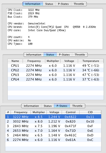

SpeedStep: (AppleIntelCPUPowerManagement.kext funciona, não é necessário usar NullCPUPowerManagement.kext)
Adicione os C-states do MacPro3,1 e configure o SMproductname como MacPro3,1 no arquivo /Extra/smbios.plist.

Quando remover a Disabler.kext utilize o VoodooMonitor para verificar se o SpeedStep está funcionando.

Como saber se está tudo funfando?
Obs.: sobre o CPUi, o que devo ver pra saber se está tudo certinho?
Abs
Só vou verificar o audio pois, acho que vc não tinha editado o audio na minha DSDT, ja que eu havia dito que estava normal, mas eu segui suas recomendações e instalei o AppleHDA original e o AD1988bFix, então vou caçar o trecho do audio e editar conforme esse tuto.
Beleza. Eu tinha feito o fix do áudio no DSDT, deveria estar funcionando. Você excluiu a HDAenabler?
Parece estar funcionando. Deixe aberto na aba "status", a frequência do CPU deve aumentar quando você roda algum programa, e voltar para o mínimo quando o CPU está ocioso.
Se você substituiu a AppleDecrypt pela fakesmc (pode ficar em /E/E) o programa iStat também deve mostrar a temperatura do CPU.
Aeeeeeeee!!!!! Valeu oldnapalm!! Ta tudo perfeito cara! O audio tava funcionando sim, eu editei o post... rsrs. É que como foi reinstalado, ao reiniciar o icone sumiu da barra de cima do Mac.. qdo entrei no painel estava tudo normal cara.
O sleep está perfeito. Dorme e volta perfeitamente (aquele problema com os graficos que eu havia dito ja não existe mais ao voltar do sleep tambem).
O CPU-i mostra a ocilação da CPU direitinho cara.
