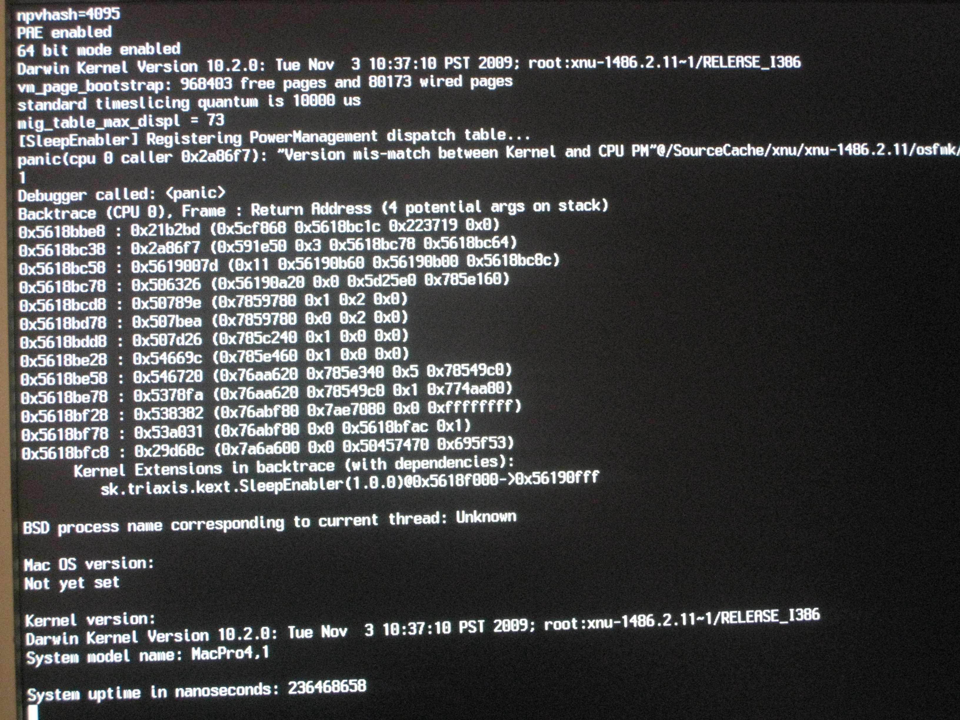

freeland65 Posted January 26, 2010 Share Posted January 26, 2010 bonjour a tous, apres une install reussi de snow leopard (by Hazard), sa coince au reboot . ci-joint une photo du probleme, merci de bien vouloir m'aider a trouver une solution ... GA-EP31-DS3L RADEON HD 4850 INTEL CORE 2 DUO Link to comment Share on other sites More sharing options...

Guest lefandegta4 Posted January 26, 2010 Share Posted January 26, 2010 Un peu de theorie: http://www.darwinx86.net/guides/connaissan...un-kernel-panic Link to comment Share on other sites More sharing options...
freeland65 Posted January 26, 2010 Author Share Posted January 26, 2010 merci d' avoir repondu, le lien ne propose rien de plus que je n ai deja fais. De la theorie je pense que depuis plus de 10 jours!! j'en ai ma dose. ce qu'il me faut se serait plutot une personne qui me guide dans cette demarche, car de moi meme j'y arrive pas. alors comme on dit, a votre bon coeur messieurs, dames.. Link to comment Share on other sites More sharing options...
Ulyssed Posted January 26, 2010 Share Posted January 26, 2010 Il me semble à lire les infos que c'est le kernel sleep Enabler qui cause le kernel Panic. Supprimes le ou fais une mise à jour suivant la version de Snow leopard que tu as installé. On lit sur le forum que lors d'une mise à jour de 10.6.1 à 10.6.2 Sleep enabler cause un kernel s'il n'est pas mis à jour! Bonne chance. Link to comment Share on other sites More sharing options...
KiPiCoOl Posted January 27, 2010 Share Posted January 27, 2010 J'arrive un peu tard ^^ C'est bien le SleepEnabler au boot tape pmVersion=0 (si tu as la dernier version du sleepenable cela le desactivera) sinon comme dis au dessus, supprime le ! Link to comment Share on other sites More sharing options...
Guest lefandegta4 Posted January 27, 2010 Share Posted January 27, 2010 Oui, c'est bien le sleepenabler.kext qu'il faut supprimer Il se trouve soit dans /Extra /Syteme/Bibliotheque/Extensions Resumé de la theorie (): Pour connaitre le kext a l'origine d'un kernel panic, il faut regarder la ligne au dessus de "BSD Process name corresponding to current thread: Unknown" et il y marqué le nom du coupable reste plus qu'a le supprimer et c'est reparti Link to comment Share on other sites More sharing options...
arcade33 Posted January 27, 2010 Share Posted January 27, 2010 Oui, c'est bien le sleepenabler.kext qu'il faut supprimer Il se trouve soit dans /Extra /Syteme/Bibliotheque/Extensions Resumé de la theorie (): Pour connaitre le kext a l'origine d'un kernel panic, il faut regarder la ligne au dessus de "BSD Process name corresponding to current thread: Unknown" et il y marqué le nom du coupable reste plus qu'a le supprimer et c'est reparti oui il faut virer le sleepenabler avant update 10.6.2 ensuite tu vas sur le tuot que j'ai fait tu vas rouver le nouveau à remettre à sa place http://www.insanelymac.com/forum/index.php?showtopic=198781 Link to comment Share on other sites More sharing options...

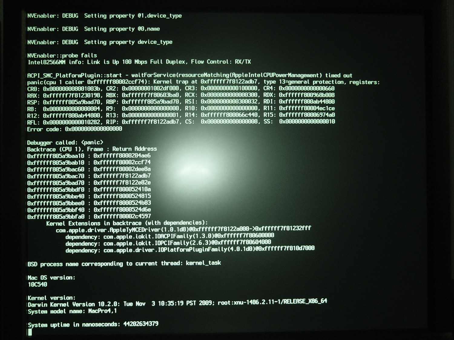

ikmac Posted February 3, 2010 Share Posted February 3, 2010 Salut a tous, ne pouvant pas créer de nouveau topic (j'ai pas la permission)... Je me greffe à celui puisque j'ai fait une install avec la même distrib "hazard" Install nikel au reboot j'ai le KP suivant par contre ca boot nikel en safe mode... A quoi sert le Kext "AppleTyMCEDriver" ??? étant débutant dans le hackintosh merci d'avance pour votre aide Link to comment Share on other sites More sharing options...

virtualy insane Posted February 18, 2010 Share Posted February 18, 2010 A quoi sert le Kext "AppleTyMCEDriver" ???étant débutant dans le hackintosh merci d'avance pour votre aide Salut dans mon post de galère http://www.insanelymac.com/forum/index.php?showtopic=210017 alexcooltranquile dit que c'est un problème de smbios... En gros tu as mal paramétré ton bios. Comme moi Link to comment Share on other sites More sharing options...
Guest lefandegta4 Posted February 19, 2010 Share Posted February 19, 2010 Salutdans mon post de galère http://www.insanelymac.com/forum/index.php?showtopic=210017 alexcooltranquile dit que c'est un problème de smbios... En gros tu as mal paramétré ton bios. Comme moi Ton disque dur est bien en SATA AHCI? Link to comment Share on other sites More sharing options...
