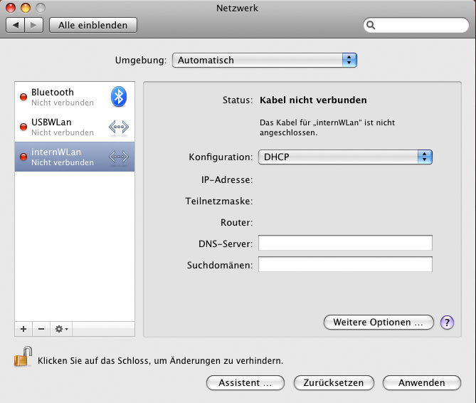

Hallo Macianer,
habe nun schon einiges probiert, aber ich bekomm es nicht hin......

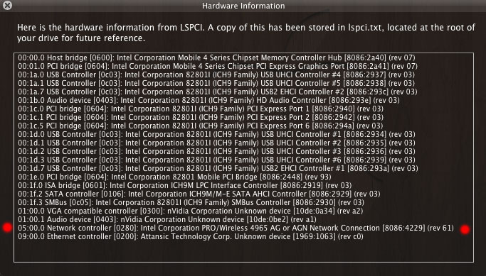

und zwar funktioniert meine interne Wlan Karte (Intel 4965agn) nicht.
Habe auf meinem Acer Aspire 5739g iATKOS v.7 mit update 10.5.8 am laufen und iwi4965.kext installiert, in der Systemsteuerung wird mir dann auch eine "Ethernet" Karte angezeigt, die ich aber nicht aktiviert bekomme.
In OSXTools wird sie auch angezeigt/erkannt, ist aber eben nicht aktiv. Angeblich sind bei den Acer Notebooks die PCI-e Slots nicht direkt aktiviert, sondern müssen via Software aktiviert werden.
Hab von Chun_nan die IOPCIFamily.kext getauscht, die wohl den PCI Slot aktivieren soll.....Kernel Panic,
hab den 20 Pin-Tap-Trick versucht, ohne Erfolg.
Ich hoffe ihr habt noch 'ne zündende Idee für mich, die aktuelle USBWLan-Variante funktioniert zwar, ist aber nicht gerade schön.

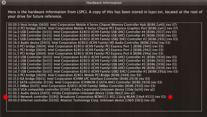

hab mir den bcm43xx enabler 0.5.3 geholt und ausgeführt, hab selber nochmal in der IO80211Family.kext/AppleAirPortBrcm4311.kext/info.plist nachgeschaut, da steht meine ID drin.
Wird in OSXTools auch erkannt, aber ist nicht in der Sys-Steuerung.
In meinem früheren Asus F3 lief diese Broadcom aber ohne zutun (oob)
Gruß

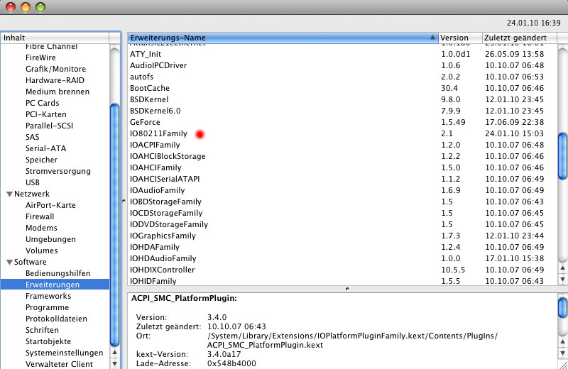

so da bin ich wieder, hab nochmal rum probiert, aber nix......
hab den Fred von parabola2712 weiter unten in dieser Sektion gefunden, der ansich das selbe Problem hat, habe auch die Tips befolgt, was aber alles nicht zum Ziel geführt hat. Die Karte wird in OSXTools erkannt, IO80211Family.kext wird geladen, die ID steht in der Info.plist und in die IOPCIFamily.kext hab ich sie auch noch eingetragen.
Bluetooth und die USBWLan Karte werden wunderbar erkannt, aber die Brcm4311 krieg ich nicht aktiviert....damn
wenn ich noch etwas versuchen kann, nur raus damit.......

aff, jetzt hab ich gerade gesehen, das in der info.plist von IO80211Family.kext doch keine ID's drin stehen, wobei der Brcm4311-enabler da auch nichts reinschreibt.
Soll ich da einfach
<key>IONameMatch</key>
<string>pci14e4,4311</string>
mal mit reinschreiben?
und ja der Treiber IO80221.kext wird geladen uns somit doch auch die AppleAirPortBrcm4311.kext, oder nicht?
Soll ich da einfach
ID soll nur in Info.plist von AppleAirPortBrcm4311.kext vorhanden sein.
Nein.
hab aus lauter Verzweiflung nochmal chun_nan's PCIFamily.kext installiert und prompt war das System nicht mehr bootbar.....jetzt läufts aber wieder....
nein, in den Netzwerkeinstellungen ist nix mit Airport,
