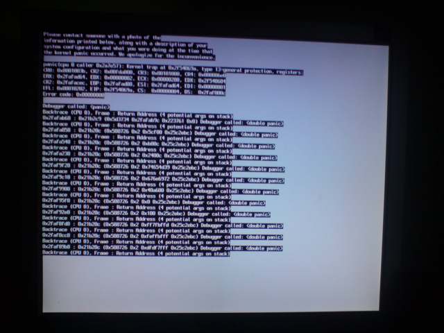

r0b3rt™ Posted January 17, 2010 Author Share Posted January 17, 2010 habs eben ausprobiert und bekomm wieder ein schönes Fehlerbild Link to comment Share on other sites More sharing options...
JohnnyFikCock Posted January 30, 2010 Share Posted January 30, 2010 habs eben ausprobiert und bekomm wieder ein schönes Fehlerbild bei mir kommt genau der gleiche fehler, hock jetzt schon 2 tage davor und weiß einfach nicht weiter, diese panic sagt mir einfach nix was ich machen soll, das mit dem -x32 muss ich mal probieren -x32 : selber fehler arch=i386 :selber fehler ich hab echt null plan was ich da machen soll:) mich macht halt stutzig warum ich in -x rein komm Link to comment Share on other sites More sharing options...
riws Posted January 30, 2010 Share Posted January 30, 2010 bei mir kommt genau der gleiche fehler, hock jetzt schon 2 tage davor und wei�Ÿ einfach nicht weiter, diese panic sagt mir einfach nix was ich machen soll, das mit dem -x32 muss ich mal probieren -x32 : selber fehler arch=i386 :selber fehler ich hab echt null plan was ich da machen soll:) mich macht halt stutzig warum ich in -x rein komm Leopard hast du wohl nicht drauf? Link to comment Share on other sites More sharing options...
JohnnyFikCock Posted January 30, 2010 Share Posted January 30, 2010 Leopard hast du wohl nicht drauf? ich hatte es mal, würde es was bringen?? das problem ist ich hab nur die eine Platte um auf ihr SnowLeo zu installieren, heißt wenn ich Leopard drauf hab und dann SnowLeo drauf hauen will muss ich erst mal Leo löschen^^ ging ja ich komm ja wie gesagt in safe mode rein aber richtig starten lässt sich nicht, hast du eine vermutung? Link to comment Share on other sites More sharing options...
riws Posted January 30, 2010 Share Posted January 30, 2010 ich hatte es mal, würde es was bringen??das problem ist ich hab nur die eine Platte um auf ihr SnowLeo zu installieren, heißt wenn ich Leopard drauf hab und dann SnowLeo drauf hauen will muss ich erst mal Leo löschen^^ ging ja ich komm ja wie gesagt in safe mode rein aber richtig starten lässt sich nicht, hast du eine vermutung? Du kannst dann Hazard installieren und danach nur ins Safe Mode booten? Link to comment Share on other sites More sharing options...
JohnnyFikCock Posted January 30, 2010 Share Posted January 30, 2010 joa genau ich hab den hazard installiert (10.6.2) bekomm aber dann beim booten den Panic der oben erwähnt wurde aber wenn ich mit -x boote komme ich ins system, halt safe mode Link to comment Share on other sites More sharing options...
riws Posted January 30, 2010 Share Posted January 30, 2010 Hast dann wohl diesen Legacy Kernel genommen? Was für ein Kernel ist es überhaupt? In Terminal kannst es mit uname -a herausfinden. Link to comment Share on other sites More sharing options...
JohnnyFikCock Posted January 30, 2010 Share Posted January 30, 2010 uname -a sagt: Darwin Johnny-Fikcocks-Mac-Pro.local 10.2.0 Darwin Kernel Version 10.20: Tue Nov 17 01:24:40 EST 2009; annappirtrvh v2:xnu-1486.2.11/BUILD/obj/RELEASE_I386 i386 scheint wohl nur 32 Bit zu sein?? Link to comment Share on other sites More sharing options...
riws Posted January 30, 2010 Share Posted January 30, 2010 uname -a sagt:Darwin Johnny-Fikcocks-Mac-Pro.local 10.2.0 Darwin Kernel Version 10.20: Tue Nov 17 01:24:40 EST 2009; annappirtrvh v2:xnu-1486.2.11/BUILD/obj/RELEASE_I386 i386 scheint wohl nur 32 Bit zu sein?? 32bit wirklich. Schein Kernel von Nawcom zu sein. PC Info? DSDT hast du drauf? Link to comment Share on other sites More sharing options...
JohnnyFikCock Posted January 30, 2010 Share Posted January 30, 2010 emm q6600 (cpu) Mainbord MSI p6n (nForce Chipsatz) ((Weiß keine tolle vorraussetzung, aber Leopard ging auch perfekt, mal schauen wie weit ich komm, ich geb net auf^^) Graka 8800 GTS Platte ist sAata es ist ein DSDT file drauf, aber damit, muss ich leider zu geben kenn ich mich jetzt nicht genau aus ich versuch jetzt mal kurz chameloen drauf zu machen und einen anderen kernel auf die boot parti legen und mal mit dem zu booten Link to comment Share on other sites More sharing options...
riws Posted January 30, 2010 Share Posted January 30, 2010 Vanilla Kernel sollte doch gehen, brauchst diesen Hack Kernel nicht. Extrachier dir von der DVD original Kernel doch. Link to comment Share on other sites More sharing options...
JohnnyFikCock Posted January 30, 2010 Share Posted January 30, 2010 wo liegt er auf der DVD? Link to comment Share on other sites More sharing options...
riws Posted January 30, 2010 Share Posted January 30, 2010 mach_kernel dann in /System/Installation/Package/System.pkg Link to comment Share on other sites More sharing options...
JohnnyFikCock Posted January 30, 2010 Share Posted January 30, 2010 ok dauert kurz, das System.pkh gibt es nicht aber OSInstall.mpgk ich schaus mal durch, da müsste es ja drin sein eignetlich meld mich wenn ich durch bin ok also fortschirtt mit orginal kernel passiert nun folgendes: 64 Bit: scheinten keinen nForceAta Treiber zu finden 32 Bit neuer Panic: foglende Extensions werden aufgelistet: AppleMyMCEDDriver -IOACPIFamily -IOPCIFamily -IOPlatformPluginFamily ok noch was tolles mit dem kernel komm ich auch nicht mehr in den safe mode diesmal wird aufgelistet IOGraphicsFamily Link to comment Share on other sites More sharing options...
riws Posted January 30, 2010 Share Posted January 30, 2010 Als Bootloader hast du PC_EFI v10.5 genommen? Boote von DVD und lösch die AppleMyMCEDDriver.kext in Terminal, ist ein Treiber für Nehalem CPU ow. Alten Kerne hast du wohl nicht umbenannt? Link to comment Share on other sites More sharing options...
JohnnyFikCock Posted January 30, 2010 Share Posted January 30, 2010 doch doch so klug war ich:) bin wieder im safe mode und lösche mal die datei bzw den kext und bootloader hab ich jetzt den neusten Chameloen RC3 genommen ok ähnlicher fehler nur jetzt mit AppleTyMCEDDriver oder so, tu diese auch mal entfernen, aber sichern ok cool, ich komm rein Internet geht auch, nur Graka muss ich noch rausfinden und sound, nForce Ata, glaub ich, gibts noch keinen richtigen 64 Bit treiber, auf 32 Bit langt mir erst mal Link to comment Share on other sites More sharing options...
