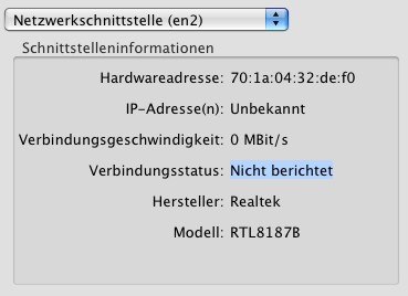

mpjltd Posted January 6, 2010 Author Share Posted January 6, 2010 So die grafikkarte läuft in der richtigen auflösung , grins und bin auch damit zufrieden, für adobe reichts für internet und office auch , juhu eth0 netzwerkkarte ok wifi geht einfach nicht, auch nicht mit mit dem treiber von realtek denn dieser ist für 8187b usb... usb webcam wird zwar erkannt aber geht nicht USB 2.0 Camera: Product ID: 0xd104 Vendor ID: 0x064e (Suyin Corporation) Version: 1.10 Serial Number: CN031B-M08C-MI012-VS-R01.01.00 Speed: Up to 480 Mb/sec Manufacturer: SuYin Location ID: 0xfa600000 Current Available (mA): 500 Current Required (mA): 500 Link to comment Share on other sites More sharing options...
riws Posted January 6, 2010 Share Posted January 6, 2010 Du hast ja 8187b? Die Realtek Treiber werden nicht geladen? Link to comment Share on other sites More sharing options...
mpjltd Posted January 6, 2010 Author Share Posted January 6, 2010 Du hast ja 8187b? Die Realtek Treiber werden nicht geladen? richtig ! ich muss mich wohl berichtigen, diese karte ist bei mir doch über usb angeschlossen im system profiler ist aber folgender eintrag Composite-Gerät: Produkt-ID: 0x8197 Hersteller-ID: 0x0bda (Realtek Semiconductor Corp.) Version: 2.00 Seriennummer: 00e04c000001 Geschwindigkeit: Bis zu 480 MBit/s Hersteller: Manufacturer_Realtek Standort-ID: 0xfa200000 Verfügbare Stromstärke (mA): 500 Erforderliche Stromstärke (mA): 500 Link to comment Share on other sites More sharing options...
riws Posted January 6, 2010 Share Posted January 6, 2010 Und? Werden die Treiber geladen dafür? Link to comment Share on other sites More sharing options...
mpjltd Posted January 6, 2010 Author Share Posted January 6, 2010 Und? Werden die Treiber geladen dafür? nein, habe jetzt die info.plst bearbeitet und die 0x8197 eingesetzt, weil da was anderes steht, ich habe die hex nach dec umgewandelt dann mit osx86 tools noch die permissions usw durchgeführt , jetzt gibt s nen neustart mal sehen und hoffentlich bis gleich nein, habe jetzt die info.plst bearbeitet und die 0x8197 eingesetzt, weil da was anderes steht, ich habe die hex nach dec umgewandelt dann mit osx86 tools noch die permissions usw durchgeführt , jetzt gibt s nen neustart mal sehen und hoffentlich bis gleich tada mal ne andere frage wenn das system soweit läuft, kann man davon ein backup machen ? ist time machine dafür oder gibt es bessere tools Link to comment Share on other sites More sharing options...
riws Posted January 6, 2010 Share Posted January 6, 2010 Ich nehme an du hast es hinbekommen? Ow? TM, CarbonCopyCloner usw. alle gute Möglichkeiten es zu machen. Link to comment Share on other sites More sharing options...
mpjltd Posted January 6, 2010 Author Share Posted January 6, 2010 Ich nehme an du hast es hinbekommen? Ow? TM, CarbonCopyCloner usw. alle gute Möglichkeiten es zu machen. ok danke... naja, schauen wir mal, soweit wird sie ja erkannt , airport karte keine dran wird gesagt... Link to comment Share on other sites More sharing options...
riws Posted January 6, 2010 Share Posted January 6, 2010 ok danke... naja, schauen wir mal, soweit wird sie ja erkannt , airport karte keine dran wird gesagt... Airport Realtek ist mit Airport nicht kompatibel. Dafür gibt es ja Realtek USB WLAN Client. Link to comment Share on other sites More sharing options...
mpjltd Posted January 6, 2010 Author Share Posted January 6, 2010 Airport Realtek ist mit Airport nicht kompatibel. Dafür gibt es ja Realtek USB WLAN Client. ok der geht leider nicht, also geht halt nicht Link to comment Share on other sites More sharing options...
riws Posted January 6, 2010 Share Posted January 6, 2010 ok der geht leider nicht, also geht halt nicht Findet die Karte nicht? Hast die richtige Version installiert? Realtek_RTL8187B_MacOS10.4_Driver_1117_UI_1.5.1A Link to comment Share on other sites More sharing options...
mpjltd Posted January 6, 2010 Author Share Posted January 6, 2010 Findet die Karte nicht? Hast die richtige Version installiert? Realtek_RTL8187B_MacOS10.4_Driver_1117_UI_1.5.1A ja das habe ich... sage mal wie enferne ich kexts ? und in/aus welchem verzeichnis? wenn man dieses paket installiert, findet man das doch unter system/l/e/RTL8187bt.kext/contents/ oder bin ich jetzt total dumm Link to comment Share on other sites More sharing options...
riws Posted January 6, 2010 Share Posted January 6, 2010 ja das habe ich...sage mal wie enferne ich kexts ? und in/aus welchem verzeichnis? wenn man dieses paket installiert, findet man das doch unter system/l/e/RTL8187bt.kext/contents/ oder bin ich jetzt total dumm Schreibst doch selber schon, aus /System/Library/Extensions/ , einfach die RTL8187bt.kext löschen. Link to comment Share on other sites More sharing options...
mpjltd Posted January 6, 2010 Author Share Posted January 6, 2010 Schreibst doch selber schon, aus /System/Library/Extensions/ , einfach die RTL8187bt.kext löschen. cool, klappt auf einmal, wifi geht also nun auch, juhu (wußte gar nicht das ich mich noch wie ein kind freuen kann, grins) das schärfste ist aber das ich dualhead machen kann und den monitor sogar mit 1900x1080 fahren kann so jetzt noch die usb camera, eine idee vielleicht? übrigens danke für die antworten und hilfen... Link to comment Share on other sites More sharing options...
