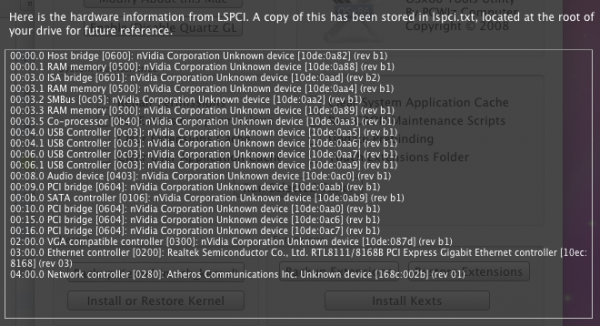

Macsilencer Posted December 22, 2009 Share Posted December 22, 2009 Hallo zusammen Ich habe inzwischen das Lan 1000...mit dem RealtekR1000 1.8.1 aktivieren können oder habe auch das neueste RTG 2.0.3 Probiert, geht genauso nur für mein WLAN ...was muss ich da was beachten? oder instalieren? im DPCI Manager sehe ich den Kontroller als: 10ec:8168 Realtek Semiconductor RTL8111/8168B PCI Express controller ein Wlan hat der Computer drinne, das weiß ich da das WIN7 einen anzeigt und ich ihn auch nutzen kann es ist ein Atom 330 Asus ET20 TouchPC SG Link to comment Share on other sites More sharing options...

riws Posted December 22, 2009 Share Posted December 22, 2009 Aber RTL8111/8168B ist ja ein LAN Controller, was für ein WLAN hast du? Link to comment Share on other sites More sharing options...
Macsilencer Posted December 22, 2009 Author Share Posted December 22, 2009 Aber RTL8111/8168B ist ja ein LAN Controller, was für ein WLAN hast du? HI ich hab mal mit dem OSX68Tool nachgeschaut und das ist dabei rausgekommen es scheint ein Atheros drinne zu sein was für ein Kext muss ich da laden um das Wlan nutzen zu können? Link to comment Share on other sites More sharing options...

riws Posted December 22, 2009 Share Posted December 22, 2009 Ins Info.plist von AirPortAtheros21.kext einfach die ID eintragen hilft nicht? pci168c,2b Link to comment Share on other sites More sharing options...
Macsilencer Posted December 22, 2009 Author Share Posted December 22, 2009 Ins Info.plist von AirPortAtheros21.kext einfach die ID eintragen hilft nicht? Cool Danke es funktioniert Ich kann mich aber nicht verbinden mit meinem iPhone geht alles wunderbar hier steht immer Zeitlimit überschritten.. was könnte es sein? SG Link to comment Share on other sites More sharing options...

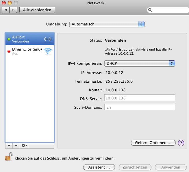

Macsilencer Posted December 28, 2009 Author Share Posted December 28, 2009 *Wenn du keine AP siehst, dann Kismac-Airport passive Treiber-Start scan, zeigt es da auch keine AP an? *Wenn du AP siehst, aber nicht verbinden kannst, dann sind die AP mit WEP/WPAx? es ist was cooles passiert nachdem ich gelesen habe man kann unter Library/Preference/Systemkonfiguration/Networkinterfaces löschen dann neustarten ist bei mir was interessantes passiert siehe bild vielleicht sieht der Computer deshalb den WLan Port nicht also ich kenn mich überhaubt nicht mehr aus wobei ich mit dem AirPort ehm Lan dennoch ins internet gehn kann aber siehe bild der Touchpc vertauscht kompett die beiden... was soll ich jetzt machen SG *Wenn du keine AP siehst, dann Kismac-Airport passive Treiber-Start scan, zeigt es da auch keine AP an? *Wenn du AP siehst, aber nicht verbinden kannst, dann sind die AP mit WEP/WPAx? Hallo riws.. leider sehe ich nichts kein Netzwerk unverschlüsselt oder verschlüsselt ich hab die Preference gelöscht und komisch ist er tauscht die Ports... wieso das so ist weiß ich nicht.. hast du eine IDEE? ich hab dein Kext Probiert... SG Link to comment Share on other sites More sharing options...
riws Posted December 28, 2009 Share Posted December 28, 2009 Eee, heisste jetzt, das LAN als Airport gezeigt wird, was ja aktiv ist und Airport als LAN? Lösch die Beiden mit - dort und füg die neu. Poste mal Inhalt von /Library/Preferences/SystemConfiguration/NetworkInterfaces.plist Link to comment Share on other sites More sharing options...
Macsilencer Posted December 28, 2009 Author Share Posted December 28, 2009 Eee, heisste jetzt, das LAN als Airport gezeigt wird, was ja aktiv ist und Airport als LAN? Lösch die Beiden mit - dort und füg die neu. Poste mal Inhalt von /Library/Preferences/SystemConfiguration/NetworkInterfaces.plist Ich hab die beiden gelöscht und siehe da es ist wieder wie vorher.. aber ich sehe trotzdem kein Netzwerk... Ich habe beim iMac der gerade nebendran steht ein Netzwerk angelegt ohne verschlüsselung aber auch das sieht der TOuchPC nicht dann hab ich die AirPort station komplett frei gegeben.. NICHTS... als würd die karte zwar angesprochen aber nicht gerade wollen....oder laune haben.. *lach naja hier der inhalt meiner NetworkInterfaces: <?xml version="1.0" encoding="UTF-8"?> <!DOCTYPE plist PUBLIC "-//Apple//DTD PLIST 1.0//EN" "http://www.apple.com/DTDs/PropertyList-1.0.dtd"> <plist version="1.0"> <dict> <key>Interfaces</key> <array> <dict> <key>Active</key> <true/> <key>BSD Name</key> <string>en0</string> <key>IOBuiltin</key> <true/> <key>IOInterfaceType</key> <integer>6</integer> <key>IOInterfaceUnit</key> <integer>0</integer> <key>IOMACAddress</key> <data> ACXTfesu </data> <key>IOPathMatch</key> <string>IOService:/AppleACPIPlatformExpert/PCI0@0/AppleACPIPCI/pci-bridge@16/IOPCI2PCIBridge/pci168c,2b@0/AirPort_AthrFusion21/AtherosFusion21Interface</string> <key>SCNetworkInterfaceType</key> <string>IEEE80211</string> </dict> <dict> <key>Active</key> <true/> <key>BSD Name</key> <string>en1</string> <key>IOBuiltin</key> <false/> <key>IOInterfaceType</key> <integer>6</integer> <key>IOInterfaceUnit</key> <integer>1</integer> <key>IOMACAddress</key> <data> kOa6c3Za </data> <key>IOPathMatch</key> <string>IOService:/AppleACPIPlatformExpert/PCI0@0/AppleACPIPCI/pci-bridge@15/IOPCI2PCIBridge/ethernet@0/AppleRTL8169Ethernet/IOEthernetInterface</string> <key>SCNetworkInterfaceType</key> <string>Ethernet</string> </dict> </array> </dict> </plist> SG Link to comment Share on other sites More sharing options...
