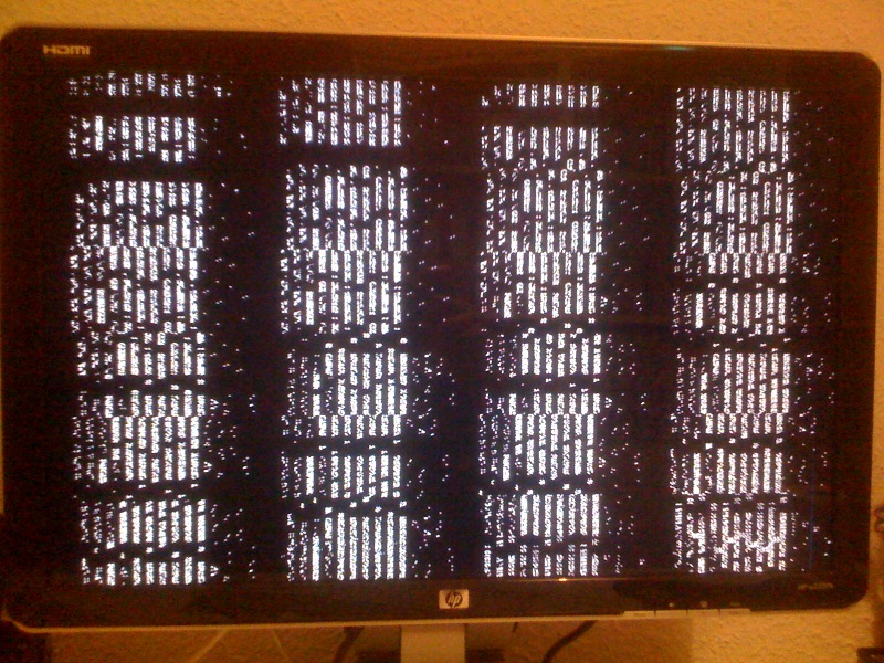

EstebanA Posted January 1, 2010 Share Posted January 1, 2010 Hola otra vez, he podido instalar con tu sistema a la primera pero solo puedo bootear con -x (prueba de fallos). si no pongo ninguna opcion, se queda en una pantalla blanca. si le doy la opcion -v se me queda con la imagen que te adjunto. me gustaria si puedes confirmarme si es un problema de grafica o otro problema, ya te digo que cuando booteo con -v no sale ningun error ni panic, ni warning ni nada de nada. mi grafica es una saphire 4850, conectada con un dvi2vga y cable vga2vga tambien probe con dvi2hdmi y cable hdmi2hdmi y el mismo resultado.. una duda mas, al arrancar en prueba de fallos, no activa ningun driver ??? por ejemplo lan, sonido porque tampoco me rulan pero son temas secundarios. gracias y buen año 2010 ! Link to comment Share on other sites More sharing options...
