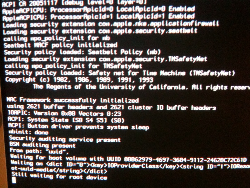

ihnous Posted November 16, 2009 Share Posted November 16, 2009 ciao a tutti ho un computer con una scheda madre asus p4s800 con pentium 4 (3 Ghz): il problema è che non parte l'installazione di ideneb, ho provato con varie versioni ma nulla; ho bootato con verbose mode e il risultato l'ho postato nella foto qualcuno sa dirmi come devo fare???? Link to comment Share on other sites More sharing options...
cura Posted November 16, 2009 Share Posted November 16, 2009 ciao a tutti ho un computer con una scheda madre asus p4s800 con pentium 4 (3 Ghz): il problema è che non parte l'installazione di ideneb, ho provato con varie versioni ma nulla; ho bootato con verbose mode e il risultato l'ho postato nella foto qualcuno sa dirmi come devo fare???? non vede l'hdd,prova da bios a settare su ahci e vedi se parte. In ogni caso prova a fare una ricerca,è uno dei problemi più comuni,ci sono miliardi di post e relative soluzioni. Link to comment Share on other sites More sharing options...

Giorgio_multi Posted November 17, 2009 Share Posted November 17, 2009 State sbagliando. Lo stiil waiting for root device DURANTE L'INSTALLAZIONE è dovuto al non riconoscimento del lettore DVD NON DEL HD. Il lettore DVD è SATA o IDE? Giorgio Link to comment Share on other sites More sharing options...
ihnous Posted November 17, 2009 Author Share Posted November 17, 2009 Il lettore dvd è ide! che mi consiglio di fare???? Link to comment Share on other sites More sharing options...
Giorgio_multi Posted November 17, 2009 Share Posted November 17, 2009 Il lettore dvd è ide! che mi consiglio di fare???? 1) provi con un DVD SATA (tieni presente che se anche l'HD è IDE, anche mettendo un lettore SATA poi non ti riconoscerà l'HD dove installare) 2) Provi un'altra versione di Leopard (IPC 10.5.6, XxX 10.5.6, Iatkos V7) Noto il problema di alcune motherboard con DVD IDE e iDeneb. Giorgio Link to comment Share on other sites More sharing options...

Giorgio_multi Posted November 17, 2009 Share Posted November 17, 2009 Dimenticavo la terza possibilità: DVD esterno USB. Comunque prova un'altra versione, se ti vede l'IDE sei a posto. Giorgio Link to comment Share on other sites More sharing options...
