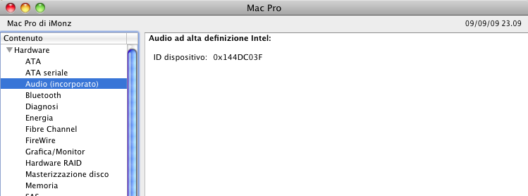

TyTnMonz Posted September 9, 2009 Share Posted September 9, 2009 Rieccomi tornato tra voi . Anche la senconda installazione è andata a buon fine, il sistema parte, il mio DSDT.aml e il mio com.apple.boot.plist fanno il loro dovere, ora devo solo trovare i vari driver, qualcuno mi può dare una mano? Quello che mi interessa maggiormente è l'audio...la scheda WiFi funziona out of the box e questo mi basta, la scheda eth non va ma la uso raramente...per il resto sono a posto...ma l'audio davvero mi manca! Il mio HW lo vedete in firma, ma comunque è una ALC262, ma tutto quello che mi dice il Profiler lo vedere nella foto sotto. Ho poi sempre quel problema dell'AHCI che si disabilita, come si risolve? Mi avete detto che succede anche ad altri, ma cosa devo cercare per trovare la soluzione? Grazie mille come al solito per l'aiuto! Saluti, TyTnMonz. Link to comment Share on other sites More sharing options...
TyTnMonz Posted September 10, 2009 Share Posted September 10, 2009 OK! Sono riuscito a fare partire l'audio! Ora non so bene quale delle operazioni abbia funzionato realmente...comunque ho seguito QUESTA guida e ho modificato il mio vecchio AppleHDA.kext (quello che funzionava sotto Leopard) ma ancora non andava. Oggi ho provato a far partire Parallels per installare Win nella virtual machine e non mi andava...motivo? Il kernel a 64bit! Allora ho cercato il modo di far partire SL a 32bit, ho scaricato due programmini che sembrano fatti apposta (32- or 64-bit Kernel Startup Mode Selector e SixtyFour Switcher) ma nessuno dei due pareva funzionare...allora ho tentato il metodo manuale, avviando al boot con arch=i386 e pam! Audio funzionante e di conseguenza anche Parallels che aveva i driver solo a 32bit. Ora devo trovare il modo di farlo partire sempre così senza doverlo scrivere tutte le volte a mano...che devo fare? Modificare il com.apple.boot.plist? Ricordo che io ho una ALC262, ma la guida che ho linkato dovrebbe funzionare per tutte, quindi possiamo iniziare a sfornare i pacchetti di installazione! Vi allego il mio, accompagnato dall'HDAEnabler.kext (trovato sempre tra i post della guida) che credo serva accoppiato all'AppleHDA.kext...se volete tentare e vedere se funzionano. Io li ho installati entrambi in System/Library/Extensios/ mediante KextHelper. Ancora niente invece per la scheda di rete, ma per oggi posso ritenermi soddisfatto! Ho aggiornato anche la mia firma, spero sia comprensibile. :censored2: ALC262_Snow_Leopard_by_TyTnMonz.zip Link to comment Share on other sites More sharing options...

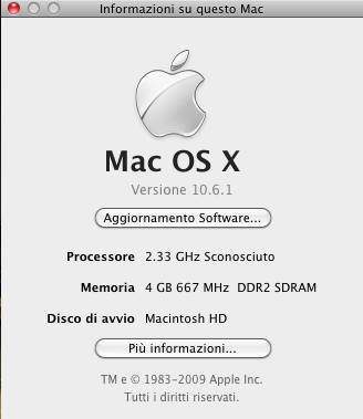

TyTnMonz Posted September 10, 2009 Share Posted September 10, 2009 Rilasciato aggiornameno 10.6.1 AGGIORNAMENTO INSTALLATO CON SUCCESSO!!! Link to comment Share on other sites More sharing options...
