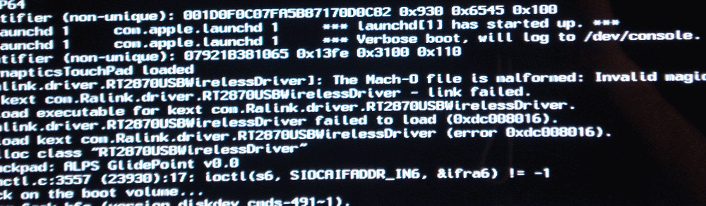

sono riuscito ad installare Snow grazie al tuo aiuto ma ho ancora il problema della chiavetta wifi che non funziona (Ralink RT2870)..dopo svariate provo ho scoperto la causa: il kext corrispondente non è compatible a 64BIT e Snow mi parte SOLO a 64!!
Infatti dopo un boot con -v -x32 ecco che mi scrive:
Ho provato anche a beccare l'errore specifico del kext Ralink ma in quel caso lo schermo non va in pausa e quindi non è che l'immagine sia venuta un granchè bene:
Qualcuno sa darmi delle indicazioni?

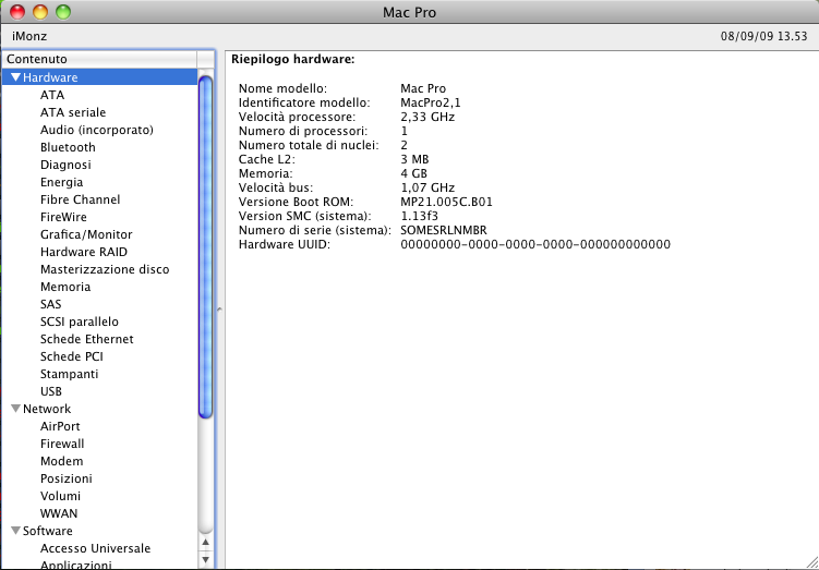

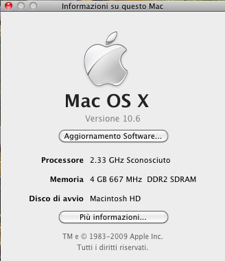

Eccoci, buongiorno a tutti.
Dunque, grazie alla guida e agli strumenti messi a disposizione da NeXtor sono riuscito ad installare il Felino Bianco sul mio notebook. L'installazione è andata liscia, al termine mi ha dato l'errore generico di cui si parla nella guida ma, come c'è scritto, l'ho ignorato e poi è partito.
Ho riutilizzato il mio com.apple.boot.plist e il mio file DSDT.aml per il video e questo pare funzionare perfettamente o comunque come prima sotto Leopard (vedi img 1).
La velocità del processore e la RAM non sono riconosciute perfettamente, mi dice che ho un 2,33GHz Sconosciuto e 4GB DD2-667MHz quando in realtà ho un Core2Duo 2,26GHz e 4GB DDR3-1066MHz (vedi img 2 e 3).

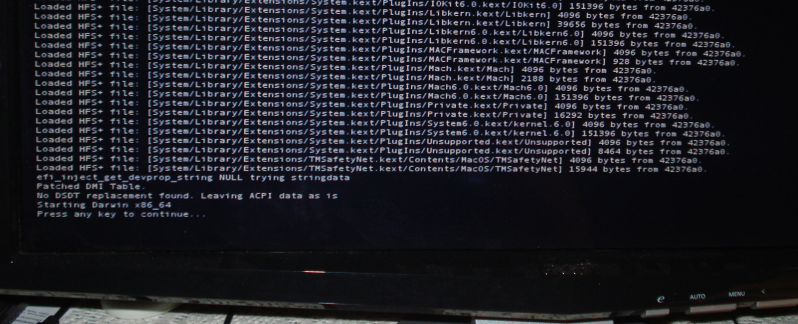

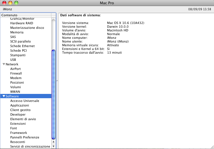

Il sistema pare partire a 64bit (vedi img 4).
Per il momento non mi funziona ancora nulla, i kext per la P5K ovviamente non vanno bene per la mia scheda, a parte credo quelli delle periferiche PS2 che mi fanno funzionare Tastiera e Trackpad, ora devo cercare quelli per le mie periferiche. A tal proposito: come si fa ad installarli? Basta metterli nella cartella Extra/Extensions/, riparare i permessi e riavviare con -f -v? Non si usano più KextHelper o OSX86Tools? Se qualcuno sa dove potrei trovarli mi faccia un fischio, intanto io cerco in giro.
Una nota per la scheda di rete: io ho una Marvel Yukon 2 88E8055, nella guida si parla di modificare l'info.plist per fare funzionare la 88E8056 modificando di dati della 88E8053, sono andato a vedere e ho notato che i dati della mia scheda ci sono già, ma non viene riconosciuta ugualmente...che devo fare?
Terza ed ultima richiesta: pare che il mio BIOS non tenga salvate le impostazioni dell'AHCI, io lo metto Enabled manualmente, ma ad ogni riavvio si rimette in AUTO con ciò che ne consegue, ovvero SL non parte. Da pc spento, quando accendo e faccio partire la prima volta mi si riavvia appena compare la schermata grigia con la mela e al successivo riavvio si pianta sulla schermata grigia dando l'errore Still Waiting for Root Device (l'AHCI si è rimesso in AUTO, probabilmente disabilitato), quindi devo forzare lo spegnimento, riaccendere, entrare nel BIOS, risettare l'AHCI Enabled e poi parte tutto...qualcuno ha idea del perchè succeda questo? Ho installato la versione del Chameleon che ha fornito NeXtor nel suo pacchetto, dite che conviene mettere la RC3, può dipendere da questo?
Grazie mille a tutti, scusate se mi sono dilungato un po' :D .
IMG 1: post-353189-1252411307_thumb.png IMG 2: post-353189-1252411512_thumb.png
IMG 3: post-353189-1252411503_thumb.png IMG 4: post-353189-1252411518_thumb.png
Per quanto riguarda l'installazione dei kext, puoi copiarli nella cartella Extra/Extensions e riparare i permessi avviando poi la prima volta con -f -v per controllare, se alcuni non te li carica come succede a me con il kext VoodooHDA, inseriscili in /System/Library/Extensions e ripara anche li i permessi, oppure(se installi in /System/Library/Extensions/) puoi utilizzare i soliti tools...
per quanto riguarda la marvell prova a dare questo da terminale:
sudo su
INSERISCI LA PASS
cd /System/Library/Extensions/IONetworkingFamily.kext/Contents/Plugins/
kextload AppleYukon2.kext
poi vai nelle preference di sistema e vedi se te l'ha caricata...
per quanto riguarda il bios, potresti avere il problema che stanno riscontrando gli utenti che posseggono le gygabyte, e per risolvere bisogna modificare alcune stringhe nel DSDT.aml, o meglio, nel DSDT.dsl che poi dovrai compilare da terminale...ma ribadisco, la risoluzione del problema che trovi in giro è testata sulle gygabyte, per la tua non ti so dire al momento.

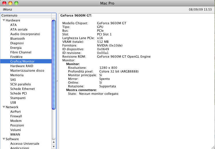

Sono arrivato ad un buon punto con snow leopard per la mia configurazione.
Ho aggiunto l'efi per la scheda video, ma nelle informazioni di sistema non mi da il QE e CI attivi, qualcuno sa consigliarmi qualche strada?
Per l'efi string ho scaricato un file .plist per la mia scheda e poi aggiunto l'hex ricavato nel boot.plist.
Inoltre invece della RC2 di chameleon ho messo la 3.
Mentre invece non ho sostituito il file boot nella cartella di sistema, è obbligatorio farlo? Vedo che mi si avvia cmq snow.
Grazie
Mentre invece non ho sostituito il file boot nella cartella di sistema, � obbligatorio farlo? Vedo che mi si avvia cmq snow.
Grazie
Ciao
era necessario con la vecchia versione....ma in questa, nuova e compatibile con snow, c'è già....
