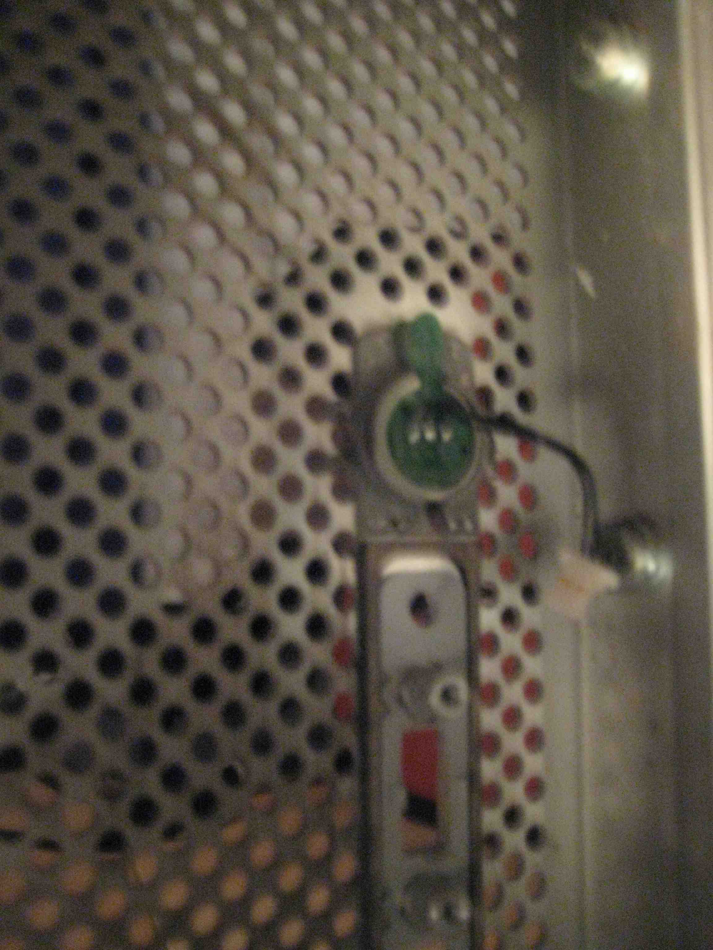

suprematie-r Posted January 6, 2010 Share Posted January 6, 2010 Salut ! je me demandais comment as tu fais pour adapter le front pannel ? j'essaie déjà de réutiliser l'interrupteur grâce à ce schéma mais c'est difficile : Link to comment Share on other sites More sharing options...
le jeune bidouilleur Posted January 7, 2010 Share Posted January 7, 2010 C'est bon j'ai eu mon G5!!!! Il est en très bonne état, il sy a quelques petites rayures, mais c'est casiment invisible! Il est plein, j'ai donc le système de ventilations, le rack a DD, l'alim (je sais pas comment la tester), et deux gros radiateur en alu. Par contre j'ai un peu de mal a viré la "plaque" métallique qui est au milieu de la carte mère. Les supports ventilos d'exctraction, c'est 2 ventilos de 92 non? Toi tu as des 120? Comment les as tu fixés? Link to comment Share on other sites More sharing options...
alexcooltranquille Posted January 7, 2010 Author Share Posted January 7, 2010 Par contre j'ai un peu de mal a viré la "plaque" métallique qui est au milieu de la carte mère. Normal elle se dévisse par derrière, il faut donc la retirer en même temps que la carte mère. Sinon pour la ventilation CPU ce sont des 92 et la ventilation disque dur et PCI c'est du 80. J'ai gardé les dimensions d'origine. @suprematie-r: ton schéma est très bien complet et sans confusion il y a juste une petite erreur. Le bouton power on il faut le relier au pin 7 pour le + et au pine 10 pour la - La led d'activé n'a besoin que du plus pour fonctionner car elle prend la masse sur le bouton de power on. Le ground USB en 12 se sert quand à liu à rien. Link to comment Share on other sites More sharing options...
suprematie-r Posted January 7, 2010 Share Posted January 7, 2010 en fait j'ai compris après avoir posté =) c'est bon ça marche et merci aussi pour la led Link to comment Share on other sites More sharing options...

le jeune bidouilleur Posted January 7, 2010 Share Posted January 7, 2010 Sauf, que je ne sais pas si ils fonctionnent. Je sais que c'est un bi-pro, mais je ne sais même pas quel est la fréquence. Je trouve pas la petite étiquette qui indique la configue:) 50€ les deux, c'est cher? ( si ils fonctionnent, je vais appeler). Juste pour être sur le gros dissipateur, y a le CPU dedans hein? Je vais aller au magasin ,il me manque le tourne vis en forme d'étoile. Merci J'ai peur de faire des conneries, il me reste juste le bouton power du FP a enlever. Il y a une petite l'enguette, il faut tirer dessus? Je vois pas bien comment enlever le circuit. Link to comment Share on other sites More sharing options...
alexcooltranquille Posted January 8, 2010 Author Share Posted January 8, 2010 Le tourne vis en forme d'étoile c'est du torx Sinon je te conseil de surtout pas démonter le bouton ON car tu ne pourras pas le remettre (j'ai fait l'expérience sur mon premier mod j'ai du le coller à l'arrache pour qu'il tienne et ça ne marchait plus très bien). De toute façon tant que tu sèches bien pas de souci avec l'eau et l'électronique. t'as bien fait de demander sinon t'allais faire une connerie... Link to comment Share on other sites More sharing options...

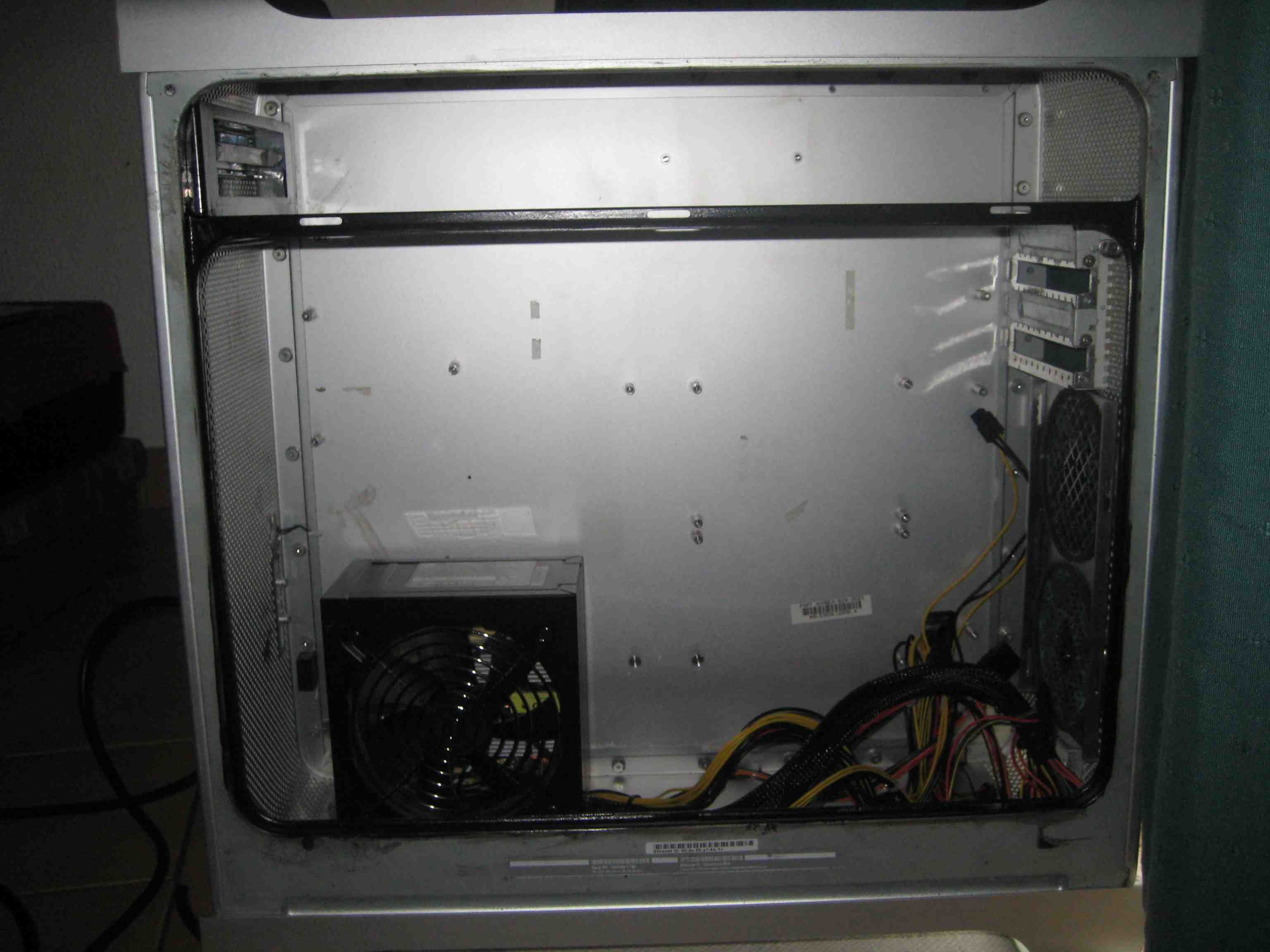

le jeune bidouilleur Posted January 9, 2010 Share Posted January 9, 2010 Alex, je pense placer mon alim demain, que conseil tu? vers l'arrière comme sur ton premier mod, ou vers l'avant comme sur le deuxième? Comment est elle fixée? As tu toi aussi fais un trou dessous pour la ventilation? Link to comment Share on other sites More sharing options...
alexcooltranquille Posted January 9, 2010 Author Share Posted January 9, 2010 C'est comme tu le sens. Si tu recup l'alimentation du G5 je te conseil de la mettre en arrière comme ça tu peux recup le design interne d'origine. Si tu vends l'alimentation du G5 dans ce cas je te conseil de la mettre en avant. Je n'ai pas percé de trou en dessous car mes deux alimentation ont des ventilateur de 8cm donc pas besoin, le flux reste parallèle au boitier. Pour la fixation j'ai fait une sorte de petit rail dans lequel les alimes viennent s'enficher pour pas que ça bouge. Link to comment Share on other sites More sharing options...
le jeune bidouilleur Posted January 9, 2010 Share Posted January 9, 2010 Tu as des photos de la fixation, sans que ça te fasse tout démonter Link to comment Share on other sites More sharing options...
alexcooltranquille Posted January 9, 2010 Author Share Posted January 9, 2010 Eu sur ça me fait tout démonter et sur l'autre ça me fait retirer la mousse anti-bruit :s. Mais en gros c'est 4 coins en metal en forme de "L" qui ont à leur base un trou pour une vis. Link to comment Share on other sites More sharing options...
le jeune bidouilleur Posted January 10, 2010 Share Posted January 10, 2010 ok c'est ce que je pensais faire. Super J'ai acheté ma gaine rétractible, je vais soudé A+ Link to comment Share on other sites More sharing options...
le jeune bidouilleur Posted January 11, 2010 Share Posted January 11, 2010 Je pensais peut être mettre mon alim verticalement, toujours sur l'avant, mais verticalement ventilo dirigé vers la plaque en plastique (qui fait une meilleur ventilation) Qu'en pensez vous? ça évite de percer le boitier, qui j'ai peur que même après perçage, l'alim reste bancale a cause de la grille de ventilation. Link to comment Share on other sites More sharing options...
alexcooltranquille Posted January 11, 2010 Author Share Posted January 11, 2010 C'est une solution, tu peux aussi la mettre dans l'autre sens, ventilateur vers le haut. Sinon c'est quoi l'espèce de peinture noire dégueulasse? Link to comment Share on other sites More sharing options...
